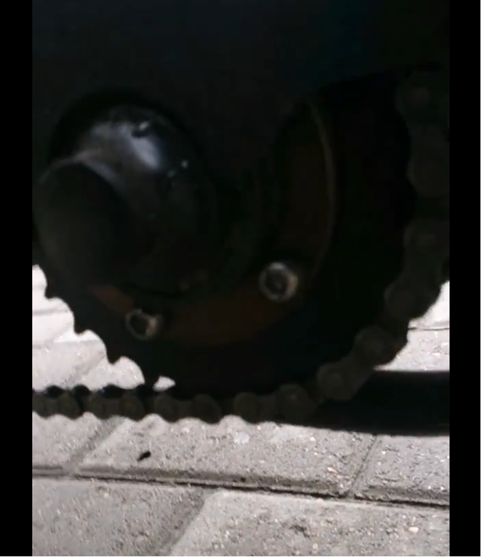

От того, хорошо подумав, я решил, всётаки, пересмотреть отношение к этому велостепперу и... Дать ему шанс!
Просмотрев своё видео, поставив на паузу, примерно подсчитал количество зубов передней звёздочки:
похоже 28!
На глаз померить трудно, но я очень надеюсь, что черырёхболтовое крепление - это ничто иное, как стандартное
крепление малой звезды под МТБ четырёхлапку! :o ОЧЕНЬ ХОЧЕТСЯ В ЭТО ВЕРИТЬ! :pray:
Если при реальных замерах это подтвердится - то я смогу поставить вместо 28-й звёздочки 22-ю, а сзади установить
кассету со звездой на 36! :idea:
Надеюсь, что после понижения передаточного отношения на 33%, тяговые характеристики велосипеда 3G stepper
изменятся в лучшую сторону, и он сможет нормально преодолевать подъёмы с уклоном хотя бы 7-8% и ездить
против ветра.
В общем. ещё раз свяжусь с Олегом и хочу снова более подробно осмотреть и обмерить велосипед.
Если 22-ю звёздочку и вправду я смогу поставить - то есть смысл купить 3g stepper! :o
Наука требует жертв, так было во все времена :roll: ...

Сегодня после работы съездил в г. Дзержинский, микрорайон Силикат. Там живёт Олег, и в одном из боксов
гаражного кооператива, имеет целый склад новых нераспакованных степперов.
Цель поездки: произвести замеры посадочных мест передней звезды и прояснить другие конструктивные вопросы.
Взял с собой МТБ звезду на 22, набор ключей и линейку.
Степперы все в полуразобранном виде, что меня очень обрадовало! При ближнем рассмотрении, меня осенило открытие,
чего рпаньше не заметил. Это не степперы, а... Фэтбайки какие-то! :o Колёса чуть ли не мотоциклетные: покрышки стоят
на 3.0"! :) Наверное, благодаря этому он мозг то и не вытрясает... Переднее 24 дюйма, заднее 20.
Отвернул пластиковый кожух и снял видео работы кареточного узла велосипеда 3G Stepper
:arrow: [youtube]http://www.youtube.com/watch?v=3RSdlv15vtI[/youtube]
Подтвердилось самое печальное: МТБ звезда... Не подойдёт. :? :naughty: Там стоит не четырёхлапка, а какая-то пятилапка
неизвестного стандарта. По-крайней мере я ещё нигде на велосипедах не видел звёзд с таким посадочным размером.
В общем, пять отверстий, с расстоянием между ними, по осям, в 40мм. Звезда привёрнута к диску вала отбора мощности
простыми винтами 6мм с гайками.
Не знаю, откуда они взяли такую странную звезду :roll: ...
Может быть, это что-нибудь трюково-прыжковое: посмотрю в завтра в Сокольниках, - вдруг найдётся там подобная звезда
на меньшее число зубов :pray: ... КТО ЗНАЕТ, ЧТО ЭТО ЗА СТАНДАРТ?! :?: :!:
Передаточное отношение, как и ожидалось - очень высокое. Все валы - оригинальные детали. Но их массивность внушает уверенность
в их надёжности и долговечности... Руками этот механизм проворачивается весьма тяжело. Но это ведь руки, а не ноги! :)
И... Обнаружил ТО, что весьма сильно мне испортило настроение: в трансмиссии имеется... БЕСТРЕЩОТОЧНАЯ обгонная муфта.
Опять :doh: :roll: :roll: :roll: ... Привет Стритстепперу. :lol: Существует хоть один степпер на планете, чтобы они там не стояли? :shifty:
Значит снова придётся ехать и ёжиться, как бы её не сорвать. :(
Хотя остаётся надежда, что тут они стоят надёжные, а от воды хороший добротный кожух защищает :roll: ...
Ещё момент, который тоже просадил настроение: ролики, которые передают усилие с платформ на эти микрошатуны -
выполненны не из металла, а из пластика. Олег говорит, что ни разу не треснули, но как мне кажется этот пластик
участвует в поедании КПД, да и подшипники совершенно не впечатлили: покрутил в руках: как будто бы галетник переключаешь. :?
Щёлкает, трётся... Кажись там шарики - квадратные... А ведь ролики - это очень нагруженное силовое звено! :!:
Ещё одна ложка дёгтя, которыю заметил по видео ещё вчера: подтвердилось то, что ЗАДНИЙ ТРЕУГОЛЬНИК НЕСТАНДАРТНОЙ ШИРИНЫ!
Ширина МТБ-втулки по торцам- 13,5 см. А так, за каким-то хреном, забабахали 15. Ну зачем? :?: :evil:
Стоит дешёвая велосипедная втулка, с толстой осью под гайку (не эксцентрик). И, чтобы заполнить лишние 1,5 см,
слева к торцу втулки присобачили какую-то непонятную проставку, тем самым доведя длину до нужных 15.
От того я не представляю, КАК я там смогу заменить втулку на обычную. А без этого никак: на дешёвый восьмизвёздный барабан,
девятизвёздная кассета с желанной 36-й звёздочкой не встанет. :evil:
Вот такие дела: для начала надо разобраться с передней звездой, - а дальше - посмотрим :? :roll: ...

Короче, проверил. Действительно, 5 отверстий диаметром 5 мм находятся на окружности с диаметром (BCD) 67 мм (получается, что расстояние между отверстиями ~39.4 мм).
Видимо, китайцы не впервые его используют.
Станислав, расскажи: что именно ты проверил и где? :?:
Проято я сегодня перевернул с ног наголову все Сокольники и не нашёл и малейшего упоминания об этих звёздах.
О подобном посадочном размере не знают даже самые бывалые веломастера! :!: :shock:
А уж через их то руки чего только не проходило...
Единственное, что нашёл - древнейшую изъезженную странную "пятилапную" звёздочку на 24 зуба!
Но там не такой BCD: там расстояния между отверстиями не ~40мм (и не 39,4 :) ), а ~45мм :!: Не встанет. :(
Решил окончательно: откажу себе во всём и куплю этот степпер. И дальше буду его доводить до ума :roll: ...
Надо только вытерпеть томительные 20 дней до получки :x :doh: :pray: ...
Звездочку я могу тебе вырезать любую.
Володя, очень актуальное предложение! :!: :!: :!:
Думаю сделать как: когда куплю степпер, отверну действующую звёздочку, обрисую её на миллиметровой бумаге,
со всеми её расстояниями и БСД, и вышлю тебе в конверте по почте.
Думаю понизить число зубов с 28 до 22...24. Но это не самое интересное! :o
В этом приводе, с его безумно короткими шатунами, низким КПД и ЧУДОВИЩНЫМИ мёртвыми точками, будет крайне актуальна...
ЭЛЛИПСНАЯ ЗВЕЗДА!!! :!: :!: :!:
А кто у нас самый главный (и единственный) мастер по эллипсным звёздам? :)
Вопрос: что большие элл. звёздочки ты умеешь делать - это ни для каго не секрет. А вот маленькую, с числом зубов
24-26 и небольшим эллипсом ты сможешь сделать?
P.S.:
Хотя я бы заменил или поменял местами шестеренки.
Если посадочные размеры большой и малой шестерён совпадают - можно поменять и такая мысль сразу мелькнула
при открытии крышки! Только вот после этого, наверное, потребуется установка уже ОЧЕНЬ большой звезды... :lol:
