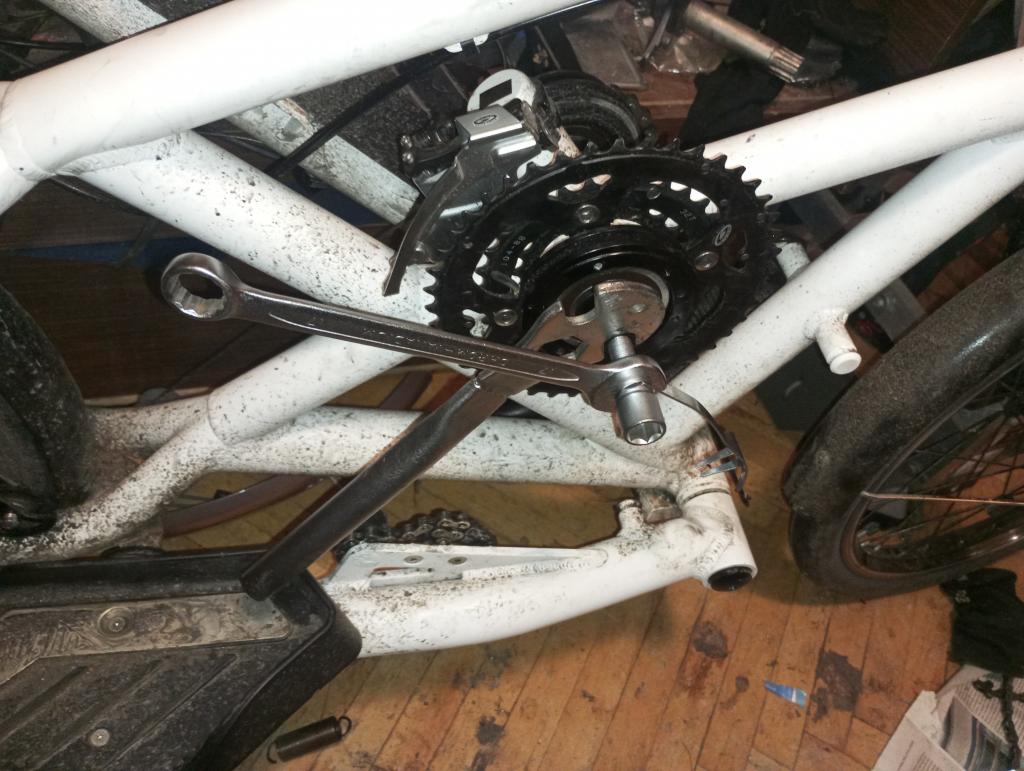

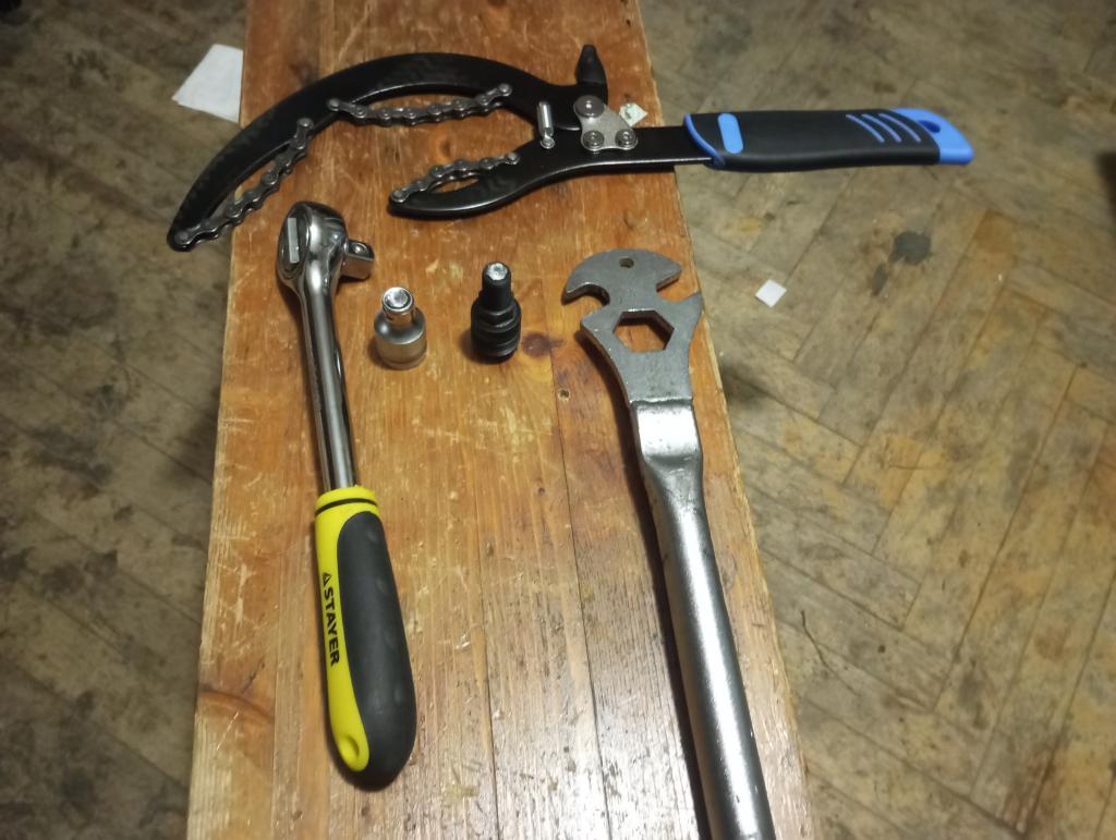

Новый съёмник плюс вороток к нему.
Ну и сломался он пополам, при всей моей осторожности. :evil:
Х*вый из меня работник будет, после ТАКИХ выходных. :evil:
Планы были сегодня вечером всё сделать, к ночи обкатать, а завтра уже устроить себе настоящий велосипедный спортивный выходной, с галочками во всех клеточках.
Все вокруг совсем сошли с ума? Какое ещё усилие нужно, чтобы снять этот барабан с квадратного вала? :?:
Вызвать бы аварийную службу снятия, да нет такой и вряд-ли поможет: ещё момента добавить - и резьбу выдрать? :?:
Он даже на долю миллиметра не сдвигается, при том, что я упираюсь вовсе не в край квадрата, чего опасаюсь, а по центру - в вал!
Моя версия, это что вал каретки вальцуется в стороны, лишь сильнее блокируя барабан на валу.
Что тут ещё? :?:
Добавлено через 10 минут 29 секунд:
Что ему не хватает то для полного счастья, чтобы свалить наконец с вала? :evil:
Добавлено через 22 минуты 22 секунды:
Сделал из двух съёмников один, применил педальный ключ плюс рожковый не китайский.
Не идёт. Всё. Сдаюсь. Не хочу выдрать резьбу. Похоже так всё останется навсегда, без возможности разборки и ремонта. :|
Понимаю, что если даже я завтра сгоняю в Соколя и куплю самый крутой съёмник шатунов - ничего не получится, кроме срыва резьбы или его поломки. :evil:
Попробую скормить ему сочетание 22-32-48, адски вывернув натяжитель. :x

Ну просто ты опять меня не послушал и хуйни накупил. Съёмник масляного фильтра тебе зачем?
Добавлено через 3 минуты 53 секунды:
Ну сделай пока 38-48 просто чтобы хода добавить, а с 22 потом разберёшься. Я привезу нормальный инструмент и сниму тебе.

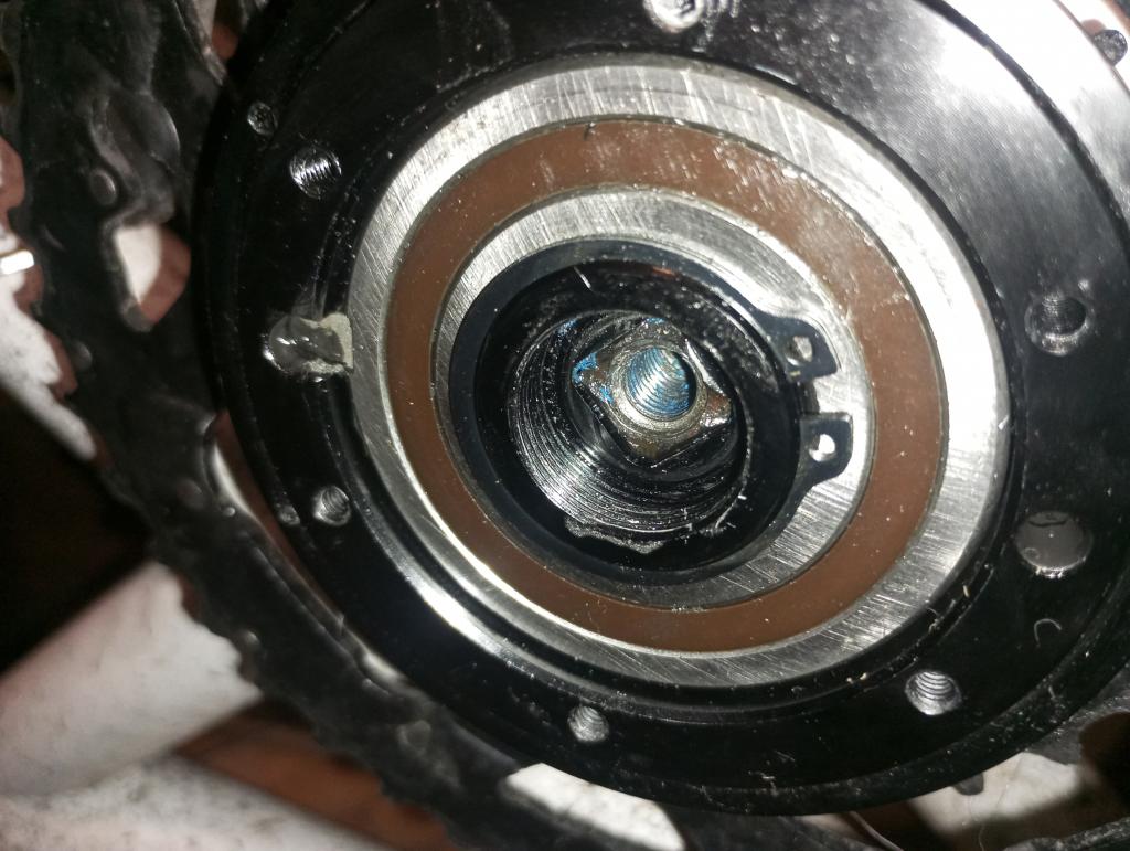

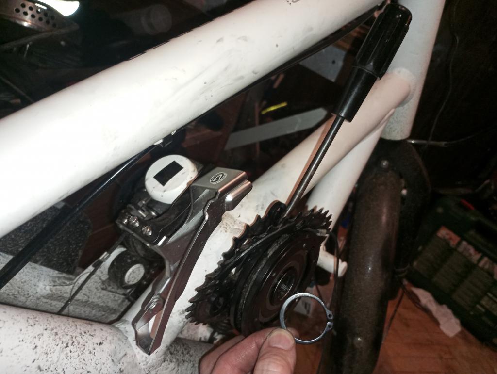

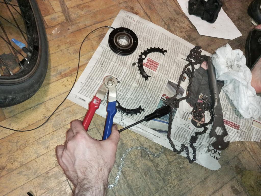

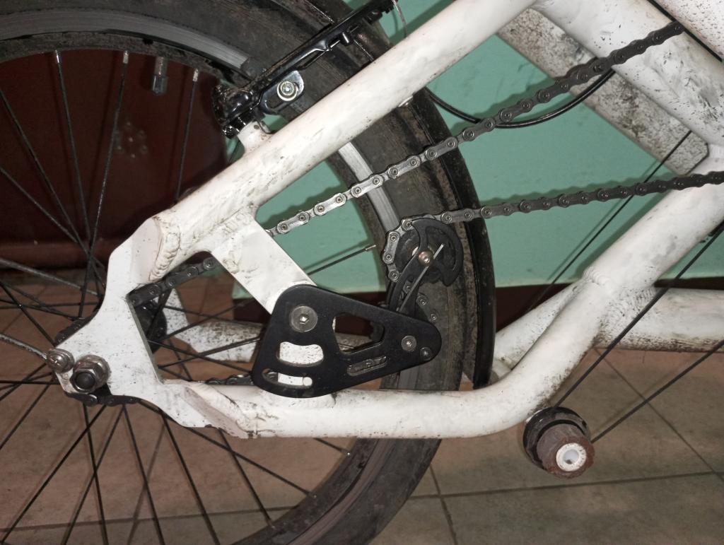

Попытался содрать 32, пропетляв через все дебри, не снимая барабан.
Итог: п-ц полный. Звезду закусило по диагонали. После подумал снять стопорное кольцо, скинуть муыту и барабан. Она тоже почему-то не слезает!!! Забиваю отвёртку в прямом смысле... :confusion-seeingstars:
Его что, 12 лет хранили в неотапливаемом складе, что так всё закисло? :shock:
А что же он такой красивенький и едет лучше первого? Сюр какой-то и чертовщина. :angry-banghead:
Первый же нормалльно разбирался и собирался, сейчас то что? :?:
Добавлено через 28 минут 52 секунды:

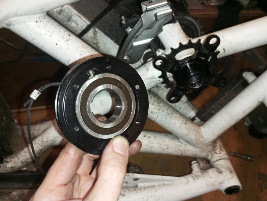

С колоссальным трудом, путём забивания по кругу отвёртки, снял барабан. :o :o :o
Очень плотно сидело внутреннее кольцо муфты, со шпоночным зацеплением.
Блокированную звезду на 32 пришлось выкусить знакомым всем инструментом, с богатой историей. :)
P.S.: хочется взять зубило и молоток и также сбить с вала каретки и эту п**бень, но я пока пресекаю эти намерения.
Попробую настроить 22-38-48.

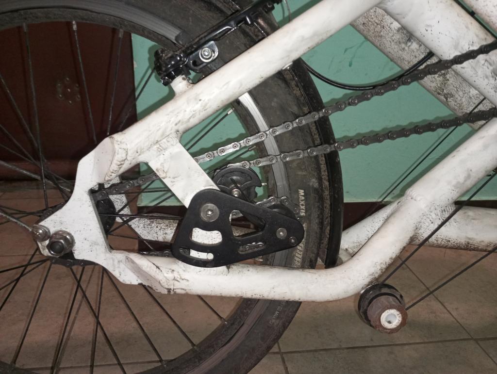

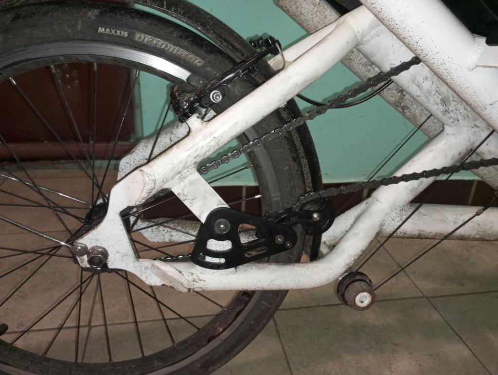

Всё-таки это произошло! Степпер прошёл модернизацию и успешно собран.
Но жути и мата было много. :confusion-seeingstars:
Фул гиа рейнж: 22-38-48.
Три режима езды.
Ход-1 (22:13). Езда по Крылатским холмам, заезды на парковки ТЦ, езда по грунтам
с рельефом. Хотя последнее нужно исключить, как бы не хотелось.
Натяжитель сложен на минимум.
Абсолютный минимум, поскольку добавление даже двух
звеньев цепи приводит к его нештатному складыванию с затиром цепи.
Ход-2 (38:13). Динамичный старт, преодоление затяжных подъёмов а также езда по коротким участкам, где нужно ускорение но не требуется максимальная скорость.
Натяжитель в среднем положении, пружина не перегружена.
Ход-3 (48:13). Поддержание крейсерской скорости в длительном режиме, а также достижение максимальных скоростей. Поскольку трансмиссия автоматическая, с неё можно и стартовать на ровном профиле, но разгон будет очень долгим.
Натяжитель почти полностью распрямлён, пружина и ролики испытывают большую нагрузку.
Я, конечно, как пользователь, очень доволен таким диапазоном и подбором перелач, см. выше. Но сильно переживаю за пружину натяжителя и его ролики!!! Хотелось бы, чтобы это было напрасно, но разогнуть так натяжитель руками очень тяжело, ни один переключатель с таким натяжением по моему опыту не работал!!! :!:
Плюс пружина уже слегка поржавела. Полил её ВД-шкой, что ещё сделать...
Завтра ходовые испытания. Поезжу ещё день по плохой погоде но впредь лучше так не делать.

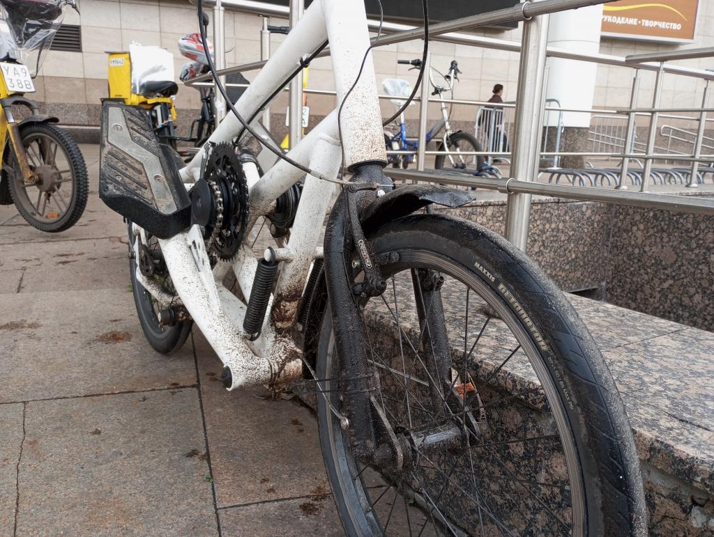

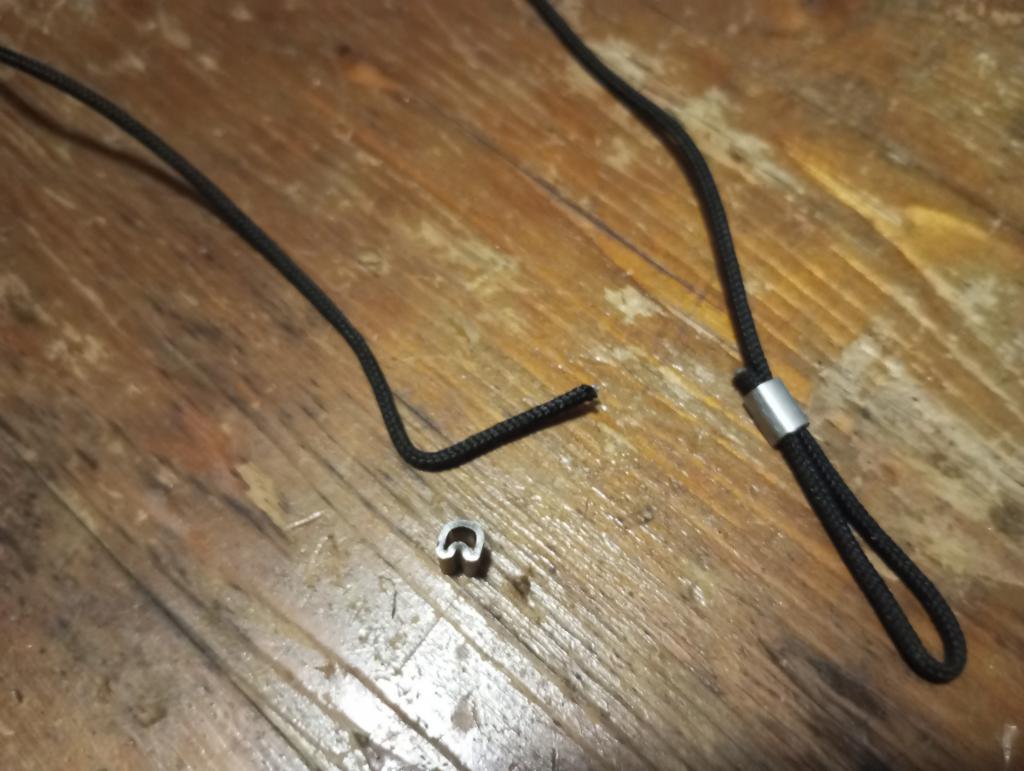

Устроил покатушку в ТЦПэху и обратно. Перед тем, решил поменять потрёпанный канаты.
Один из них оказался бракованным: рассыпался в руках при установке.
Всё. Теперь новая фобия: не только обрыва но и расцепа. :x
Но пока всё нормально, кроме того, что поехал опять
засирать степпер в жуткой грязи от раскопок распила денег на замене асфальта. :evil:
Вечер не сдан бесам, удачненько. Возвращался уже удлиннённым маршрутом, чтобы не встречаться с грязью
и жуткими лужами и в итоге по времени быстрее, поскольку валишь без заморочек.

Твоё "рассыпался" лечится за 5 минут нитками и БФ-2. Ты в детстве никакие кружки не посещал, как я понимаю?
Авиамодельный - сборка каркаса - нитки и БФ-2
Туристический - петли на репшнуре - нитки и БФ-2
Стрельба из лука, сборка тетивы - нитки и БФ-2....
Держать будет много лучше, чем эта алюминиевая скобка. И аккуратнее соединение получится.

нитки и БФ-2
Спасибо за интересную идею! Надо испытать во время нестратегических поездок (не на работу).
Кружков и квадратиков в школе 90-х практически не было. Дома только с железками возился,с дедовским инструментом.
У девчёнок было домоводство и их наверно учили обращаться с нитками.
А про БФ, от друга в 2004-м слышал, что он приклеивал себе им порванную уздечку.
Алюминиевая трубка, диаметр нужно посчитать, смятая каким-то специальным обжимным инструментом. Каким, кстати? :?: Явно не плоскогубцы.
Ну и главное: статическую нагрузку нитки и БФ-2 получается держат.
Но не сотрётся ли эта булдыжка от трения в ручье шкива, при намотке и размотке? :?:
Алюмишке то понятно, пофиг...
Ещё есть мысли оплавить свободный конец после трубки зажигалкой, защитив основную нить металлический линейкой.

Первый день отпуска и #У_Меня_Ринцлер #У_Меня_Streetstepper! :o :angelic-green:
Первые шаги из дома - на нём.
Немного улучшенил аэродинамику своего засранца:
подогнул вниз крыло, которое очень сильно выпирало и парусило.

Что ж: ТТХ изменились в лучшую сторону! Пока подошва не размягчилась - ногам стало работать комфортнее и выросла максимальная крейсерская скорость не менее, чем на 1 км/ч.
Теория Балора работает: теперь меньше гимтерезис в подошве. Правда ещё и загнутое крыло вклад.
явно внесло.

Правда с крыльями идей так и нет, как защитить узлы и при этом не замедлить велосипед. :confusion-confused:
