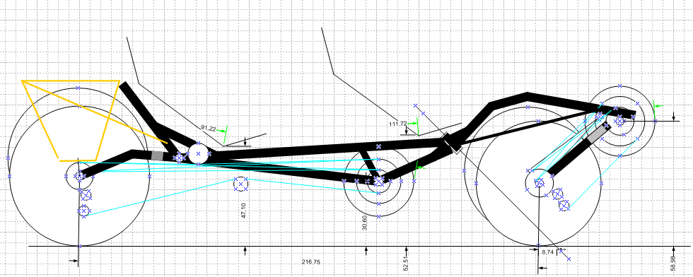

Мысл понятна. Ты хочешь использовать, как базу, раму велика почти не меняя ее. Тогда тебе переднего пилота прийдется вынести еще больше вперед. А то у тебя нагрузка на заднее колесо просто запредельная. Помни, что у полулежчего велосипедиста центр тяжести, как правило, находится в районе бедренного сустава. Т.е. передний пилот у тебя и так занимает оптимальное место, но не для тандема, а для одиночки.
Номер сообщения:#22  СообщениеДобавлено: Пт июн 05 2009 19:41
Зарегистрирован: Пн май 11 2009 20:30
Сообщения: 130
Ну приблизительно как при поездке с пассажиром на багажнике, даже ещё немного вперёд. Помнится, я в интернете встречал тройные тандемы, и там постулировалось, что у них обычные колёса. Насколько я понимаю, лучше нагружать заднее колесо, ибо переднее колесо при наезде на препятствие испытывает опускающую силу со стороны велосипеда, а заднее, напротив - поднимающую, и итого получается, что максимальная нагрузка на переднее колесо может быть даже больше. Ну и риск перевернуться соответственно снижается.
Я так почему-то не думаю.. Из такого положения хорошо переворачиваться через руль при наезде на препятствие. Зато можно сделать руль типа "простейший аватар".

Я тут подумал - это скорее заднего пилота можно сместить вперёд. Так, что он будет занимать положение, эквивалентное сидению на заднем конце багажника. Правда, чисто "лежачего" сиденья так уже не получится, ибо ноги будут в некоторые моменты времени направлены вниз.
Да и вообще, какие-то странные размеры у приведённой рамы. У моего МТБ рама несколько побольше. Так что тандем из него должен лучше получиться. :D

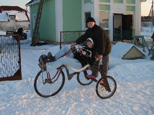

Еще тандем. Очень-очень простой: задний райдер отталкивается ногой от земли.

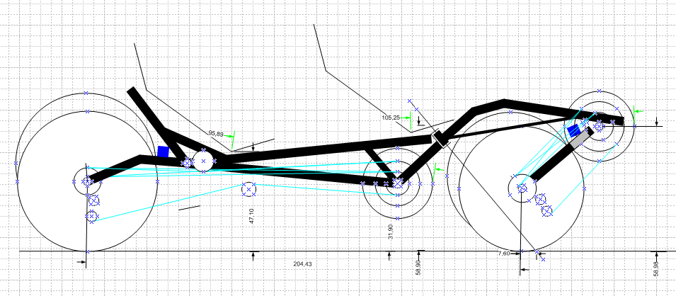

вариант флево-тандема

На какой угол он поворачивать будет?
Я настроен скептически...

Номер сообщения:#35  СообщениеДобавлено: Вт июн 09 2009 16:45
Сообщения: 130
А не будут ноги заднего задевать за кресло переднего?
