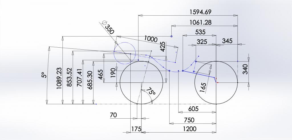

подкорректировал размеры, аппарат хороший, вполне достоинный копирования.
вариант с задней подвеской под 28 колеса мне видется самым универсальным.
14 кг кажется тяжеловатым, мой металолом весит 16 кг.

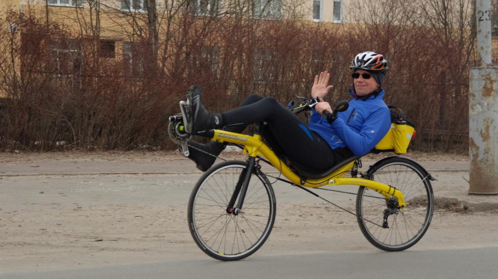

Вчера прокатился первый раз по улице, 30 км. В целом очень понравилось. См. фото.

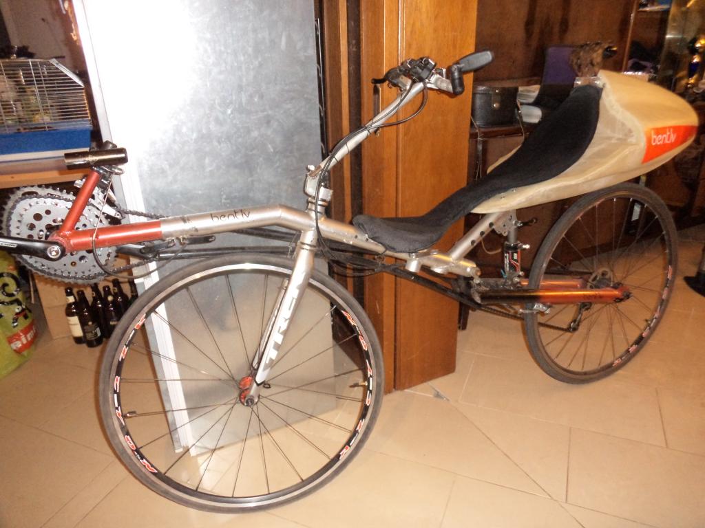

Мой первенец... :lol:
