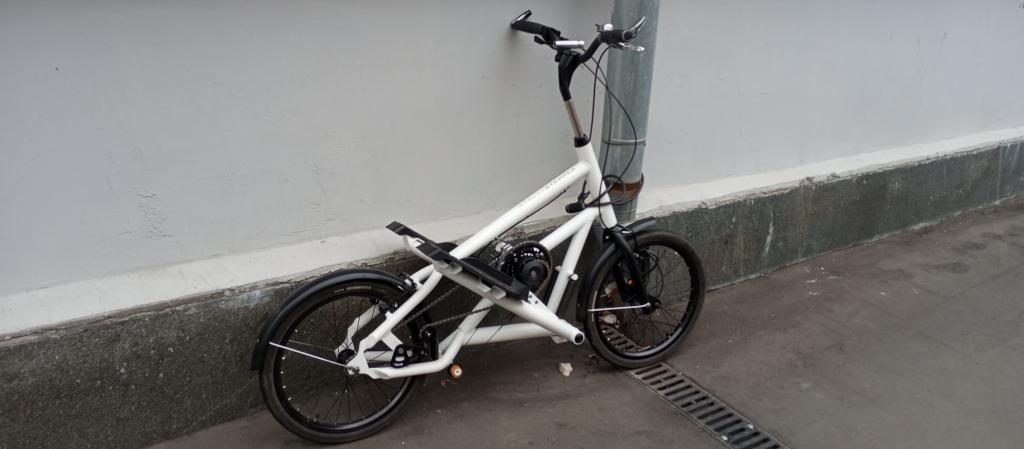

Сегодня первый выезд на на этом степпере на работу.
Расстояние 15,5км, с рельефом и грунтовым участком преодолено за 53 минуты. Засекал при выносе из квартиры, после чего убрал телефон в рюкзак. Также, поймал два светофора.
На лигераде получилось бы в этих условиях ~48 минут.
Главное, чтобы не пошёл дождь и у этой трубы не залило бы водой муфты. Запретили с 2021 года заезжать на вело, волки позорные из Росатома.
Эх, до чего же было приятно выйти на обед в магазин, не долбя ноги об асфальт в контактах, а бодро пройти в кроссовках! Просто блаженство.
И сейчас в Петровском по эскалатору зайти, не стуча металлом о металл...
Streetstepper - велосипед, переворачивающий логику наоборот! На нём ОТДЫХАЕШЬ, когда едешь на подъём или против ветра! :lol:
Самую большую неприятность доставляют плавные ~1% спуски, когда автоматическая трансмиссия полностью вырабатывает свой диапазон и педали начинают биться о демпферы. Это плохо и демпферам и утомляет стопы.
От того всей душой радуешься, что затяжной спуск наконец закончился и пошёл подъём или подул ветерок навстречу. Для долгого мощного и комфортного педалирования, степперу нужна некоторая нагрузка.
Крутые спуски не доставляют неудобств, поскольку на них и так катишься быстро или тормозишь.
Поэтому, сегодня или завтра осторожно разберу привод и поменяю звезду с 42 на 44. Надеюсь, проблему решит, с небольшим компромиссом.
На звезде 48т вопрос 100% снимется, я на такой ездил в 2013-м. Но ТТХ по части мощности и скорости могут стать хуже. Сейчас я могу ехать 25+, а тогда не мог. Правда шины были стоковое некатящее г.

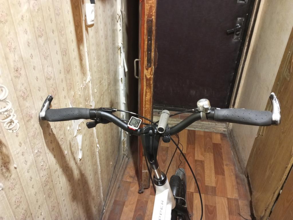

Откатал сегодня день. На работу, потом... Понятно, куда. Вечером опустил руль пониже: руки стали прямее и меньше утомляться плюс немного проще ехать на плаваных спусках, засчёт лучшей опоры на руки.

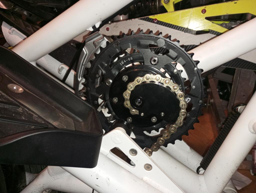

Дальше началась жесть.

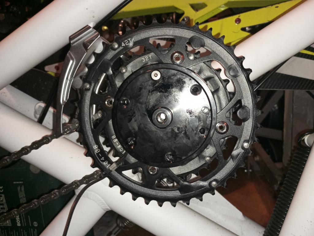

Собрался поменять большую звезду с 42 на 44. Вечером, чтобы воскресенье посвятить полностью радостям жизни.
Начал аккуратно разбирать привод, снял кулачок и стал осторожно выворачивать винты крышки барабана. Чтобы открыть крышку, вынуть муфту и уже после этого выжимкой снять барабан с вала каретки и приступить к замене звезды.
При всей аккуратности, один из шести винтов получил повреждение шестигранника и вывернуть его теперь без сверления невозможно. :evil:
Блин! Такоц гениальный велосипед создали, но не догадались применить винты со звёздочкой! :evil: Нафига этот сыромятный шестигранник?
Мату было много: даже соседские собаки так не беспокоют.
Но к великому счастью мне удалось поменять большую звезду, не снимая барабан! Слава Ктулху! :o
Правда винт высверлить и заменить всё равно нужно: если будет необходимость протянуть каретку - доступа нет.

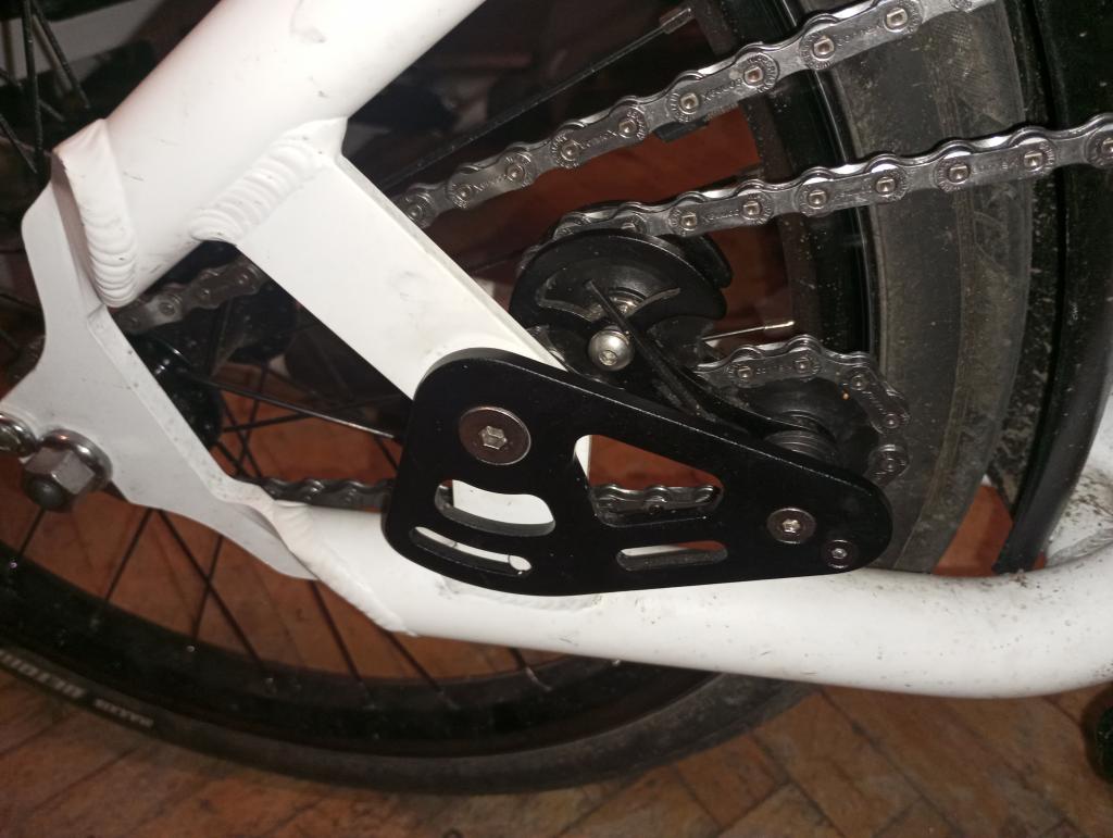

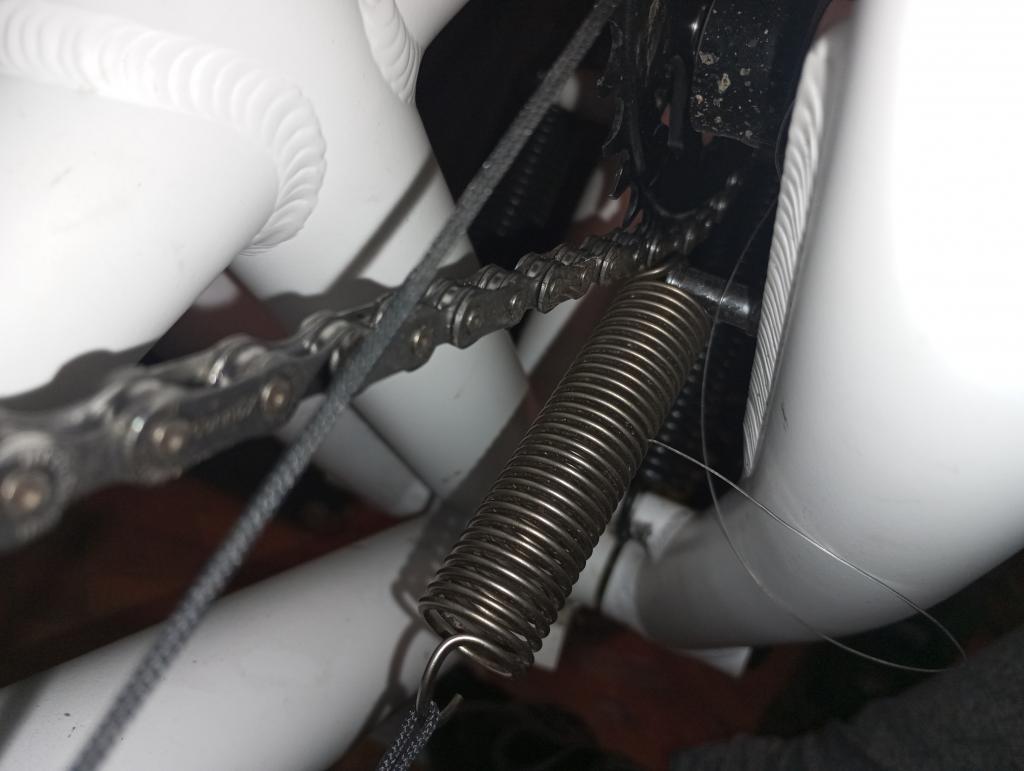

На этом жесть не закончилась: при увеличении звезды всего на два зуба - нижняя ветвь цепи трётся о пружину, в верхнем положении рычага.
В подсознании всплыло, что вроде я перевешивал пружину в сторону, убирая крючок из паза и нештатно зацеплял за вал. Плюс делал колхозный ограничитель из провода. Пока перекинул просто так, и вроде никуда не сходит, но это не очень технологично. Напрягает.
Потом наколхожу ограничитель.
Пытался устранить проблему удлиннением цепи и обнаружил, что предел ёмкости натяжителя ограничен. Не представляю, как я раньше смог умудриться поставить звёзды 48-38-22, когда уже на 44 явные трудности? :shock: Амнезия какая-то.
Ещё к меня не получится поставить никакую трещотку на 16. Цепь будет тереться о перо.
Всё закомпоновано впритык! :doh: Прям немецкая педантичность какая-то.
В общем, степпер собран, готов к движению, чтобы завтра испытать обновлённые ТТХ, по пути на любимый объект. Местным там уже представил степпер, народу понравилось и удивляет не намного меньше, чем лигерад.

Номер сообщения:#188  СообщениеДобавлено: Вс сен 21 2025 12:26
Покажи ключ которым ты крутил.
Номер сообщения:#189  СообщениеДобавлено: Вс сен 21 2025 13:50
Сообщения: 13789
Благодарил (а): 1370 раз.
Да немного лысенький ключик из складного набора.
Первые пять винтов открутились, шестой послал нафиг. Либо контровки капнули больше, либо затянули небрежно на заводе.
Попытаюсь найти нержавеющие винты М3 под зенковку и со звездой вместо шестигранника.
Емли такие в продаже в Москве имеются.
В крайнем случае и крест/шлиц пойдет...

P.S.: если вот этот чЮдо-натяжитель сломается - где брать? :?

Номер сообщения:#190  СообщениеДобавлено: Вс сен 21 2025 16:41
Колхозится за 20 минут из заднего переключателя. У тебя там и рамка стоит от чего-то типа Турнея...
А что надо сделать, чтобы его сломать?
Номер сообщения:#192  СообщениеДобавлено: Пн сен 22 2025 00:58
Сообщения: 13789
Он работает необычно: через эту пару роликов, под давлением жёсткой пружины, звёздочка заднего колеса вращает трансмиссию.
Кстати, теоретически эта схема работать не должна: звёздочка не имеет контрогайки и должна отвернуться, но такого не происходит. :-)
Плюс может сломать эту систему при слетании цепи, но такой проблемы пока не было.
А звёздочку фиксовую на 13 сможешь сточить до 2мм и защитить воронением?

Номер сообщения:#193  СообщениеДобавлено: Пн сен 22 2025 01:04
И шо здесь необычного? На триальных стоках, когда фривил уже переехал на шатуны, но задний переключатель ещё не атрофировался, было точно такое же переключение на ходу и вращение трансмиссии через ролики переключателя.
Нет, там полностью оригинальная деталь.

Выехал сегодня из 50 минут, по пути на работу.
Время 49:56, с очень долгой тупёжкой на светофоре при пересечении Бутырской и уборкой/доставанием телефона в рюкзак.
После смазки цепочек ехать стал реально очень тихо, ушло это степЛерское пружинное "Хрруммм/хрруммм", при работе педалей плюс немного выросла эффективность.
Фитнесс теперь утром и вечером офигенный: считаю глупым нашим офисным планктонщикам платить за абонементы и дрыгаться в залах, когда можно вот так, на свежем воздухе, плюс не тратя на это лишнее время, совмещая с дорогой.
Единственный момент, конкретно в этих кроссовках по крайней мере, стопы на степпере нагружаются намного больше, чем при дальней скоростной ходьбе и
с получки планирую вложить в них ортопедические стельки с поддержкой свода стопы. Есть хорошие немецкие.

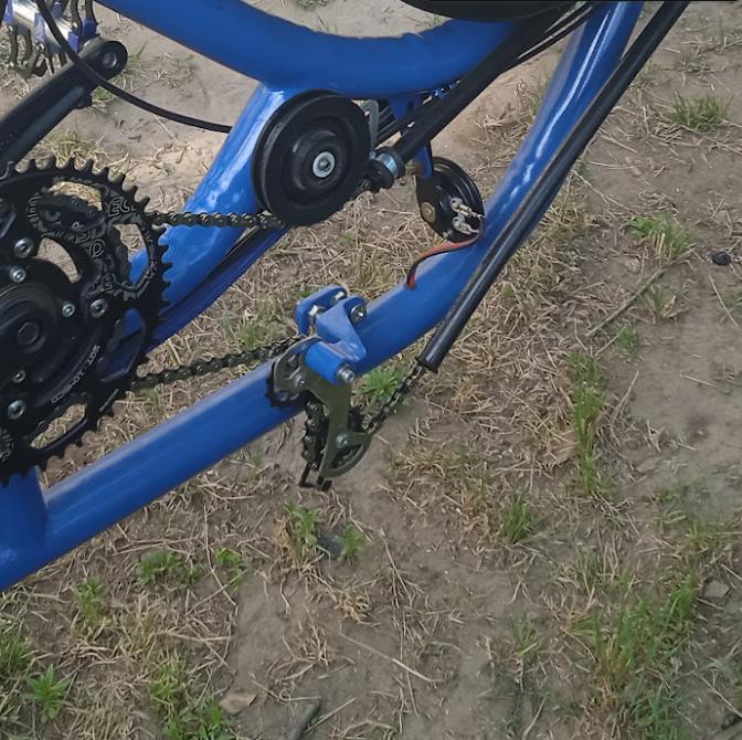

Я вообще удивлён, что на триальных палках/скакалках вообще когда-то были переключатели! :shock:
И ты не оговорился, переключатель точно задний?
Картинку бы увидеть...
Номер сообщения:#195  СообщениеДобавлено: Пн сен 22 2025 12:39
Сток с многоскоростной фиксированной втулкой - это очень короткий исторический отрезок времени лет 20 назад, сходу фоток не найти. Тогдк уже задние переключатели стремительно отмирали и сейчас проще найти некруху которая сделана по классике с обычной кассетной втулкой

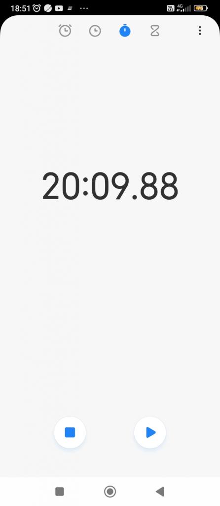

Итог, Рекорд!!! Была зелёная улица и 6,3 км с набором и местами снятым асфальтом до Петровского проехал за 19 минут. Время, как на лигераде!
Обменял в любимой "До-до пицце" додокойны на додстер и чай, а мелочь из кармана потрачу на лотерейный билет: сегодня в 20:30 в "Спортлото 7 из 49" распределительный тираж. Нормальный, в кои то веки. Может быть превращу 60 рублей в новый Streetstepper MTS-27! :mrgreen:
Добавлено через 2 часа 42 минуты 59 секунд:
Уу-ххх! :o :angelic-green:
Домой вернулся за 20 минут. Кто-то скажет, что лучше бы поматрасить и наслаждиться свежестью и красками осени, но нет! Модулятор так не любит, да и топать медленно на этом степпере наоборот более утомительно, также, как и медленная ходьба.
Скорей бы его оскоростемерить и раскрыть главную интригу: сколько степпер в данной комплектации валит на максимальном режиме в штиль на столе?

Сначала экстремально опустил руль: проехал - чушь собачья! Педали разгружаются, ягодичные мышцы выходят из работы и скорость падает.
Поднял несколько выше от основного положения и так оставил.

За 19 минут, средняя 20.
