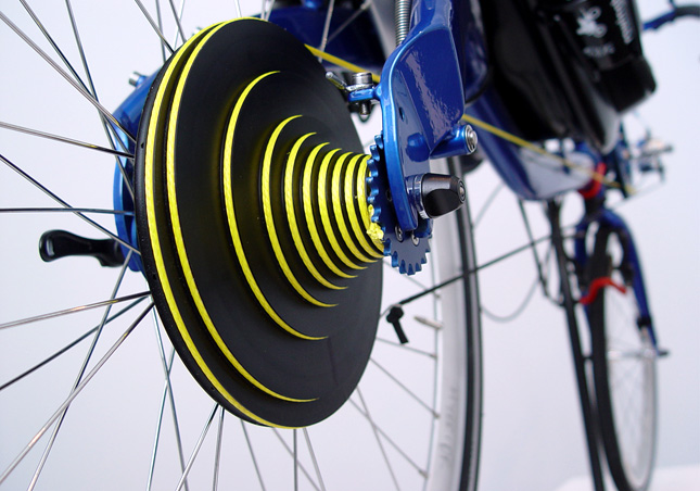

И порвется трос в таких условиях очень быстро.
Vitaly писал(а):
(непонятно зачем там цепь? там бы и трос мог бы быть)
трос вытягивается относительно заметно быстрее, чем происходит растяжение цепи и потом у троса больше сопротивление на изгибе, да и сама цепь много надежнее
Трос - тросу розьнь, Не надо сравнивать бельевую веревьку с цепью :naughty:

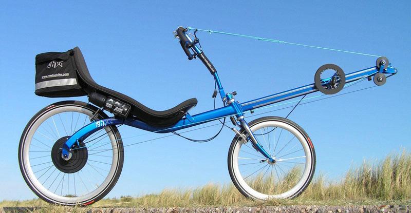

А по не надежность троса вы раскажите ребятам из rowingbike :lol:

Нельзя ли переставить место крепления цепи к платформе ближе к оси поворота платформы?
Ну и какой в том смысл ?
В итоге то плечо рычага привода станет короче и цепь при движении не будет проходить полный цикл по кулачковому механизму. Там же всё изначально рассчитано и австрийские инженеры не такие уж и дураки :wink:
Смысл в том чтобы сила от ноги была паралельна цепи и заботала на движение колеса а не упералась в каретку.
Кулачковый механизм я думаю можно настроить под новые условия банально сократив длинну цепи.
Я бы использовал не просто кулачок а диск со спиралью как у rowingbike
Естественно австрийвкие инженеры не дураки, они специально сделали конструкцию которая туго едит :lol:
А есть какие-нибудь данные по долговечности тросов на rowingbike?

Чем меньше рабочий радиус кулачка, тем ниже КПД!!!
Это действительно так. КПД зубчатой передачи (без учета КПД самой цепи) вычисляется так:
КПД=1-3,1416*f(1/z1 + 1/z2),
где f - коэффициент трения в зацеплении (обычно 0,04 - 0,07. Зависит от масла, со смазкой еще выше)
z1, z2 - число зубьев ведущей и ведомой звездочек.
Например, при z1=z2=6 и f=0.1 КПД равен 0,9 без учета потерь в цепи.

Какая ширина задней втулки? Что мешает поехать в сокольники, купить поставить обычный бмх-ный фрихаб с одной звездой? Думаю, потери на вращение цепи вхолостую там приличные.
Как уже писал, 100мм. Впихнули, скорее всего, от юника. :? :? :?
Антон, ты жжЁшь! Ну неуже ли я сам до этого не дагадался бы? Спасибо, Кэп,
в Сокольники, естественно, уже съездил и присмотрел там в своём любимом "Велобоксе" у Алексея
втулочку от беэмикса с фривилом. Но она на 110мм. :( Попытаюсь ровненько спилить под корень
металлический пыльник, дабы стало уже не 110, а 104мм и дальше придётся как-то разгибать перья...
А они там очень короткие и дубовые: колёса то маленькие... Бедная рама... :? :(
Заменил третью звезду в системе с 42 на 48 и пытаюсь сейчас заставить всё это нормально
работать и переключаться. :? Эти скрупулёзные австрийцы так всё плотно закомпоновали, что что либо
доработать крайне проблематично: всё впритык! :)
В частности, бОльшая звезда задевает зубами пружину возвратного шнура и её придётся переносить.
Также надо удлинить цепь (натяжитель развернулся на весь свой предел и его ролики могут
быстро стереться от такого натяга) и заменить переключатель... Во сколько сложностей! :lol:
А казалось бы, разница всего-то в шесть зубов!

Нет, на юнисайкловых втулках ось зафиксирована, а на нее надеты два подшипника больших, которые зажимаются в раме. В принципе, гадать бесполезно, но от трекового ли велосипеда ктулх? там звезда контрится?
 Заголовок сообщения: Re: Легендарный Streetstepper теперь и в России!
Номер сообщения:#157  Непрочитанное сообщениеДобавлено: Вт апр 02 2013 23:37
Сообщения: 13782
На трековых ось, вроде как 120мм... Не могу даже предположить, откуда они такую откапали :shock: ...
Когда я ввожу в поисковой строке Яндекса "Задняя втулка 100мм", то он мне ничего не выдаёт :? ...
Мне вот всё же интересно: где взять втулку от тех самых понтовых полноприводных велосипедов,
а также от кентавров (где на руле педали и руками крутишь)?
:confusion-helpsos:
Там по-любому должна быть 100мм, так как вилки стандартные стоят.
P.S.: доработку закончил и поставил большую звезду на 48. Теперь "Ход-3" должен быть
позабористей! :dance: :mrgreen: Завтра проведу испытания: если на столе удастся хотя бы
среднюю 20км/ч держать, то уже будет великий прогресс. :roll:
А то, при 42-й звезде по секундомеру на дистанции 3,25км замерял и средняя получалась 13-14. :(
Даже до самого позорного минимума для бреветов не дотягивает. :?
