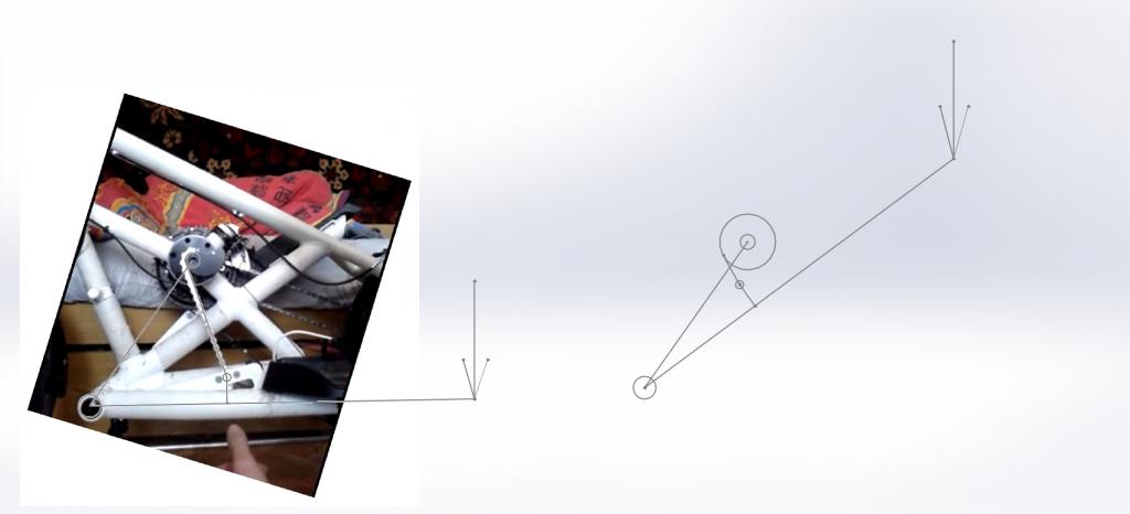

Сейчас пытаюсь найти и устранить причины потерь мощности в трансмиссии
стритстеппера.
Что является источником повышенного сопротивления движению деталей?! :?: :shock:
Купил вчера смазку и смазал цепь. Но я пока не уверен, что несмазанная цепь
может рассеять на себе столько мощности. :naughty:
Возможно, дело в чём-то другом: для того и разобрал привод для выяснений :? ...
Заодно и снял видео, наглядно демонстрирующее работу автоматической трансмиссии:
[youtube]http://www.youtube.com/watch?v=74fjkyHpV_U[/youtube]
У меня появились некоторые догадки. Сейчас всё основательно смажу, соберу и попробую
проехать... Блин! Вот бы помогло! :x :pray:

Сдается мне что большая часть силы уходит не туда куда нужно...
Нельзя ли переставить место крепления цепи к платформе ближе к оси поворота платформы?
(непонятно зачем там цепь? там бы и трос мог бы быть)
Ну и какой в том смысл ?
В итоге то плечо рычага привода станет короче и цепь при движении не будет проходить полный цикл по кулачковому механизму. Там же всё изначально рассчитано и австрийские инженеры не такие уж и дураки :wink:

А на видео свободного хода вообще нет.
Дело не в каретке :naughty: , дело действительно в этих кулачках. Когда я работаю
обеими ногами синхронно, подпрыгивая на платформах, обгонные муфты вообще не работают:
они заблокированы и крутятся на валу каретки, как будто бы их и нет. :) Так вот: сопротивление никуда
не исчезает
и вел вовсе не стремиться "из под меня выпулить", как был бараном, так и остаётся.
Вывод: чтобы повысить КПД трансмиссии стритстеппера, нужно установить кулачки
большего радиуса и увеличить размер ведущих звёзд, чтобы передача не стала слишком низкой.
