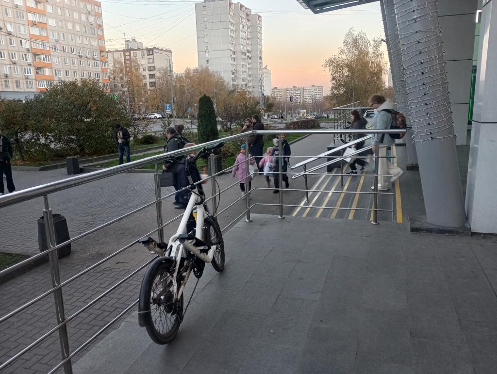

Номер сообщения:#605  Непрочитанное сообщениеДобавлено: Сб окт 24 2026 21:55
Сообщения: 13763
Долгожданный отдых продолжается, подвыгоревший Модулятор кайфует. :violin:
После проезда вторым степпером двух тыщ он отставлен на относительный покой и
используется только для утренних поездок по магазинам и кафе, дабы не тратить время на скуку.
А сам Модулятор вовсе не скучает: за первые дни отпуска излазил большую часть юго-запада и юга Москвы:
грандиозные пешки на целый день до поздна,с заброской на метро и МЦК.
Прям, как с цепи сорвало: цель "импортозаместить" легендарный Петрач. Удалось? Да! :scared-eek: И под финал, когда уже отчаялся нашёл два места. Это в Беляево и Ясенево. Коньково ещё...
Что ж: пока сезон не закрылся, стоит заняться сверхдлинными городскими поездками на степпере.
А это под и за сотку в день, с набором! 8) Мучить пластик, так мучить: не для того мечтал о степпере и покупал его, чтобы он стоял :naughty: ...
Юго-запад прекрасен по настоящему интересным рельефом, красивыми видами и опрятными дорожками.
Маршруты от дома до Тёплого стана уже готовлю по картам, жаль что не обойдется без мучительного грунтового участка после Троице-Лыково, который сейчас адски раскопали, но придётся потерпеть.
Главной точкой притяжения станет ТЦ ML (теперь эти две буквы скорее всего будут надоедать в отчётах).
Допустили козла до капусты (с). :teasing-tease:
И что особо прекрасно прямо перед ним мне будет дарить радость легендарный непрерывный сорокотысячник длиной 1067 м от Калужской к Беляево. :handgestures-thumbup:
Ох и ах, но завтра всё же катнутв Петрач, который так незаслуженно забросил. :lol: :roll:
P.S.: хотелось бы обновить педальные цепи, но оригинальные стоят бешеных денег и едут из за рубежа
неприлично долго.
Не знаю, стоит ли рисковать и вешать обычные 8-ск цепи из московских магазинов?
Во первых, другие звенья будут по другому наминать пластик на барабанах, во вторых как бы банально
не порвать их, всё же не немецкие...

А вот сейчас в МL МЦ приехал Streetstepper RS-20...
О. Обольщение. :mrgreen: Здесь нереально круто, но сначала покушать тут в япошке.
Лотерейной точки вроде нет, но и к лучшему: деньги сберегу. :)
