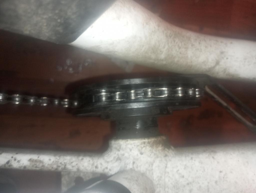

Итак, обнаружена ещё одна паластмассовая деталь в степпере: вот эта прокладка
в проушинах качелей. Считал, что это серенький металл, но нет. Пластик, но в виду плотной
компоновки он не изнашивается совсем.
Но несмотря на это он превосходно стирает металл оси качели!
Вот, за 2100 км стёрся уже целый миллиметр металла! :x
Но надеюсь, после перехода на восковую эмульсию этот износ кратно уменьшится.
Поскольку педальные цепи используются не по назначению, их внутреннее пространство
не очищается, вот так заполняясь всякими парафинами:
А вот такой износ получают педальные ролики за 2100 км.
Вообще, крайне противоречивая конструкция, ставящая под сомнение эффективность смазки цепей
в классическом понимании. Здесь на ролики вообще нагрузка не ложится -
опора приходится вообще только на края звеньев.
Наверно нужно дождаться пропила металла ещё на ~0,5мм чтобы ролики и парафиновая подушка внутри них
приняли на себя нагрузку.
Итак, как и собирался: поменял цепи и ролики, взяв их с первого степпера.
Помыл цепи и их замки сначала в обезжиривателе, а после в изопропиловом спирте,
дав после высохнуть.
Почистил барабаны и протёр прочие поверхности.
Настал момент наносить Smoove! Сначала попробовал штатно, с помощью аппликатора нанести
эмульсию на лежащую цепь. Меня это быстро взбесило и выразился по-лавровски: "Дебилы, Ъ!" :evil:
Может я что-то не понимаю, но это даже не НЕвзбитые сливки, это МОЛОКО, которое стремится залить
всю мою квартиру, но не остаться на цепи. Да ещё и аппликатор этот дебильный. Может тут даже маркетинг такой: чтобы под предлогом заманчивой конструкции народ проливал в пустую больше состава. :roll:
Итог - вылил эмульсию в талерку и отдуши прополоскал цепи в этой аппетитной на вид жиже.
Сейчас цепи пухнут на бумаге, сам пока гульнул в Петрик. Надо особо не увлекаться и вечером собрать степпер и завтра засветло совершить долгожданную катку в Тёплый стан через Крыло и МГУ, по новому неизведанному маршруту, обещающему быть интересным.
Всё разведано и готово, осталось только приехать и начать... :arrow:

Трансмиссия после вощения выглядит так:
Тактильно цепь несколько напоминает покрытие заводской смазкой, только посуше.
Для холодной погоды как минимум это будет скорее всего нормально, сколько будет жить
воск при +30 к примеру - пока неизвестно.
