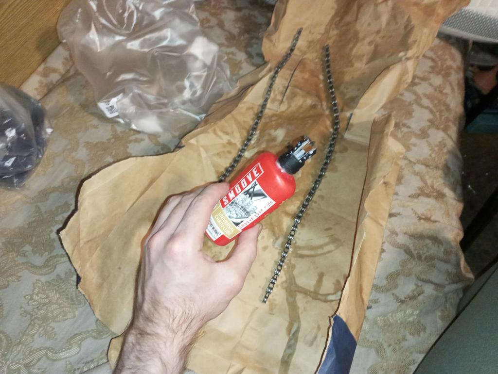

Настал момент наносить Smoove! Сначала попробовал штатно, с помощью аппликатора нанести
эмульсию на лежащую цепь. Меня это быстро взбесило и выразился по-лавровски: "Дебилы, Ъ!" :evil:
Может я что-то не понимаю, но это даже не НЕвзбитые сливки, это МОЛОКО, которое стремится залить
всю мою квартиру, но не остаться на цепи. Да ещё и аппликатор этот дебильный. Может тут даже маркетинг такой: чтобы под предлогом заманчивой конструкции народ проливал в пустую больше состава. :roll:
Итог - вылил эмульсию в талерку и отдуши прополоскал цепи в этой аппетитной на вид жиже.
Сейчас цепи пухнут на бумаге, сам пока гульнул в Петрик. Надо особо не увлекаться и вечером собрать степпер и завтра засветло совершить долгожданную катку в Тёплый стан через Крыло и МГУ, по новому неизведанному маршруту, обещающему быть интересным.
Всё разведано и готово, осталось только приехать и начать... :arrow:

що за аппликатор такой, это разве не маслёнка?
Номер сообщения:#610  Непрочитанное сообщениеДобавлено: Ср окт 28 2026 02:19
Сообщения: 13762
К сожалению, нет. Вот такая чушь :animals-dog: я
Сам бы я лично хотел бы маслёнку с длинным тонким соплом.
Что ж, степперюжник собран и обслужен* всё шик-блеск.
*кроме замены колодок, на одну по :animals-cat: ушку надеюсь хватит, а то
с позорно поставленными немцами китайскими вибрейками мороки по настройке много.
