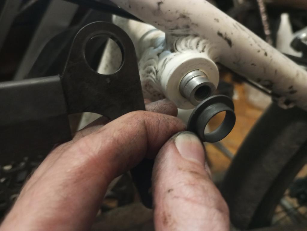

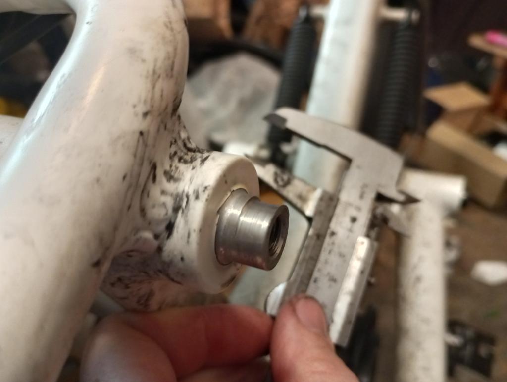

Итак, обнаружена ещё одна паластмассовая деталь в степпере: вот эта прокладка
в проушинах качелей. Считал, что это серенький металл, но нет. Пластик, но в виду плотной
компоновки он не изнашивается совсем.
Но несмотря на это он превосходно стирает металл оси качели!
Вот, за 2100 км стёрся уже целый миллиметр металла! :x
Но надеюсь, после перехода на восковую эмульсию этот износ кратно уменьшится.

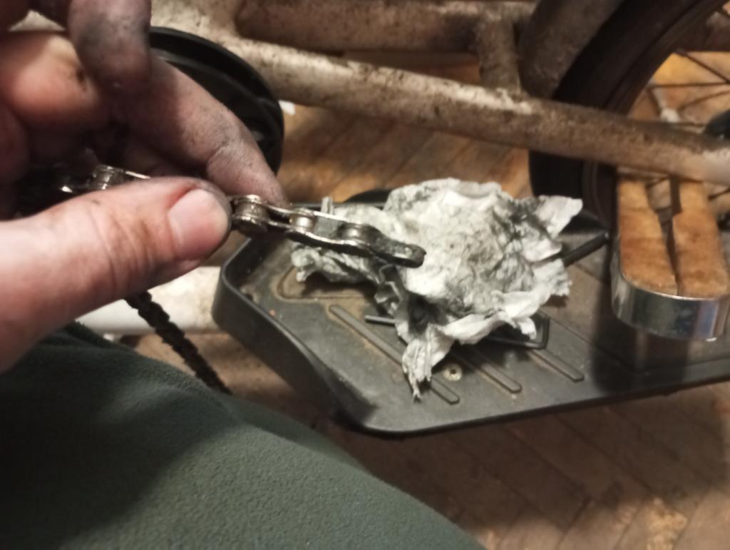

Поскольку педальные цепи используются не по назначению, их внутреннее пространство
не очищается, вот так заполняясь всякими парафинами:

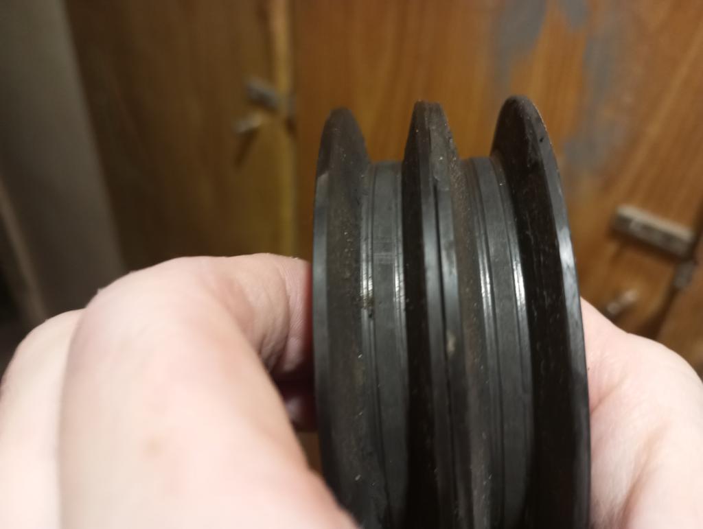

А вот такой износ получают педальные ролики за 2100 км.
Вообще, крайне противоречивая конструкция, ставящая под сомнение эффективность смазки цепей
в классическом понимании. Здесь на ролики вообще нагрузка не ложится -
опора приходится вообще только на края звеньев.
Наверно нужно дождаться пропила металла ещё на ~0,5мм чтобы ролики и парафиновая подушка внутри них
приняли на себя нагрузку.

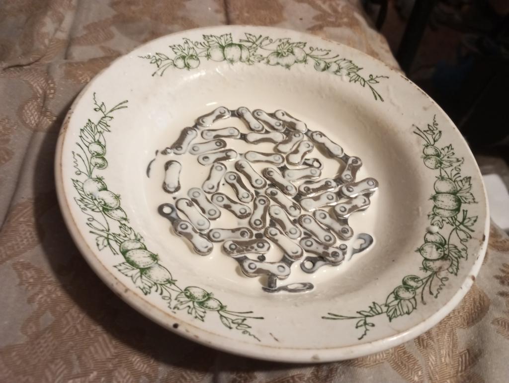

Настал момент наносить Smoove! Сначала попробовал штатно, с помощью аппликатора нанести
эмульсию на лежащую цепь. Меня это быстро взбесило и выразился по-лавровски: "Дебилы, Ъ!" :evil:
Может я что-то не понимаю, но это даже не НЕвзбитые сливки, это МОЛОКО, которое стремится залить
всю мою квартиру, но не остаться на цепи. Да ещё и аппликатор этот дебильный. Может тут даже маркетинг такой: чтобы под предлогом заманчивой конструкции народ проливал в пустую больше состава. :roll:
Итог - вылил эмульсию в талерку и отдуши прополоскал цепи в этой аппетитной на вид жиже.
