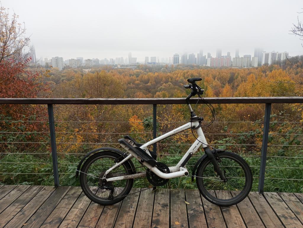

Сегодня по началу думал катнуть в Крыло, дабы накрутить не менее 33 км до достижения миллениума, но передумал: путь туда пуще прежнего раскопали, раздолбы и грязь. От того натопал 44 км по родному Тушино поюс по другим районам, подгадав пробег к прибытию в Петрач. Рельефчик добавил катаясь вокруг Сходненского ковша, с высотой берега 43м. Золотая осень, красота... :violin:

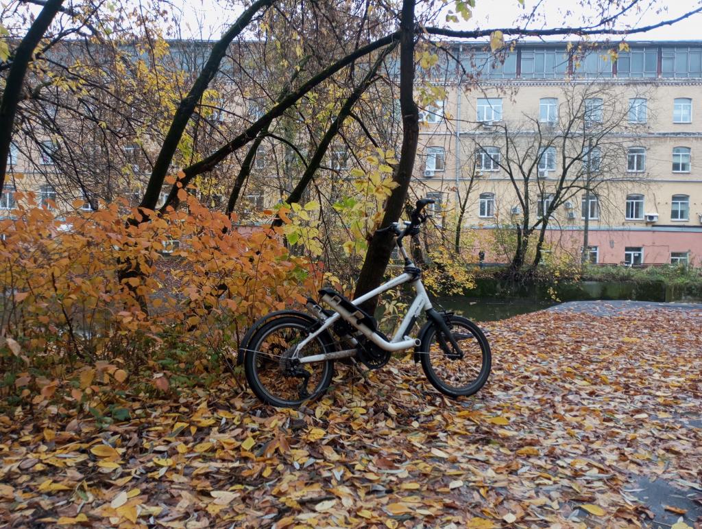

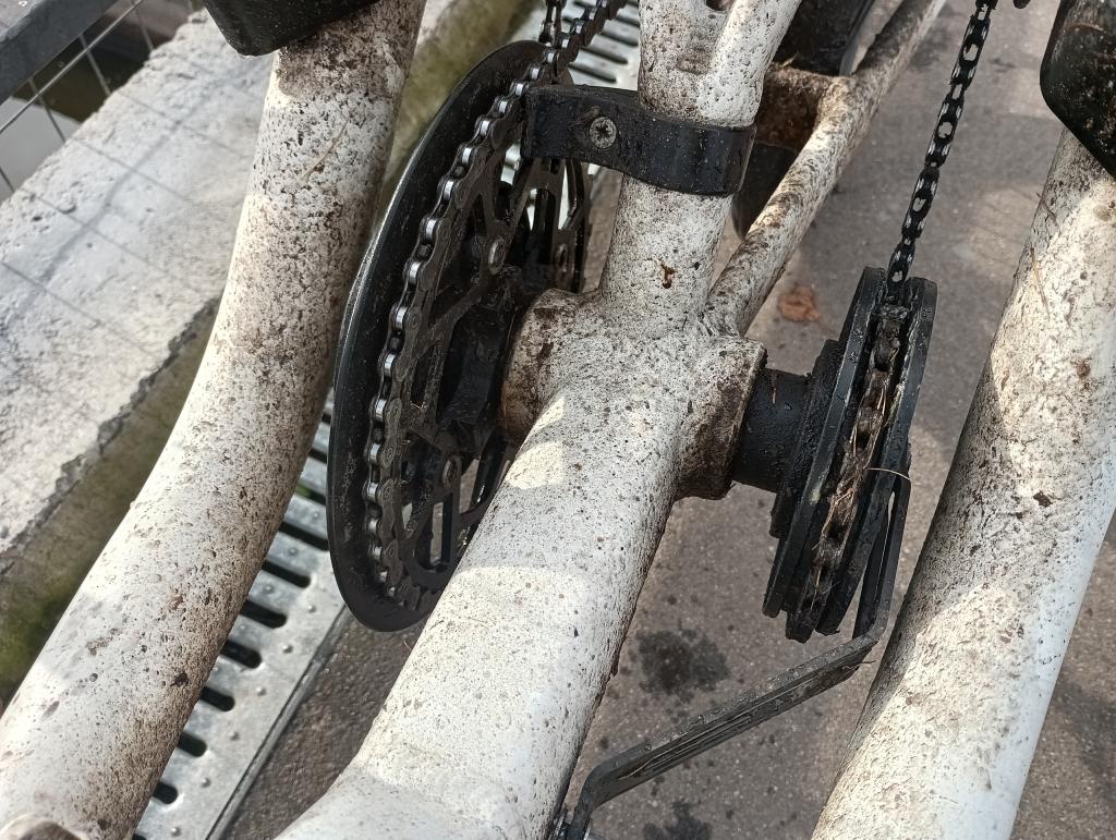

Восковая эмульсия, в домашних условиях напоминающая подсохшую арахисовую пасту, на улице твердеет до
консистенции почти как у парафина. Педальные цепи собирают, конечно, осенние листья, но не грязь, как с обычной смазкой. Цепь не мажется. По идее, этот твёрдый воск защишает звенья от попадания пыли,
работая как герметик.
