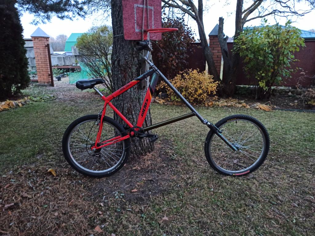

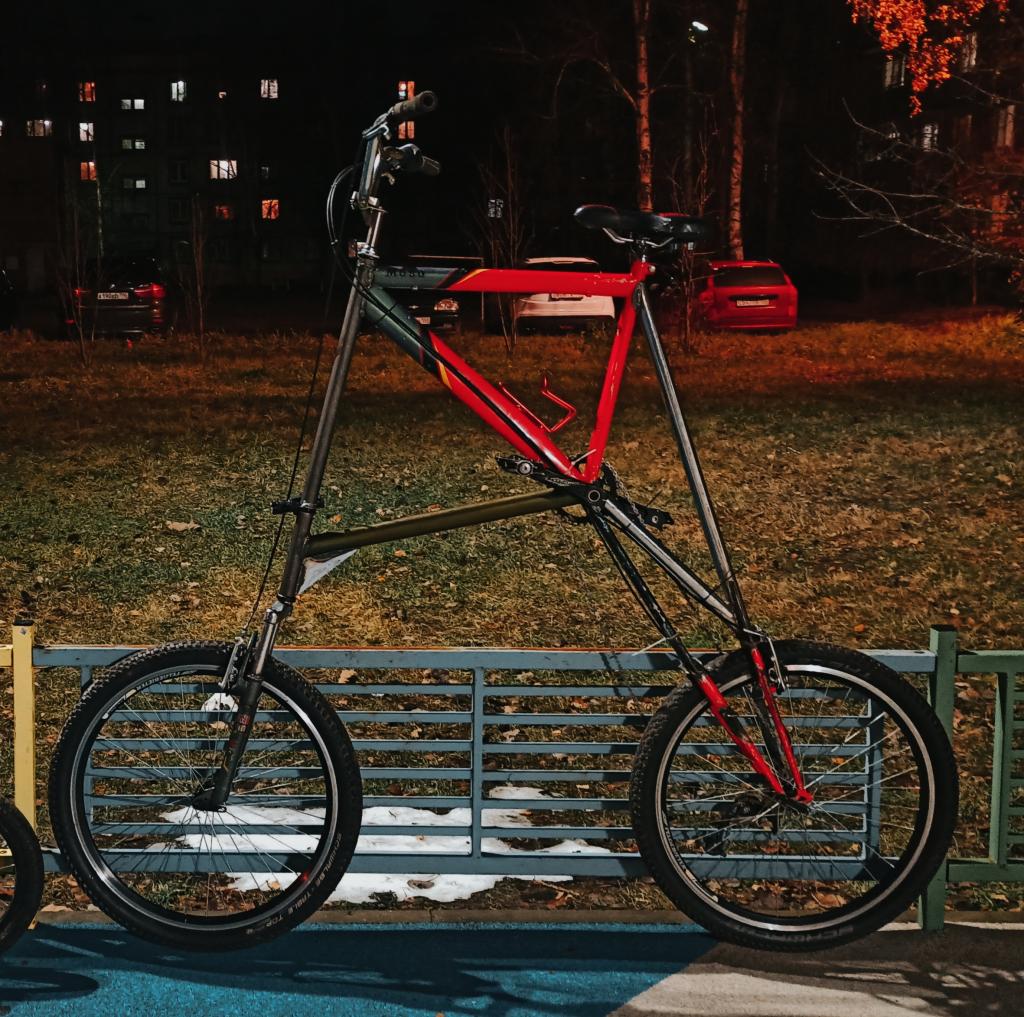

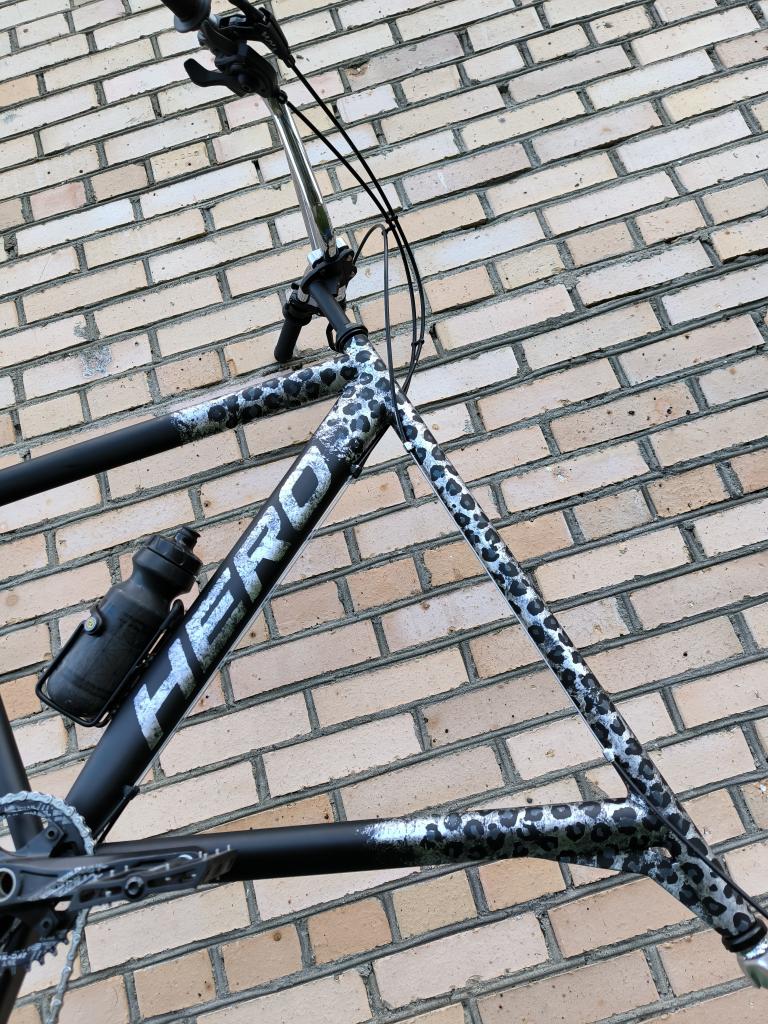

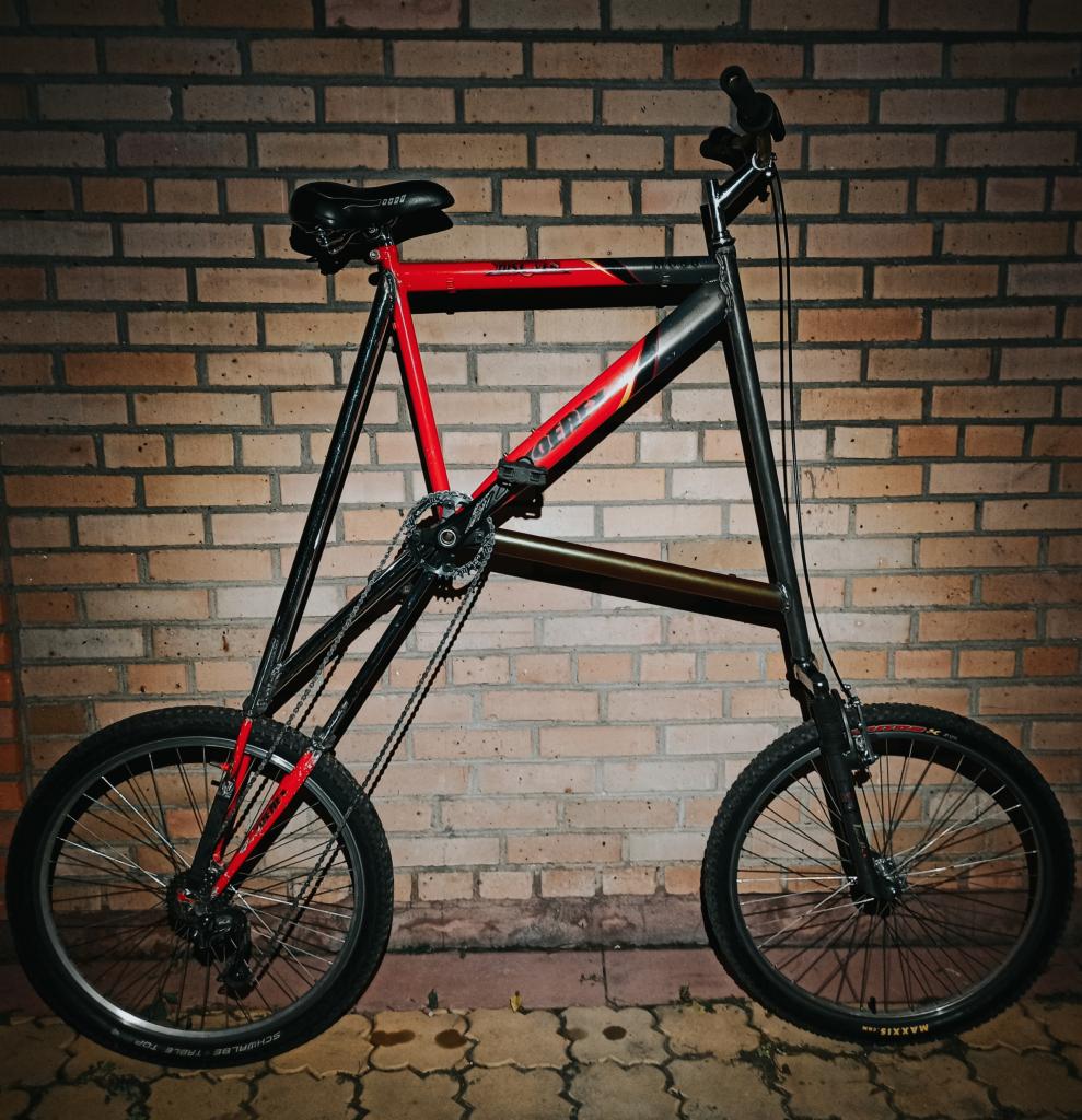

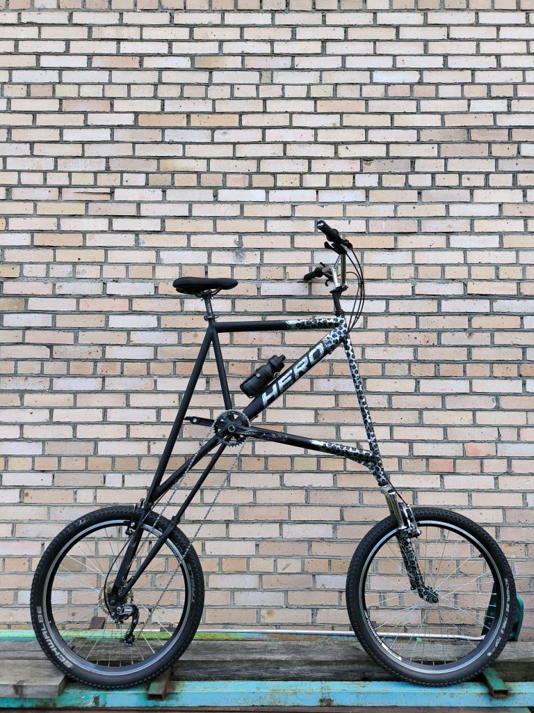

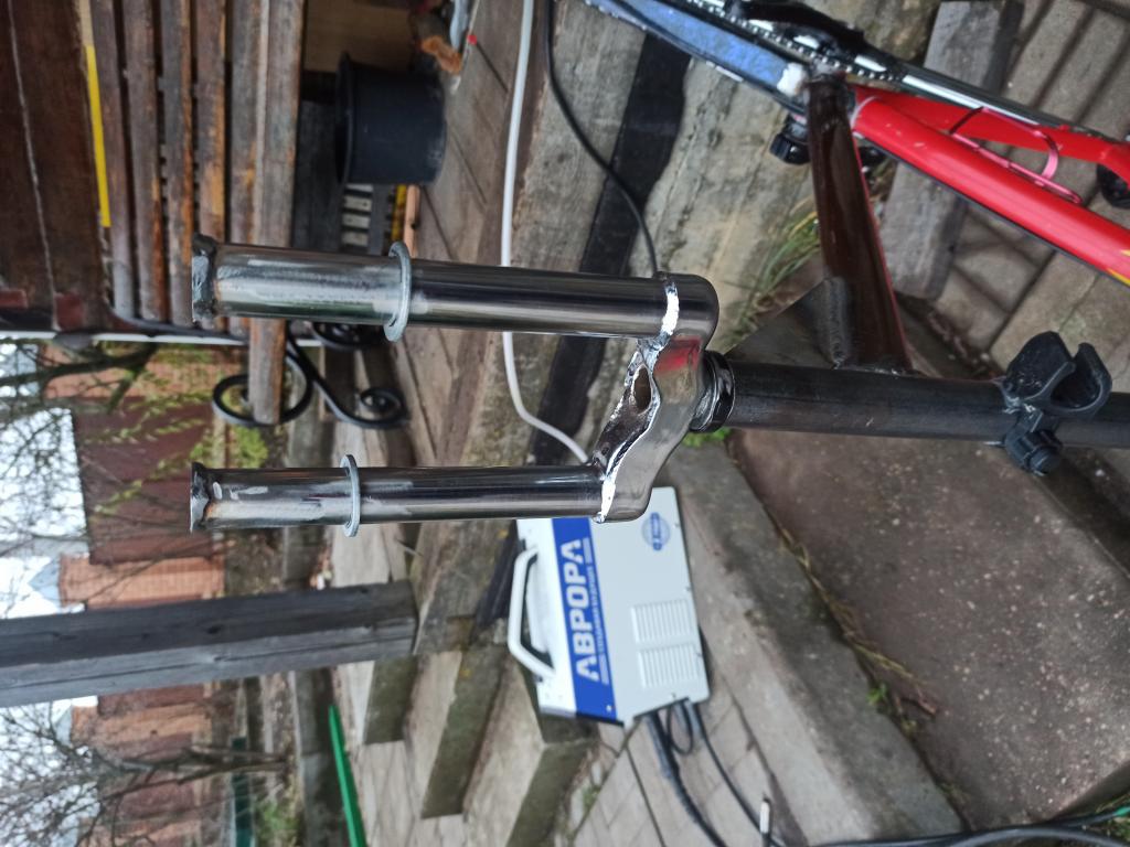

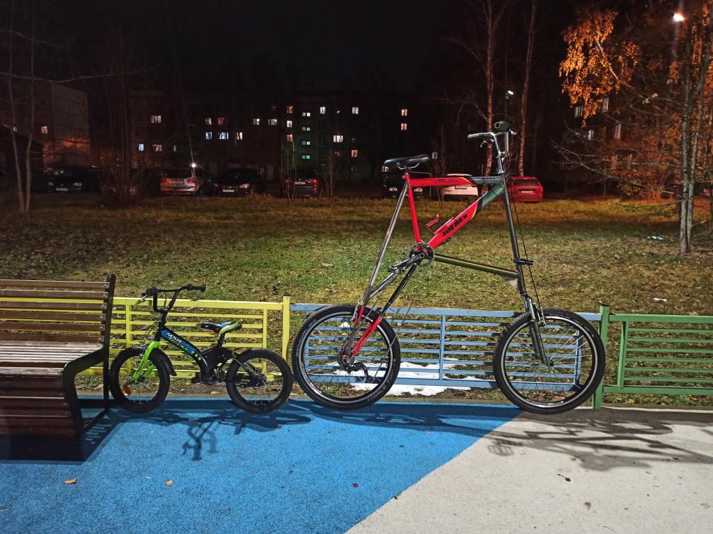

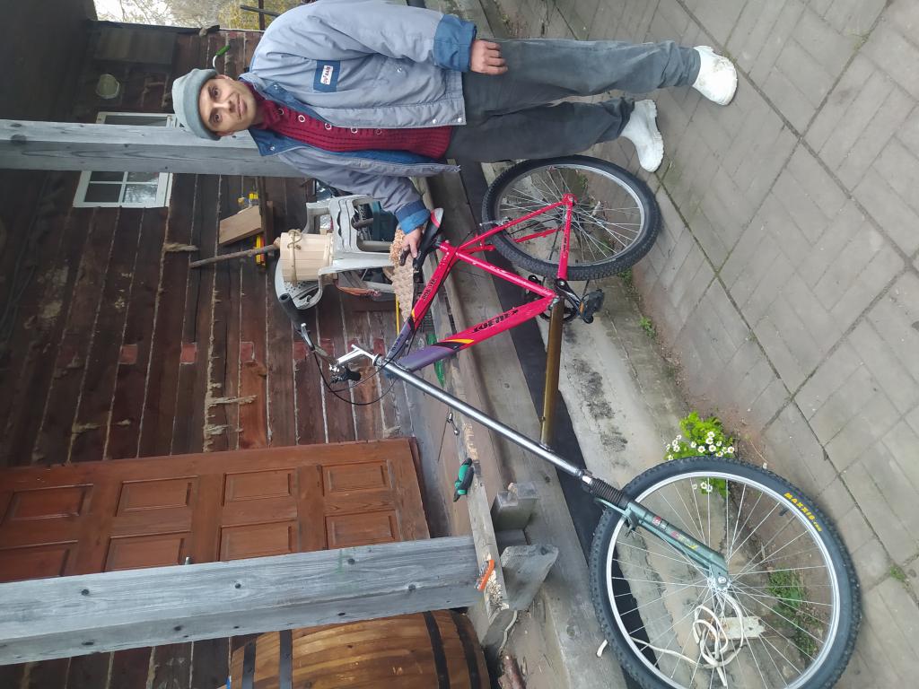

И снова здравствуйте! Хочу представить вам велосипед социальной дистанции и доминирования HERO. В преддверии нового года, всё-таки успел доделать все сварочно-точильные работы под открытым небом. Дело осталось за комплектацией и покраской. Данное транспортное средство рекомендуется людямдля борьбы с коротконогофобией, которые ставят седло в нижнее положение, только для того, чтобы дотянуться до пола, когда остановятся. Хорошо, что это не про меня.
Кататься очень интересно, на нем улавливание равновесия происходит в замедленном режиме. Народ реагирует, серьезнее чем на лежачий или короткий. На мануал легче выдергивается, стоппи и баннихоп без проблем. Ещё не взвешивал, но на вскидку рама весит около 5-6 кг. Вилку переделал в жёсткую, потому что в аммортизации нет смысла, широкая колесная база легко обрабатывает неровности. Проезжая по деревне можно заглянуть за высокие заборы и увидеть офигевающие лица людей, которые не понимают, что происходит.

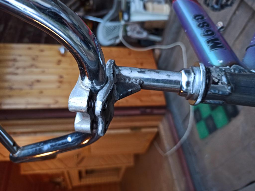

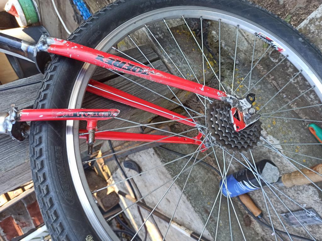

Комментарий к файлу: В слабый вынос вставил трубку и проверил как следует сварочными заклёпками. Приварил ещё пластину 3 мм на тонкую основу.
Комментарий к файлу: Так он выглядел при первой сборке. Ступеньки для подъема ещё не было, стартовал от забора) да было пару эпичных падений- просто от потери равновесия во время остановки и сразу после разрыва цепи

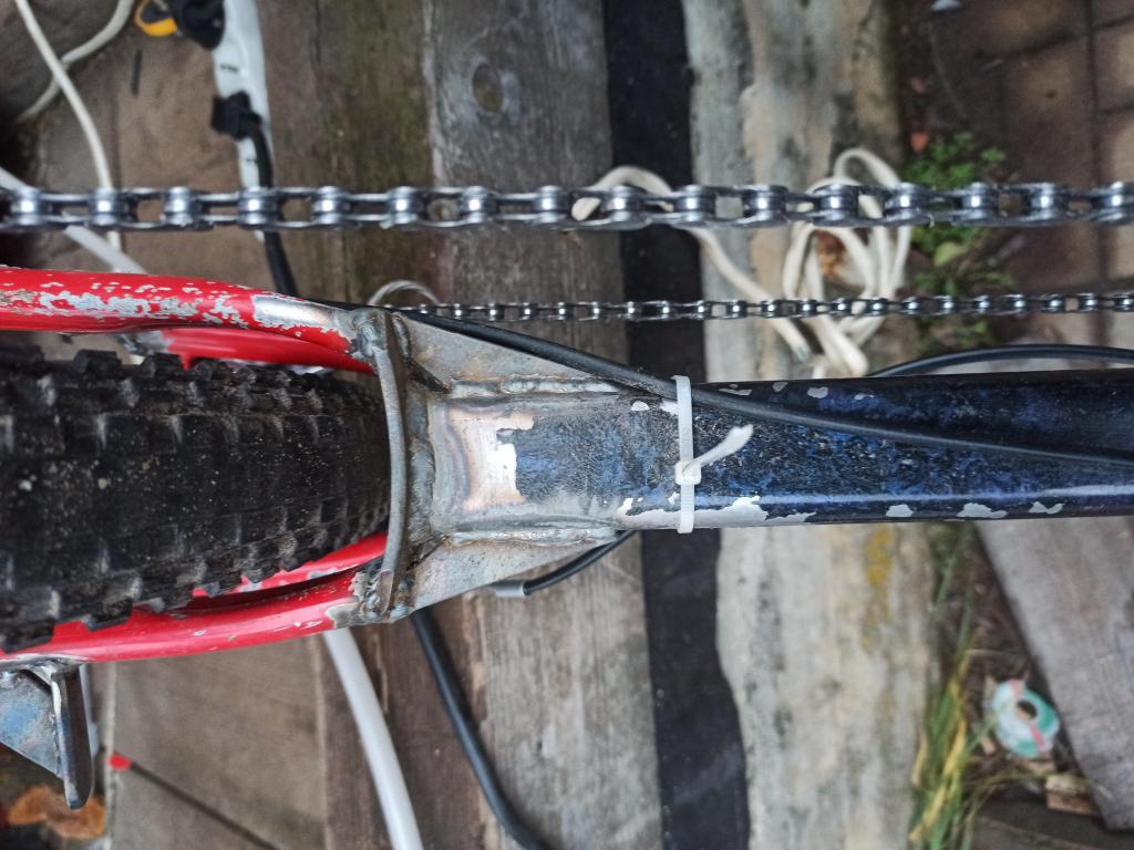

Комментарий к файлу: Чтобы устранить трение цепи об раму, вварил изогнутую полосу 2 сантиметра шириной и толщиной 3 мм
Комментарий к файлу: Приварив высокий рулевой стакан, не отказал себе в желании покататься на чопере, тоже было угарно.
То есть, опасность потери равновесия и падения - предрассудки диванных теоретиков? :mrgreen:
:D
Да... Только вот как на него залезать/слезать и вообще экстренно остановливаться? :confusion-confused:
P.S.: низкостоящее седло, зачем? На полусогнутых крутить.
Дюймовая рулевая колонка, хлипкий "дорожный" руль. Отсутствие передач, вибрейки...
Хотелось бы видеть сей необычный велик на спортивных хороших компонентах и с эргономичной посадкой...
P.S.: Paul, спасибо за интересную самодельную конструкцию в завершении сезона. Не ожидал ничего больше увидеть. :bow-yellow:
На форуме пустота и грусть.
С левой стороны есть ступенька на заднем пере, залезать приходится в 3 движения- сначала вставая ногой на ступеньку пера и удерживая руль, разгоняюсь немного как на самокате, затем поднимаюсь выше и переступаю левой ногой на левую педаль, затем обношу правую ногу вокруг и ставлю на педаль. Чтобы залезать и слезать нормально требуется сноровка. Низкостоящее седло для удобства при катании стоя, чтобы седло не мешало манипуляциям с изменением центра тяжести. Без проблем оно поднимается на 30 см, но мне так кататься будет не интересно. Дюймовая рулевая- и что? она приварена надежно, там еще шток вилки удлинен на 80 см)) и он флексит в рулевой касаясь внутренних стенок, хотя труба толстая.
Не совсем понимаю зачем мне нужно знать как ты бы хотел видеть такого рода велосипеды и для чего нужно соответствовать субъективному видению его геометрии и оборудованию. Я себе хотел высокий велик и чтобы удволетворить свое желание и интерес, делаю его под свои хотелки и возможности- в плане выбора рамы, колес - которые у меня уже были, мне их отдали безвозмездно, труб из которых я это варю. Тратить существенные деньги на велик , который делается для угара, считаю нецелесообразным. Я его сделаю очень аккуратным, с обработанными швами, хорошей эксклюзивной покраской, будет выглядеть как по заводу))) Покупай себе хороший сварочный аппарат, который варит титан и вари на здоровье, у тебя же много идей с аэродинамикой, сделать обтекатель из стекловолокна вообще не сложно и оборудование особенное не требуется. Уверен, что ты бы сделал аппарат под себя и свои нужды, может с аэро коконом или со страхующими колесами, зачем это осуждать. Публикуя свои посты здесь, хочу делиться своей радостью и обсуждать новые ощущения, которые мне позволяют ощутить эти самоделки, про массовое производство не думаю, так как понимаю, что никто на таком не захочет = не сможет кататься из-за предрассудков или страха.
В любом случае на эргономичной машине удовольствие от езды несравнимо лучше.
Езда на полусогнутых не может доставить удовольствия как по мне от слова совсем .
Ну и касаемо слабой колонки и жидкого руля, очень уж не хотелось бы словить проворот на такой высоте...
Да, очень хотел бы узнать: с балансом всё понятно. А что по части безопасности езды по рельефу? :?:
Каков предел по части опрокидывания вперёд/назад по градиенту?

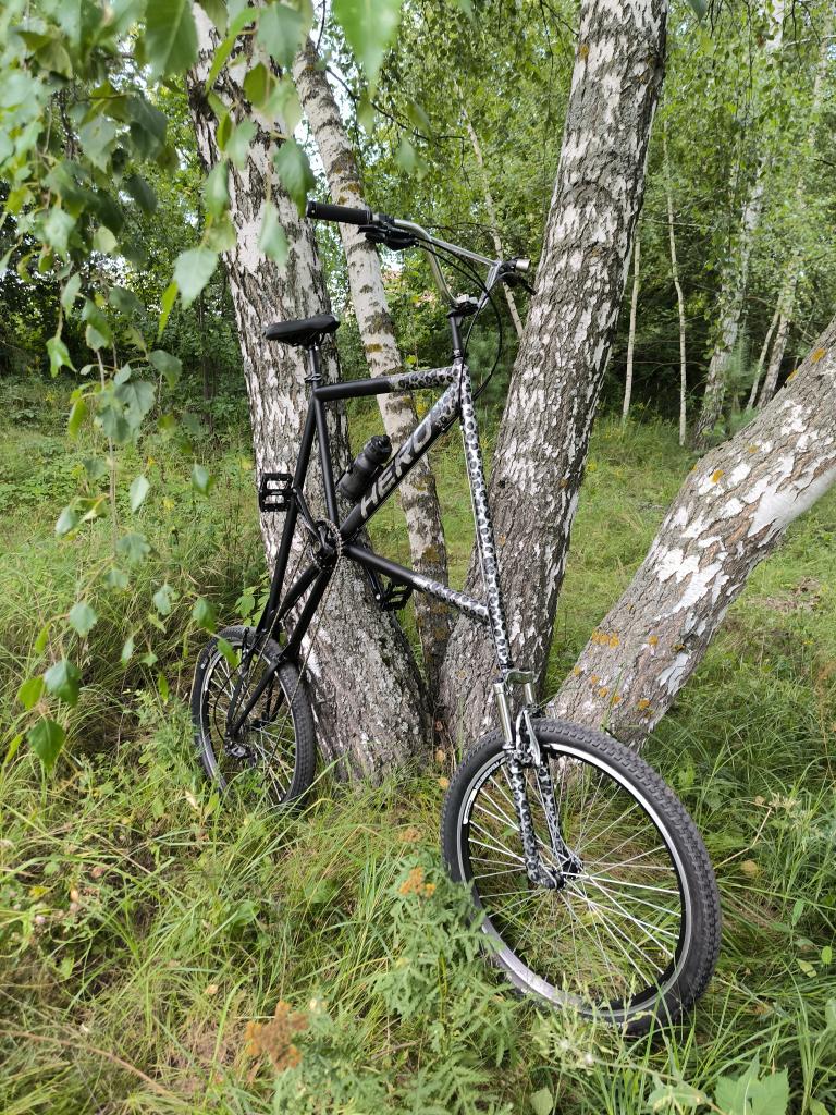

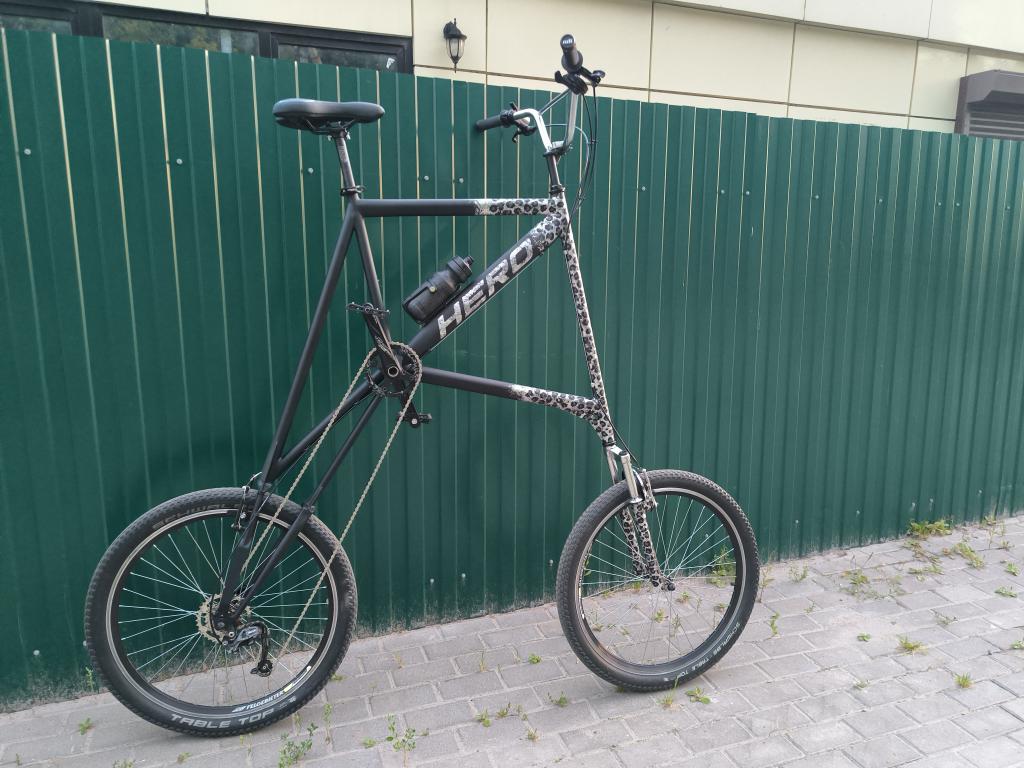

Здарова всем! Велик поехал! Народ очень восхищался! Кататься рядом с людьми интересно, они в шоке и им страшно, расступались, машины пропускали, все на телефоны снимали. Через одного спрашивали как слезать)

Paul писал(а):
поехал!
В смысле покрасил?
Paul писал(а):
спрашивали как
А правда, как? Особенно залезать.

Paul писал(а):
поехал!
В смысле покрасил?
Paul писал(а):
спрашивали как
Как по лестнице, на левом пере есть ступенька
