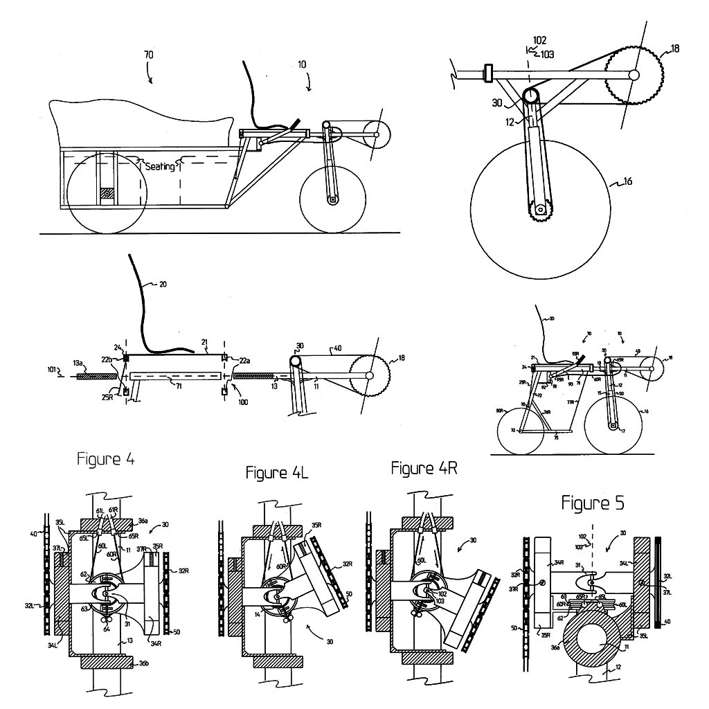

Может на дачу ездил бы
вот клёвый хоть и прямоугольный
Stites Design Bikes, Trikes, Tricycle, Transport, Electric, Cargo, Portland
В патенте автора сия конструкция переднего привода была на лигераде.

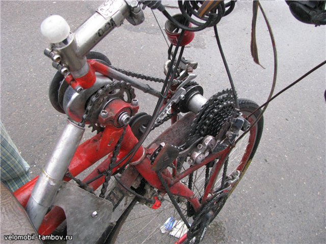

У Стрекозла Дашевского (Стрекозел - название велосипеда)
http://velomobil-tambov.ru/forum/viewto ... ?t=11&p=15
аналогичный узел и тоже с патентом :lol:
чётт-наморочено
у TRAILBREAKER который потом стал ROCON как то поизъящней решено.
чётт-наморочено
Потому как без педалей и вело коробки передач
