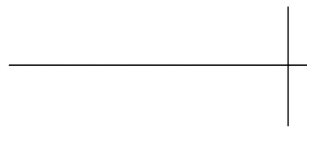

чертеж
(можете хоть по всем стенам развесить)
клеточки не нужны.
вилку кладете рулевой трубой на длинную линию, дропаутами на короткую. прикладываете линейку к короткой линии и видите различия.

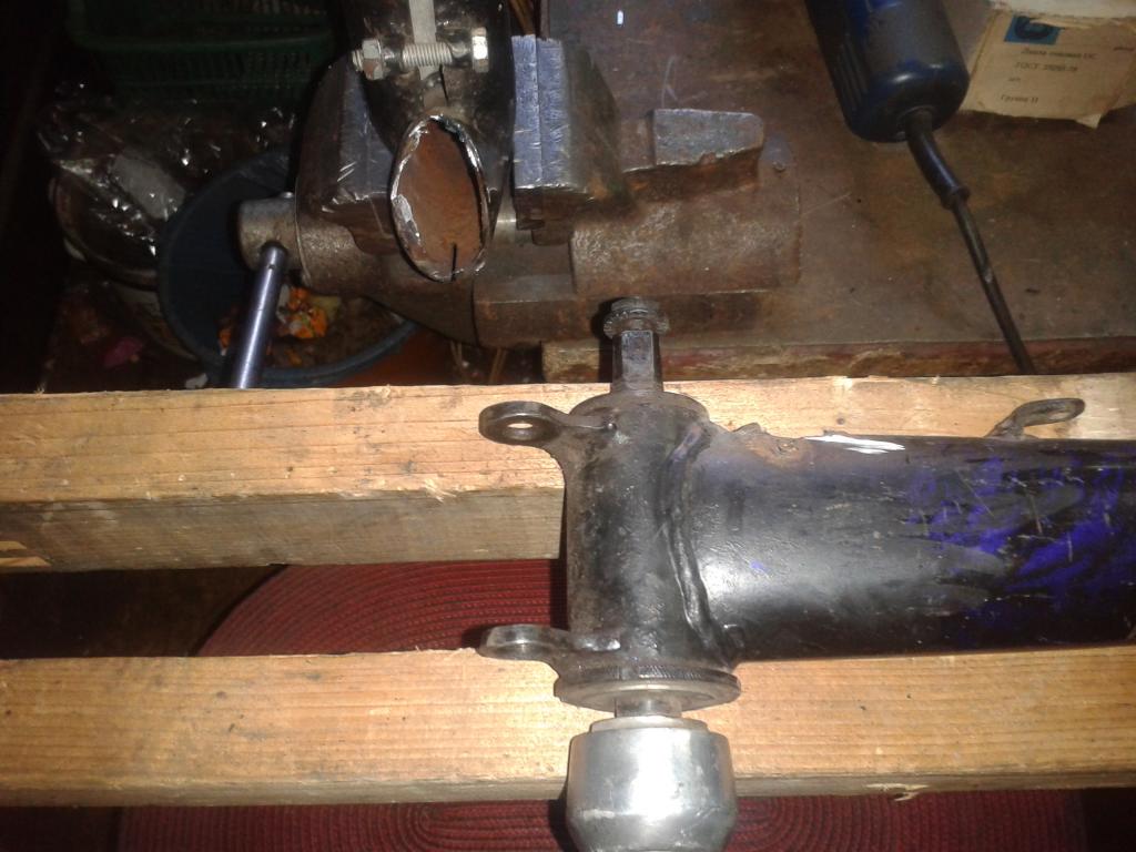

Отрезанный узел шарнира от рамы:
-под узел, труба ф18х2 длиной 51 мм, обжатая с концов и с запрессованными латунными втулками,
-под узел, ось ф10 мм х 80 мм, с резьбой М8 на концах,
-конуса из гаек 2 шт. и контр. гайки М8 2 шт.
Добавлено через 15 минут 2 секунды:
Перекос системы в этом узле, подрезками не удалось исправить, то решил перемонтировать, отрезав.
Узел без люфтовый, с коническими гайками, и с плотными контактами.

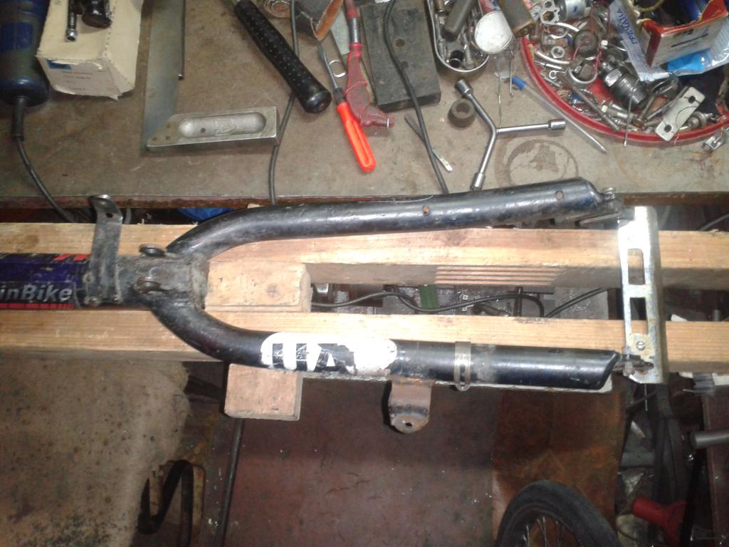

Стапель с закреплённым сзади маятником.
Добавлено через 4 минуты 29 секунд:
Стапель с закреплённой частью маятника.

Ответная часть шарнира на маятнике:

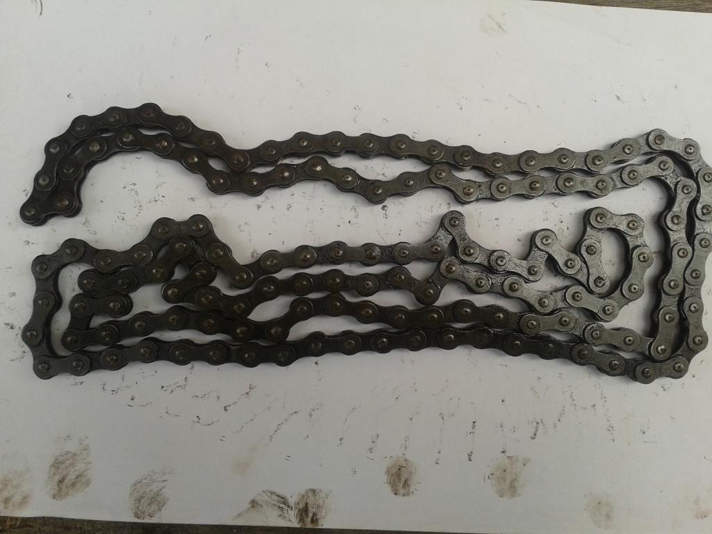

Цепь длиной 2х900=1800 см была закоксована в такой степени, что звенья почти не проворачивались.
После чистки (уже вращающейся щёткой) кинул цепь в кипящую веретёнку. Микропузырки, на радость, взошли дружно, а вся неочищенная облепиха вышла в масло, и на цепь.
Пришлось смыть финально в горячей воде из крана. Сушил и вытирал.
Цепь-как новая, дело сделано.
Добавлено через 6 минут 10 секунд:
Обновленная цепь, но не протёртая.

Возьмите уже у кого-нить в ближайших гаражах пол-литра бензина и положите туда цепь. то-то удивитесь вашей "чистоте"!!!
Стерильной она не будет.

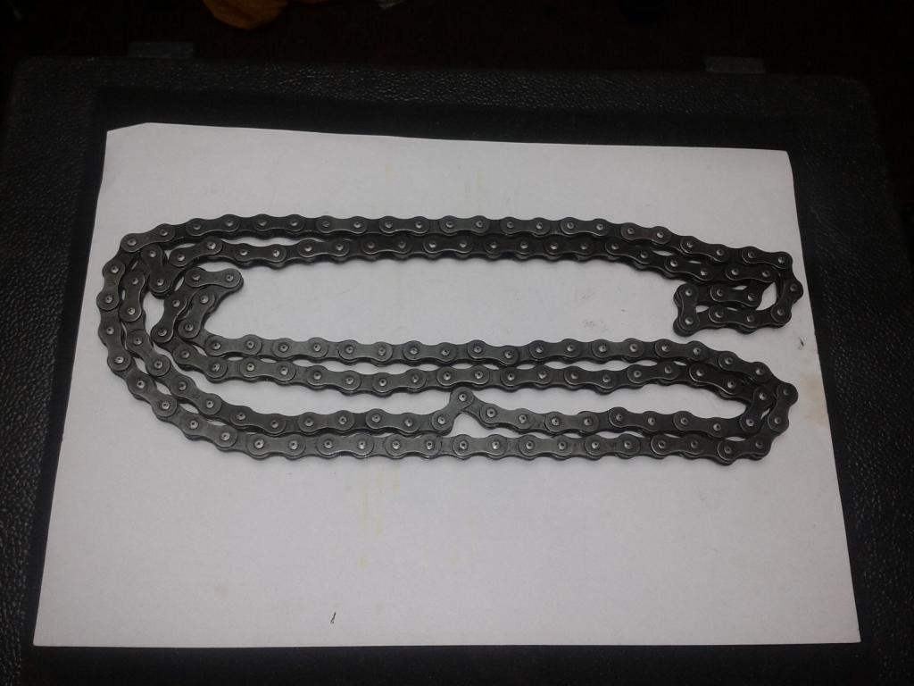

Протёртая цепь.
она все еще очень грязная! очень!
даже на током фото видно кучу грязи снаружи, а какое безумное количество таится внутри под роликами!
хоть раз прислушайтесь к совету.
чисто не ради того, чтобы поддаться нам - молодым (относительно вас конечно), а для проверки.
вдруг мы дело говорим? а?
вдруг мы чего-то знаем больше чем вы?
вот вы же просите меня порисовать вам углы на фото, почему же сейчас сейчас стираете фразы про чистоту? там ни одного нехорошего не было.

Пока цепь не установлена, я её протру зубной щёткой. Главное, чего я достиг, что цепь стала как новой. Есть у меня запакованная цепь, не отличишь. Звенья, все живые.
Долго решался в чём её варить. Веретённое масло могу рекомендовать для варки, даже дважды, чтобы следов загрязнений не было и в помине. Но как избавиться от обволакивания? Может увеличить кол-во масла по объёму?
Никакой мойки, кроме гарячей проточной воды, не рекомендую. Цепь так высыхает быстрее.
Это моя логика и практика. Имею честь и право.
