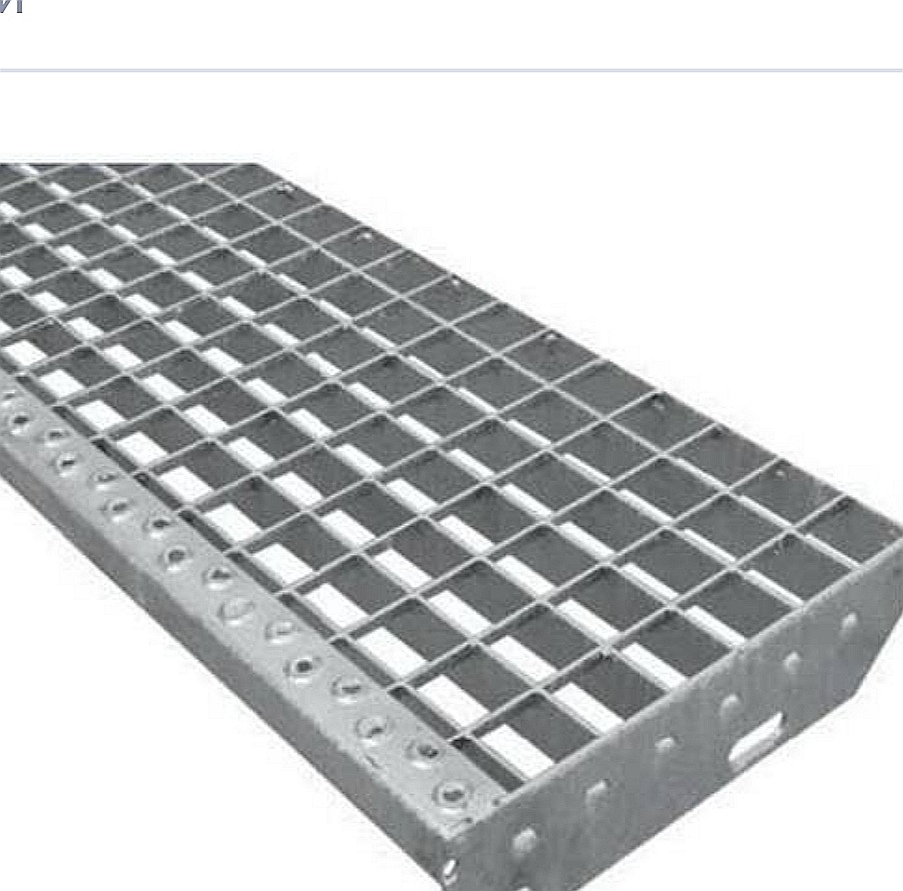

Вот такого профиля сиденье целиком без подстилки посчитать и сделать сложно?
 Заголовок сообщения: Re: 3D принтер. Мы готовы?
Номер сообщения:#302  Непрочитанное сообщениеДобавлено: Вс апр 19 2020 16:24
Сообщения: 677
Благодарил (а): 12 раз.
Поблагодарили: 45 раз.
Вопрос чисто экономический. На такое сидение уйдет килограмма два- три не самого дешёвого пластика.. цену 3д печати у местных можно посмотреть.. они цену за грамм обычно пишут))
думаю проще купить готовое..

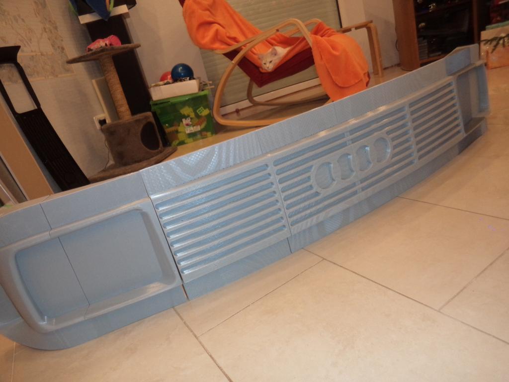

1х1 болванка для снятия матрицы для изготовления решетки из стеклоткани, какая то старая редкая модель ауди, просто больше нигде не купить.
а так печатаю различные адаптеры для фонариков, держатель мобильника на руль, кронштейн спидометра, различные адаптеры для кронштейнов когда диаметры не совпадают, прототипы до изготовления из метала, что то вроде шестеренки для кухонного комбайна, кронштейны для нотбука когда у него экран отвалился, держалку для мобильника в машину, переходники для крепления рам при транспортировке к заказчику.
Вообще 3Д принтер под рукой очень выручает.
