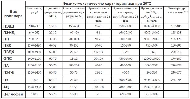

На пост #405, Dim: полезная табличка! Слегка даже разочаровался в возможностях своего ПВД. Он хоть и офигенски прочный и трудный в обработке, но, оказывается, и самый легкоплавкий :? ...

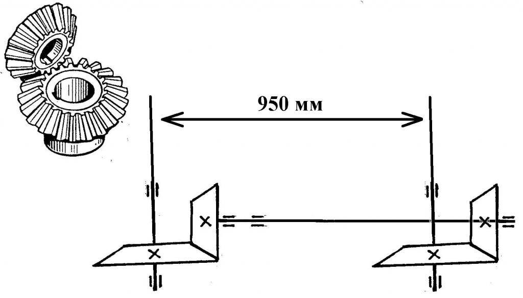

нужно синхронизировать подачу двух винтов посредством ремня(они расположены друг против друга на расстоянии 950 мм
Синхронизируй посредством поперечного вала длиной 950 мм, например из шпильки М6 или М8 или из мебельной трубы или даже из водопроводной.
Только понадобится напечатать две пары угловых шестерен. Ну и пару подшипников добавить. Зато жесткость будет, никаким ремням и не снилось.

еще вал не сможет насквозь винта пройти
А если вертикальные шестерни сделать внутри горизонтальных, но при этом горизонтальные расположить одну снизу, вторую сверху вала? Тогда не надо будет вал сквозь винт пропускать. А для регулировки зазора ты можешь регулируемые кронштейны отпечатать.
 Заголовок сообщения: Re: 3D принтер. Мы готовы?
Номер сообщения:#255  Непрочитанное сообщениеДобавлено: Ср мар 13 2019 19:13
люфт возможен, ремень этого исключает.
Ремень зато тянется и чем он длиннее, тем больше растяжение. А люфт во-первых, чем сильнее прижать, тем он меньше, а во-вторых, если например вдвое увеличить диаметр шестерен, то при том же зазоре люфт вала уменьшится вдвое.
вал не сможет насквозь винта пройти..
Насколько я помню, есть например гипоидные шестерни, там оси лежат в разных плоскостях. И с люфтами там получше из-за сложной формы зуба.

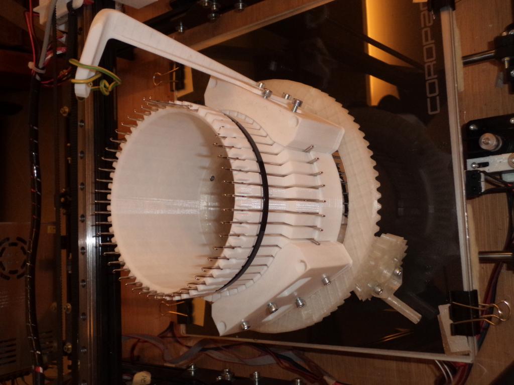

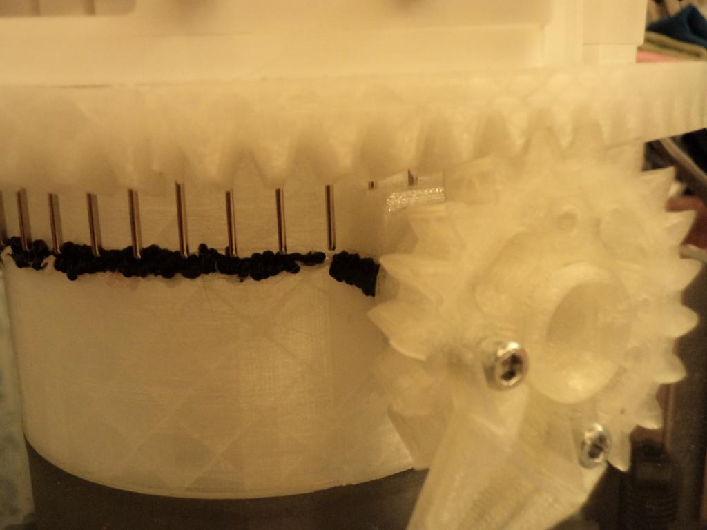

вот делал круго вязальную машинку, правда люфты тут не проблема
