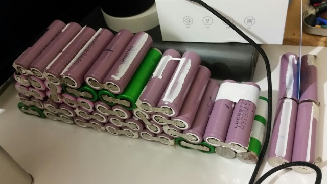

Получаются спаянные по 4 параллельно батареи для вело.
Я сторонник такой комплектации. Но Вы показали 36 вольтовое нагроможление, зачем?
4 параллели встречаются и в ноутбуках, не говоря о повер банках. Это оптимально. А увеличивать ёмкость можно отдельным таким же блоком, при необходимости.
Преимущества: легче тестировать, и собирать в блок. При проблеме- разрезать (+) пополам для тестирования.
У себя я планирую от каждой батареи вывести на бок контактные (+) и (-). Для зарядки (если что) и контроля.

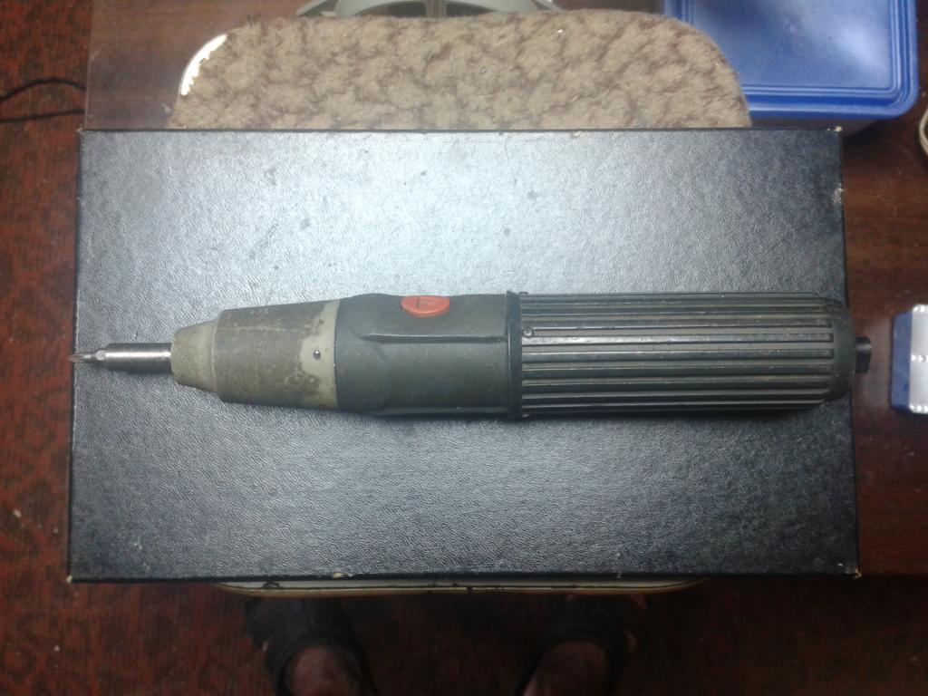

Я применяю литий уже давно: электроотвёрка и доработанный мини-шуруповёрт по 2 акка, с гнёздами для подзарядки.

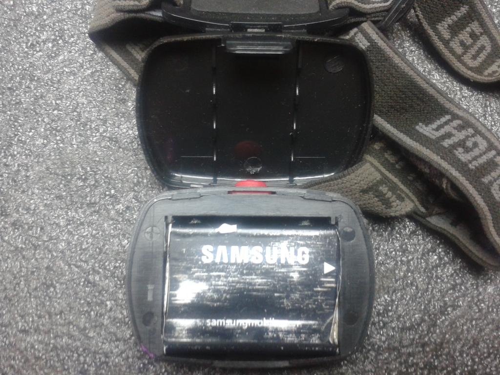

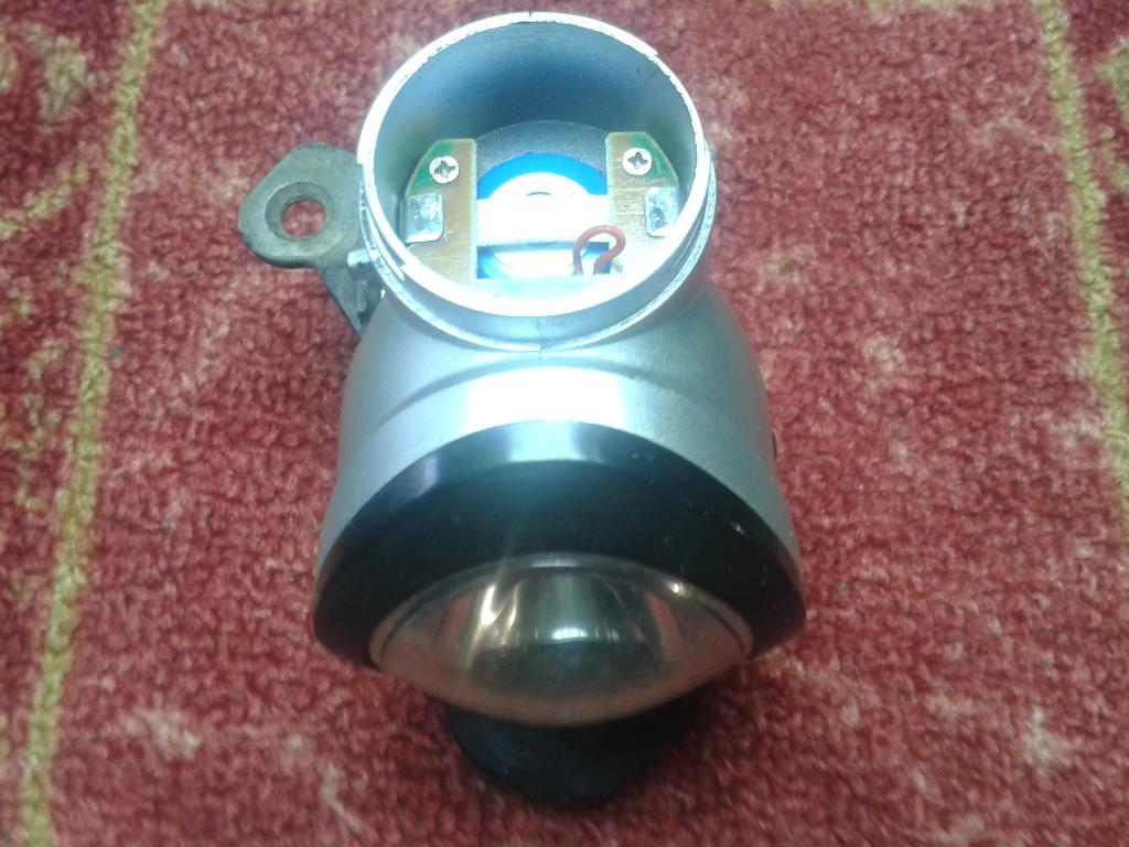

Доработка налобного фонаря в вело фару с литием.
Добавлено через 8 минут 37 секунд:

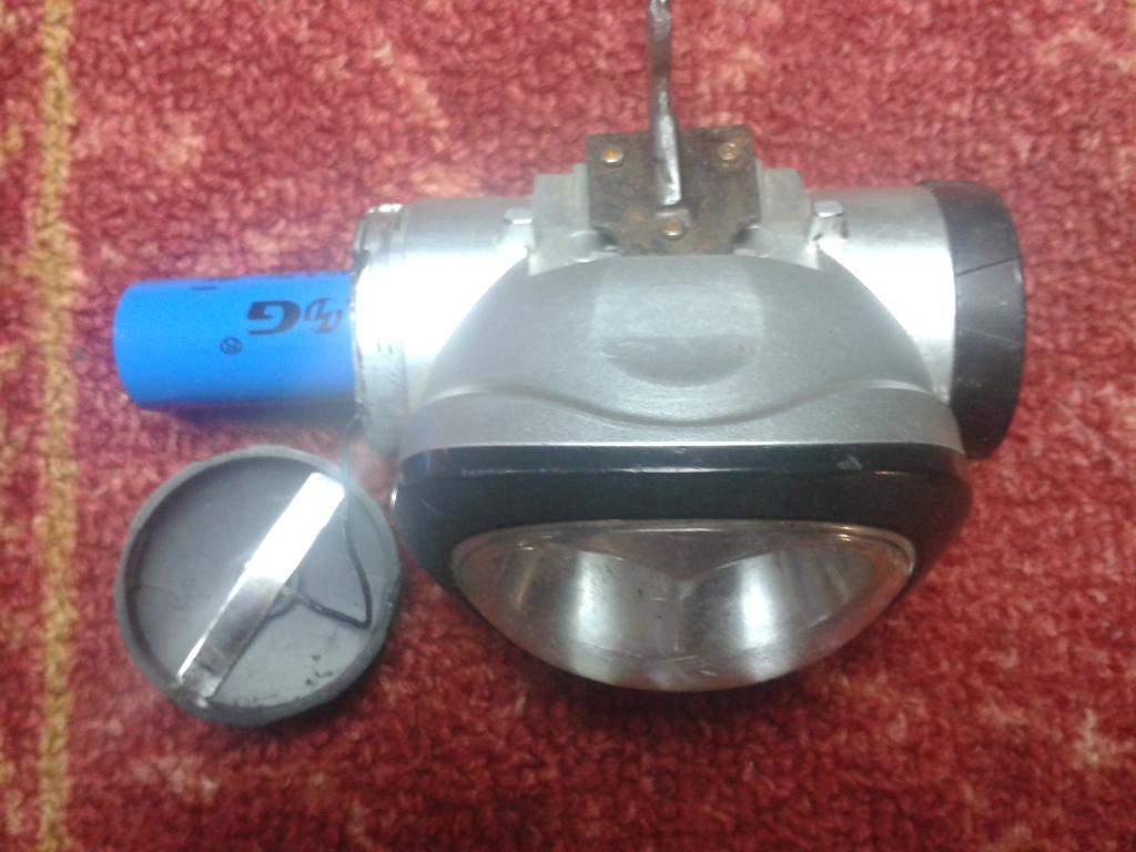

По длине аккум не вмещался. В правой стороне есть доработка:

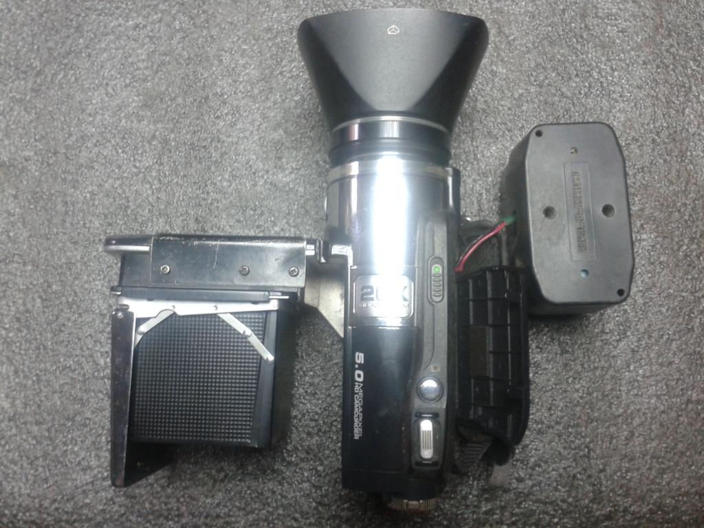

ПОДВЕСНОЙ литий для видео камеры. Давно не использовал, по прибору 4.19 В.
Имею более компактный набор, 2 акка, приклеенных до стационарного.

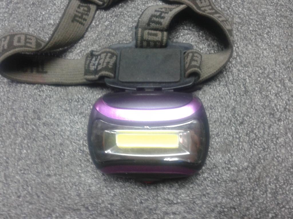

Применяю б/у аккумы от мобильных, например, в налобном мини фонаре,переделав и почистив пространство от 3-х ААА.

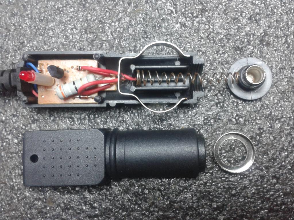

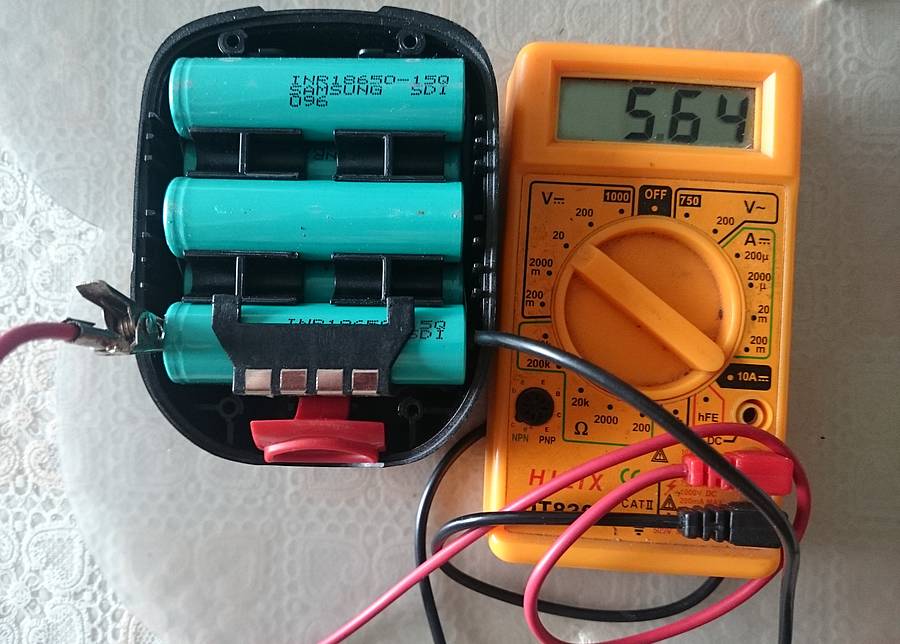

3. 3 элемента литий-ионных размера 18650 из разобранного блока батарей для ноута.
Все батареи последовательного соединения. На выходе стоит "понижайка" от автомобильного ЮСБи прикуривателя. Все заканчивается штекером для моего Нокиа С7.
Можно из "понижайки"вытащить плату и вмонтировать в блок батарей.
Разборка проста, но скрыта. Нужно плюсовой, подпружиненный контакт, находящейся в круглом резьбовом стаканчике выкрутить и разделить половинки корпуса. Это легко.
Плата представляет электронный блок на одном маломощном транзисторе на понижение и стабилизацию выходного напряжения. Зарядный ток может быть не большим. Если до 200 мА, то транзистор будет греться. Его можно заменить на более мощный.
Добавлено через 26 минут 12 секунд:
Комментарий к файлу: Раскрытый зарядный блок "понижайка"
Мой смарт не хотел заряжаться меньше чем от 5,6 вольт
На выходе такое напряжение должно быть. Если что, заменить в плате стабилитрон.
*Есть корпуса склеенные, то можно разъединить только ножом.
Добавлено через 3 минуты 9 секунд:
*На файле показано кольцо, скрепляющие половинки

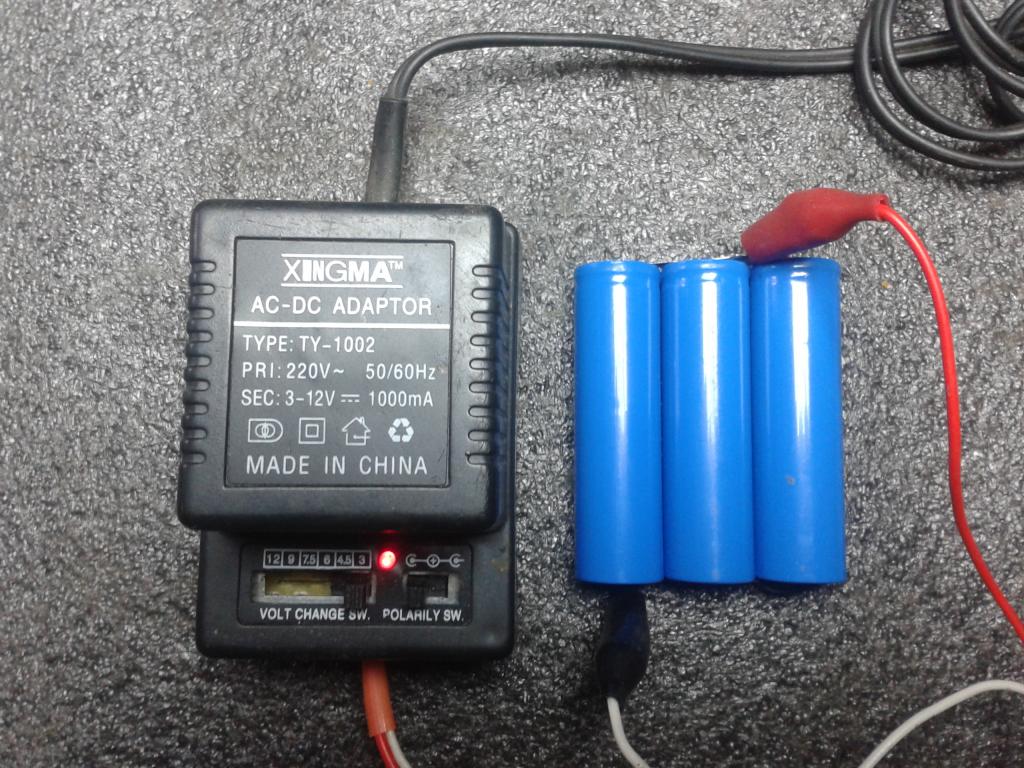

Адаптер-зарядное своими руками. Регулируемое 3... 12 В. Ток до 1000 мА. Заряджал что попало, но коротнул. Буду разбирать.
* При зарядке литеевых батарей контролировать нагрев.
Зарядное из адаптера.

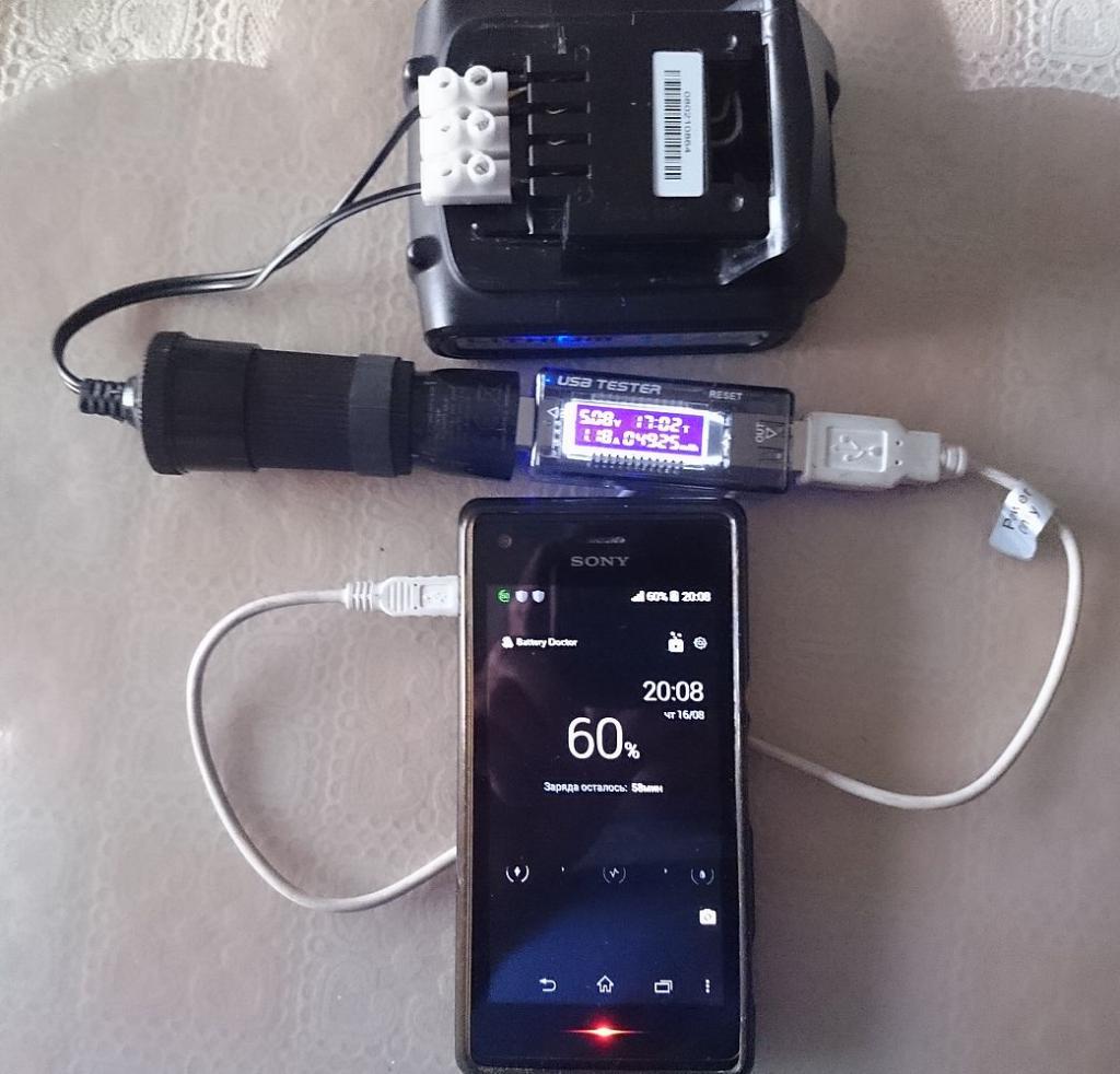

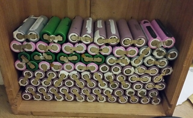

Крону легче купить в любом киоске. Когда понял, что тестер врет, раскрутил еще один аккумулятор. На элементах завышенная напруга!
А вот ОМы перестал показывать! Может для контроля нужно держать "тестовое" сопротивление? Изредка контролировать показания.
Разобранной батареей доволен!
Тут тебе и зарядка по 4 штуки. Тут и тключение батареи при 10 вольтах!
Дала возможность протестить массу элементов 18650. ЛД от эл. вела выдали (4 последовательно) 4925 мАч. Сейчас нашел Самсунги (при заявленных 2900 мАч) батарея выдала 5700 мАч (недаром в аннотациях к эл.инструменту указывают-Самсунг) "отсветив" на две велофары 11 часов!!
Комментарий к файлу: ВРУЩИЙ ТЕСТЕР!
Комментарий к файлу: зарядка смартфона и источник питания освещения для велопохода
Комментарий к файлу: Владимиру-простейшие понижайки и повышайки-"фтопку"
