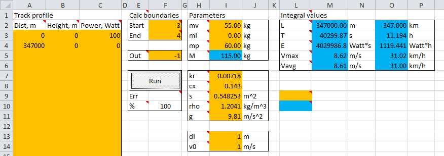

Давайте посмотрим данные, которые они указывают:
Weight: 55 kg
Average speed: 31km/h
Air resistance: 3.5N (Fd)
Coefficient of drag: 0.143 (Cx; по идее, должен быть сильно меньше, примерно на порядок)
Rolling resistance: 0.81N (Fr)
Если посчитать площадь миделя: S = 2 * Fd / (Cx * rho * V^2) = 2 * 3.5 / (0.143 * 1.2 * (31 / 3.6)^2) = 0.55 м^2 (вроде правдоподобно).
Допустим, что пилот весит 60 кг (специально легкого выбрали). Тогда общая масса - 115 кг.
Коэффициент трения качения: Kr = Fr / (m * g) = 0.81 / (115 * 9.81) = 0.000718, т.е., видимо, они на порядок ошиблись с сопротивлением качения и тогда Kr = 0.00718 (это уже вроде правдоподобно).
Вот результат расчета с этими данными и мощностью 100 Вт:
Получилось на 12% больше энергии, но скорость получилась точно 31 км/ч!

Kostilo писал(а):
Indiсtа Саusа писал(а):
Kostilo, ничего из этого не значит электромотор может быть и 0.1 и 5 kW.
Физику полистайте, для движения в течении часа со скоростью 347 км/ч потребуется минимум 12-18 kWh.
Если быть ОЧЕНЬ точным вы правы, двигатель может быть любым, но не меньше 1kwt. Иначе он не сможет употребить мощность в 1kwth. Сгорит.
Во-первых, мощность двигателя никак не связана с энергоемкостью батареи (1 кВт*ч - это количество энергии в батарее, т.е. ее энергоемкость).
Во-вторых, электрические двигатели типа inrunner (т.е. не outrunner, которые авиамодельные с ротором снаружи) как правило спокойно выдерживают долговременно двойную мощность от своего номинала. Outrunner за счет мощного обдува вообще выдерживают нереальные мощности для своих габаритов.
За это сообщение автора botas поблагодарил: Электровело (Ср мар 26 2014 20:48)
