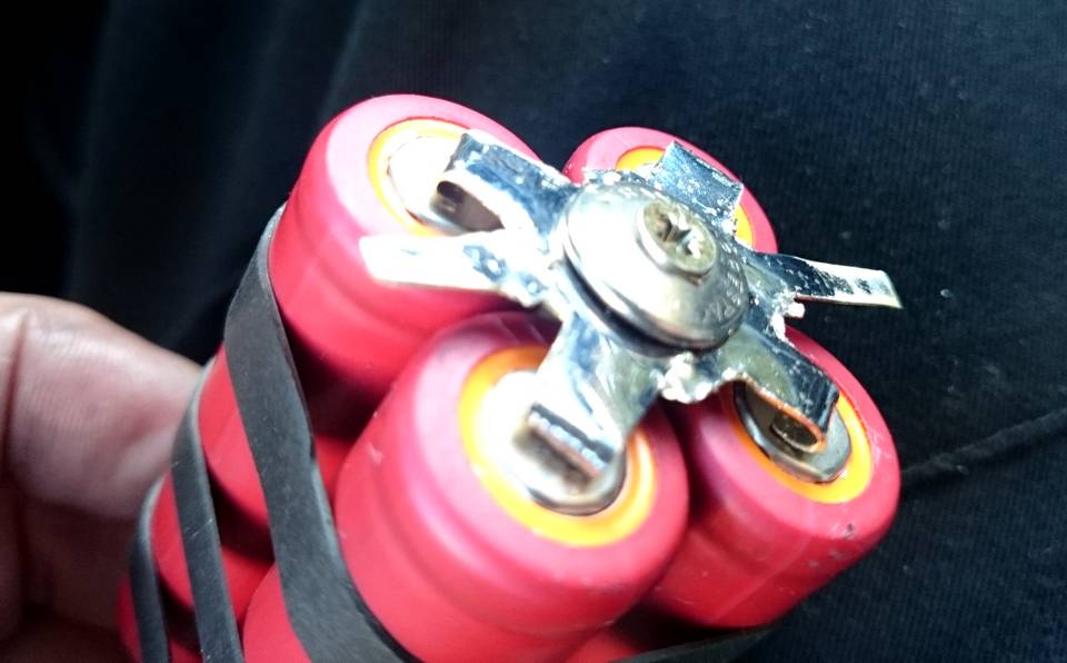

Пока фотки грузятся. Новая контактная пластина(из старого латунного велофонаря) для батареи из 4-х элементов 18650. Все в параллель для увеличения емкости.

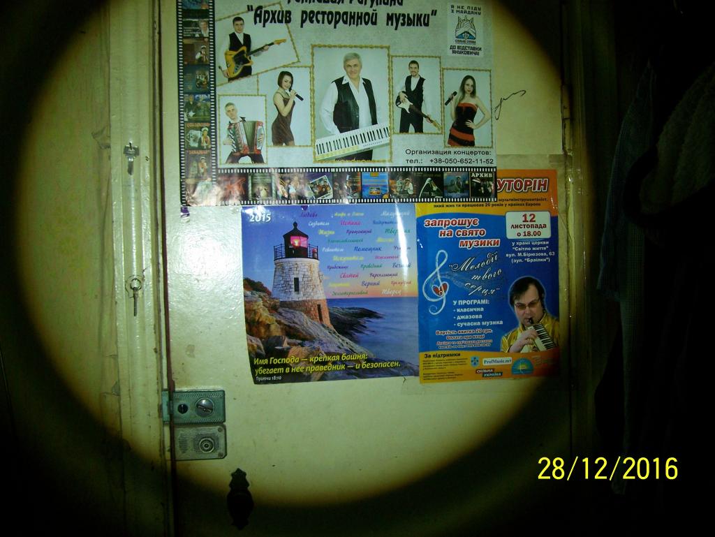

На пост №151. Пятно от линзового фонаря CREE 700W AR-E1.
Добавлено через 5 минут 38 секунд:
Фото в догонку:
Добавлено через 4 минуты 25 секунд:
На файле круг желтоватый, так видит фотокамера. В действительности-белый.

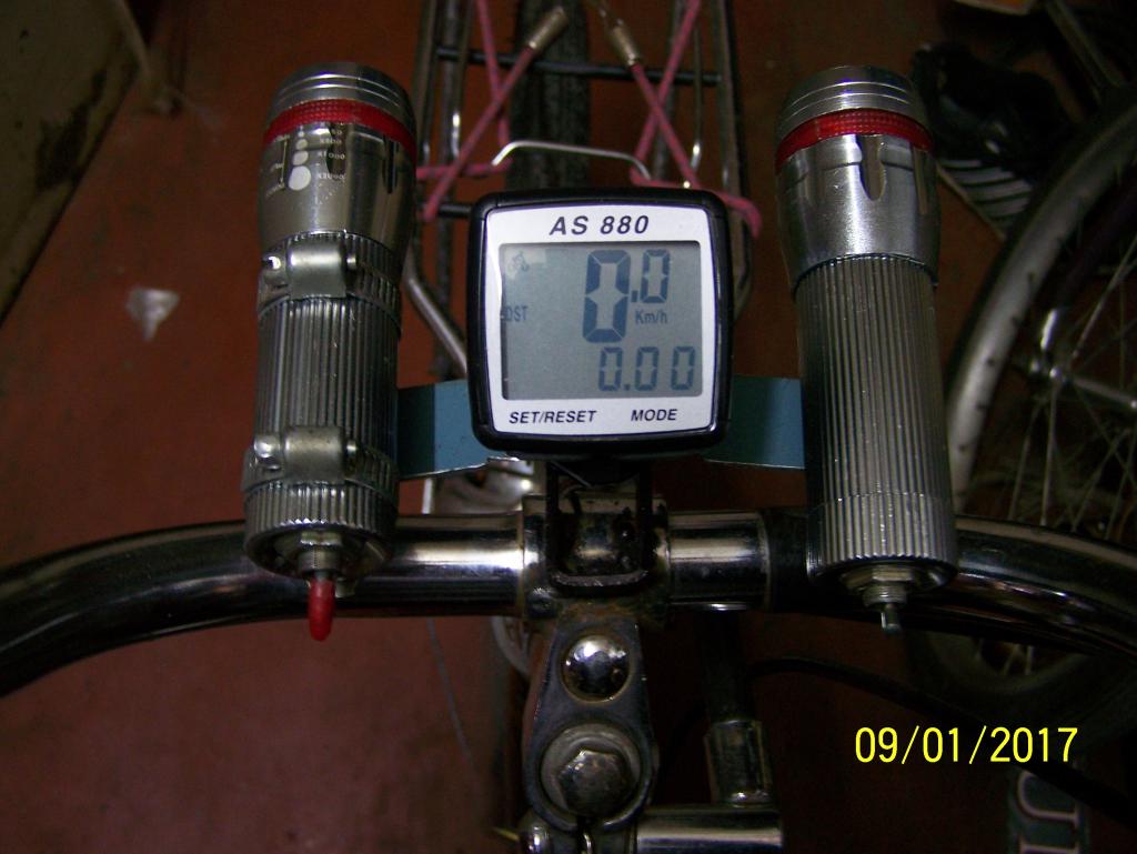

Спаренные фонари:

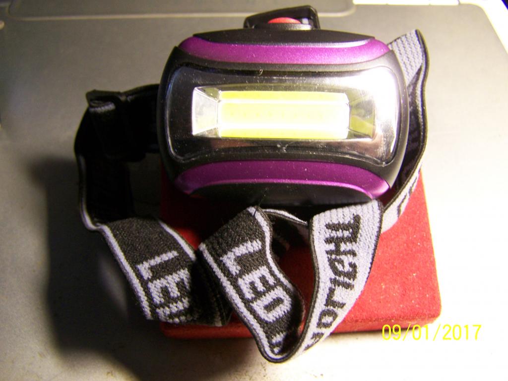

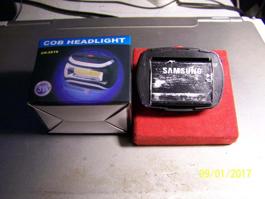

Налобный фонарь, переделанный на аккум. от мобильного телефона:

Цены фонарей:
1. Что на руле (линзовые), есть и чёрного цвета (у меня)=43 грн;
2. Налобный=40 грн, светильник- лента светодиодная.
Комментарий к файлу: пятно, чистый круг
Комментарий к файлу: Спаренные линзовые фонари.
Комментарий к файлу: Справа, доработанный акум. от мобилки.
Комментарий к файлу: Внешний вид хорошего налобника.

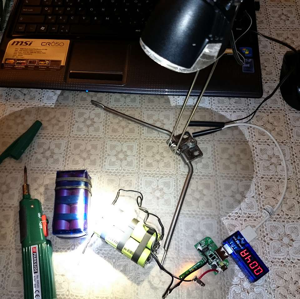

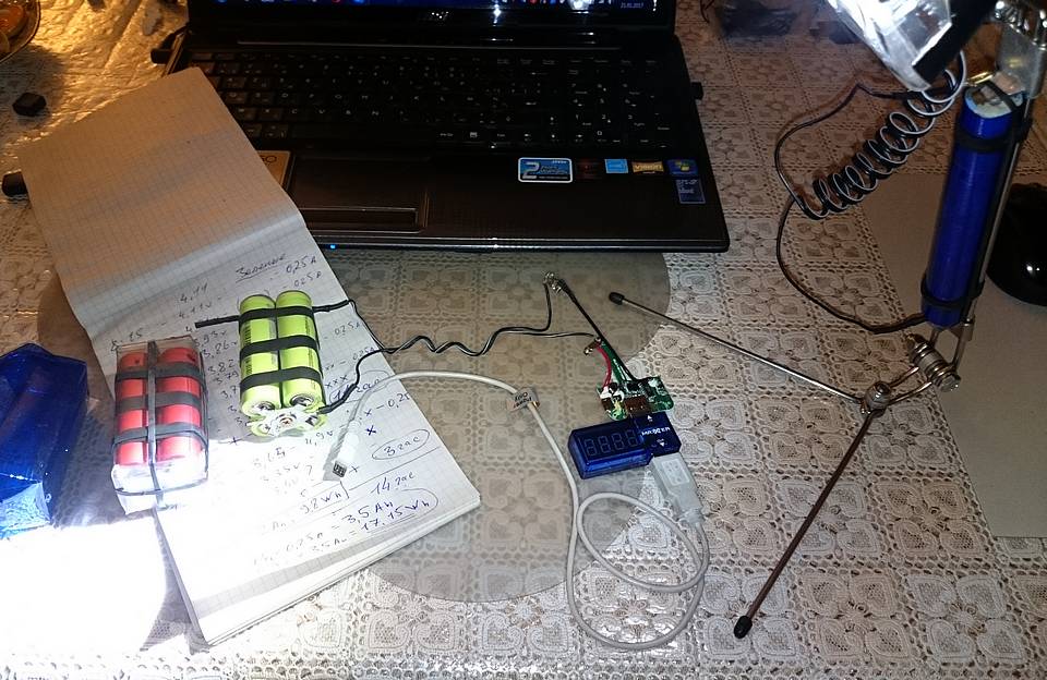

Очень много покурил матчасть в инете. Потом взял две батарейки, которые уже были в "параллели" и в ноуте и в шурике. Содинил минусы, один плюс к лампочке, амперметр и на второй плюс. И что? Ток пошел одна сотая ампера. А может мой мультиметр вообще ничего не унюхал, соврал. Подождал довольно долго, измерил напряжение. Как была разница в три сотки Вольта, так и осталась...
Подумал, а когда на авто прикуриваешь или в зарядку батарейку вставляешь, ток "перетекает" и ...ничего!
Теперь про соединение 2с2п, которые я гонял напрямую в велофару. Пара (назову голубенькие и салатные) первая была выравнена на 4,17 В, вторая 4,11В. Соединил последовательно, 17 часов светили, а проверял напряжение. (хотел график емкости придумать :oops: )
Фонарик вырубился, на первой паре осталось 2,7В на второй еще было 3,4. Вот для чего "выравнивалки" в последовательном соединении нужны!
Кстати, без понижайки 2с2п при токе 0,18 А четыре акка слили 21,42 Wh. А четыре одинаковых
параллельно с повышайкой на 5В на тот же фонарь почему-то выдавали 0,25А и отключились через 8 часов на напруге 3,35В. Отдали получается 9,8 Wh. Считаю вполне норм. результат!
Сейчас у меня две сборки 4п. Буду на смарте тестить(с драйвером на 5В)

Номер сообщения:#151  Непрочитанное сообщениеДобавлено: Вт янв 17 2017 22:07
"Побочный продукт". Давно мечтал о переносной настольной лампе. Получилось, вдруг! :)
На фоточке фонарик АХА на 15 люкс. Два повербанка из 4шт. 18650 (параллельно).

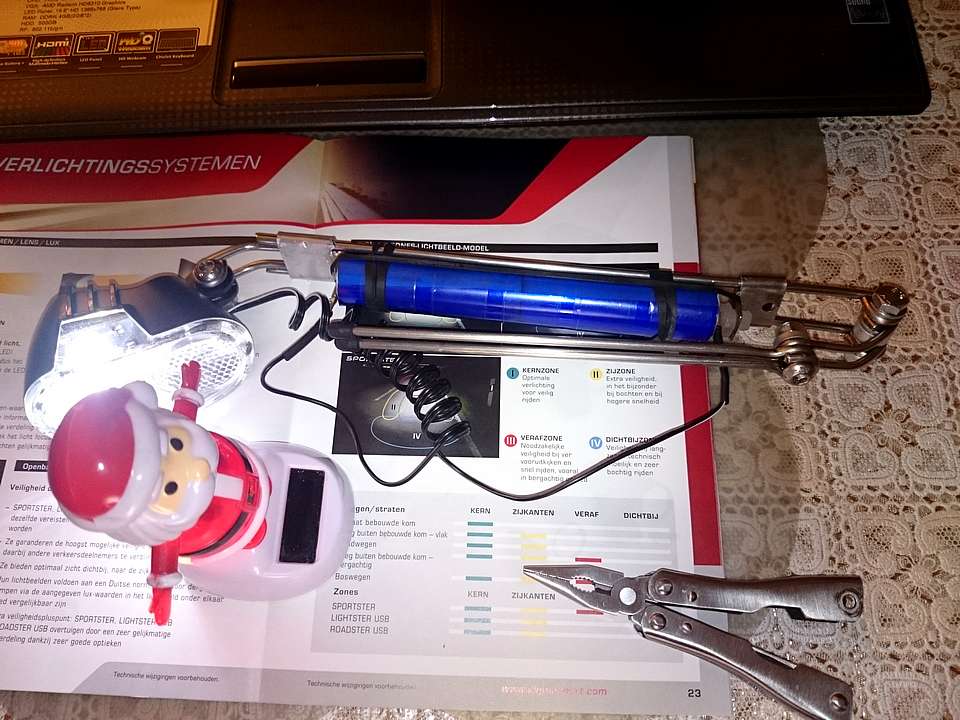

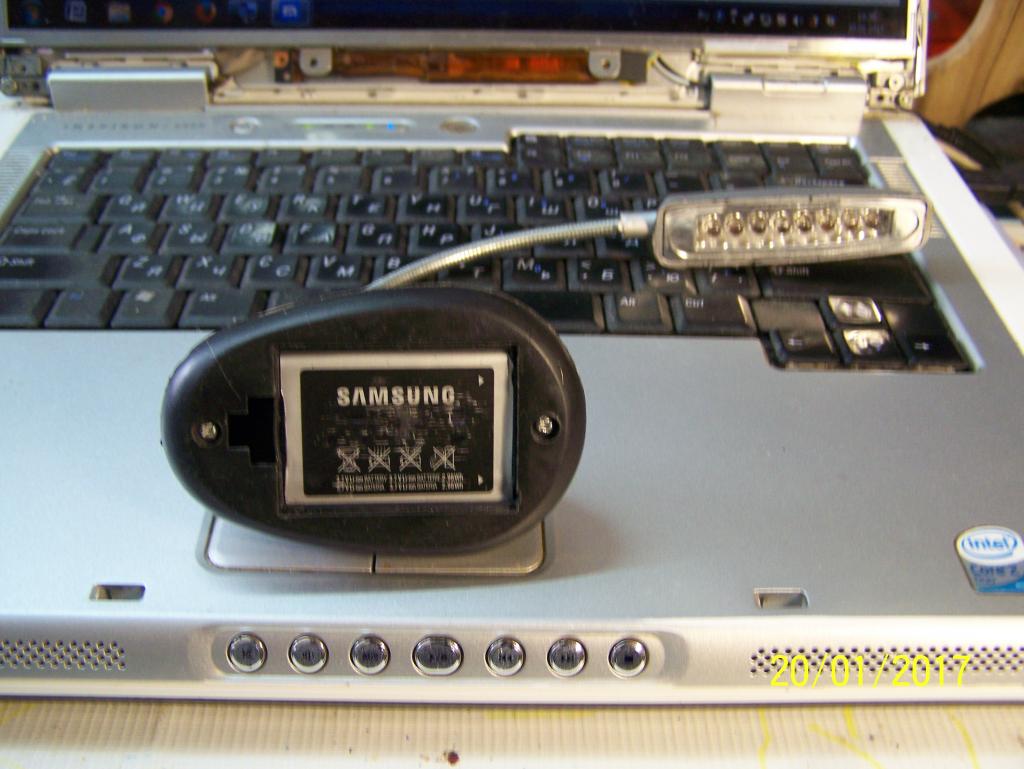

И у меня мечта сбылась: настольная автономная подсветка клавиатуры. Но пришлось в основание вмонтировать литий-акум SAMSUNG от мобилки (б/у). При наладке прямо на столе акум коротнул и разогрелся, как утёг. Но аботает!
Добавлено через 1 минуту 44 секунды:
Даю фото:
Добавлено через 5 минут 45 секунд:
Ещё фото:
Добавлено через 3 минуты 9 секунд:
Я знаю, что питать можно от разъёма USB. Какая там распайка?

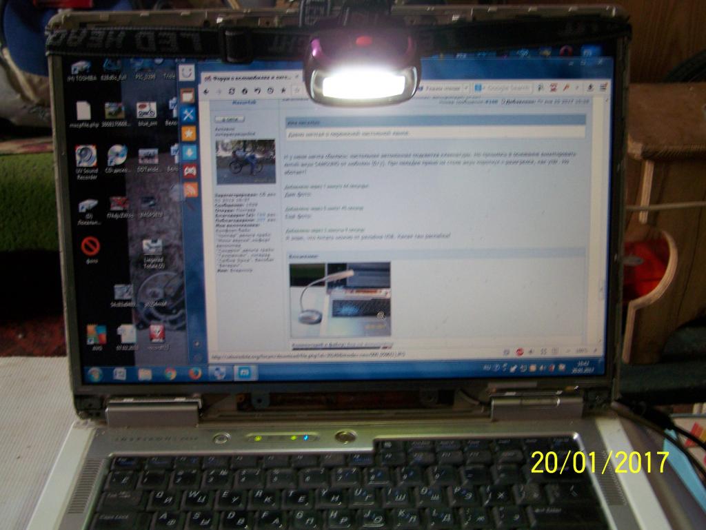

И ещё вариант-налобный фонарь, надетый на ноутбук, но с уменьшенной мощностью. Есть там такой режим.
Минус-засветка монитора. Нужна спецподвеска.
Добавлено через 3 минуты 41 секунду:
Налобный фонарь:

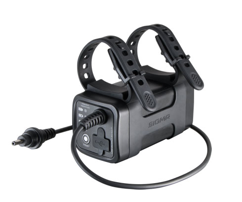

На западе набирают популярность фонарики с отдельным акку. http://www.sigmasport.com/en/produkte/l ... buster2000
Для примера.

в китае они обрели популярность еще лет пять назад )))

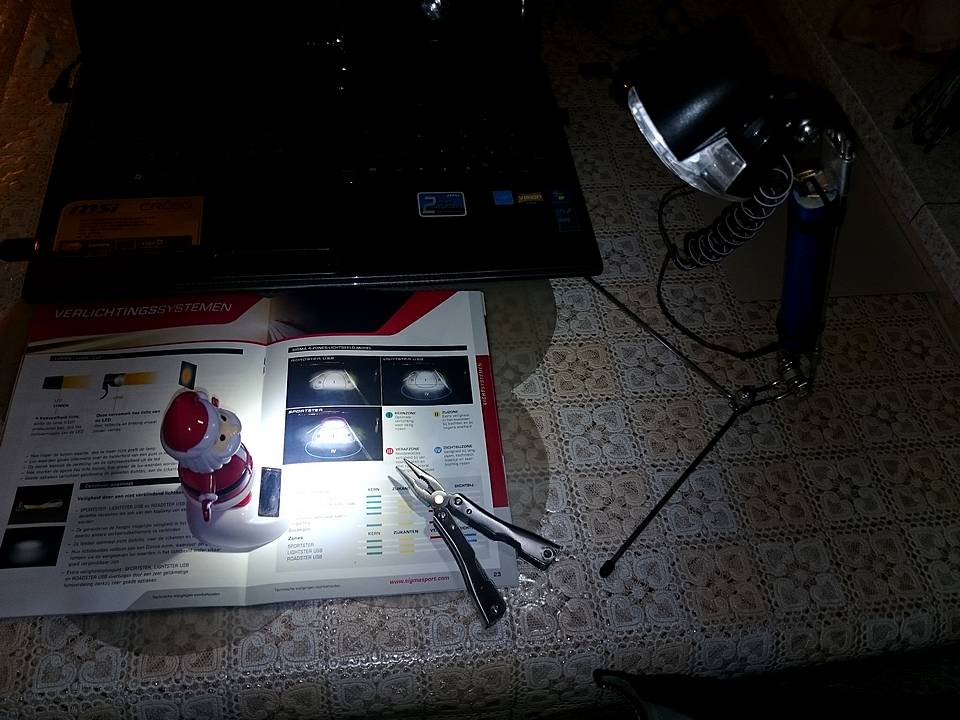

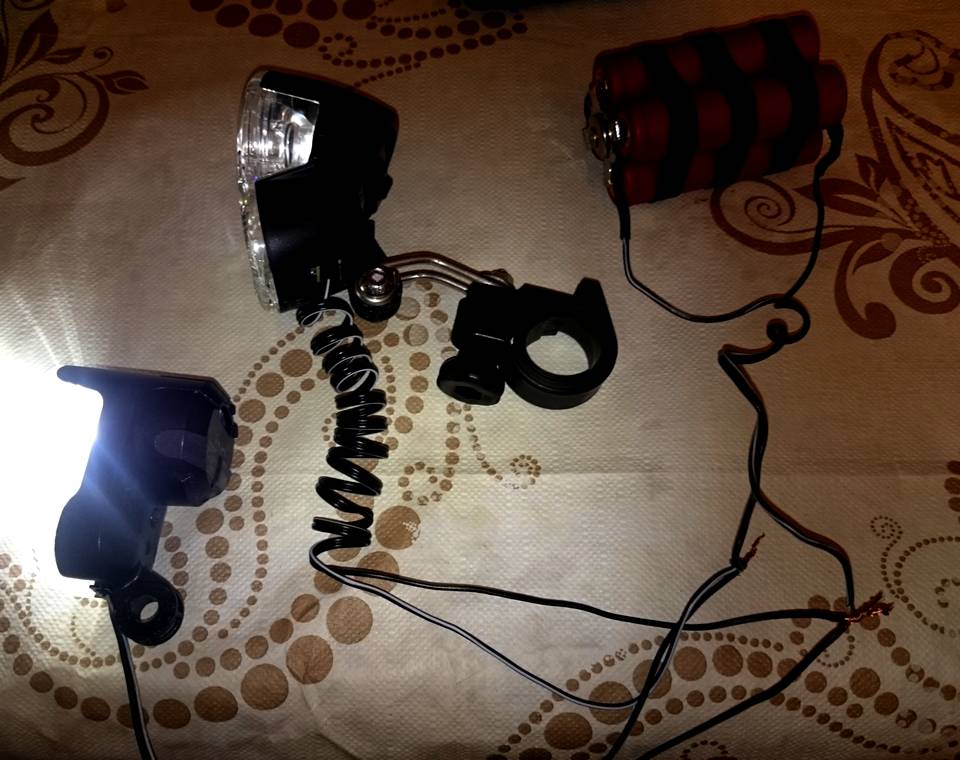

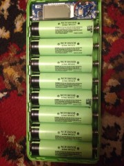

Завершил работу по "ведру лития". Собрал две батареи от "шурика" польского(красные) и от неизвестного ноута(зеленые). По 4шт в параллель. Заряжать правда приходится всю ночь. Погонял по два раза на нагрузку 0,25А. И... зелененькие от ноутбука держатся с понижайкой 14 час. Отдают 3,5Ач, 17,15Wh. Против красных всего 8 часов. Потом фонарик отключался с остатком 3,4В.
Вполне приемлемо для автонома или бревета. 4х40г плюс корпус=200г вместо динамовтулки, которую еще и крутить нужно. В "понижайке" от старого пауэрбанка есть выход ЮСБи для зарядки навигатора или смарта.
Это все практически бесплатно!
Остальные батарейки могу использовать в переносной, складной настольной лампе. По два 18650 последовательно... при токе 0,04А , короче, до...пасхи хватит!
И у меня мечта сбылась: настольная автономная подсветка клавиатуры. :
Я сделал себе фонарик для "мелких работ".

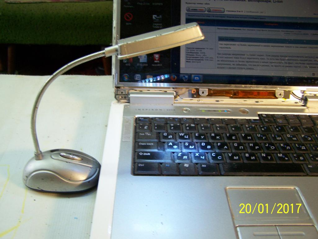

А в продаже есть подсветка для ноута прямо от ЮСБ. Дешевая и беспонтовая.

Подсаетка от ЮСБ меня немного тормозит. Нужно втыкать, а если на грудь, то тянется шнур.

Владимир, немного не получится. Вот здесь есть и слово "Понижайка" и "Повышайка". http://mysku.ru/blog/aliexpress/38491.html ...
