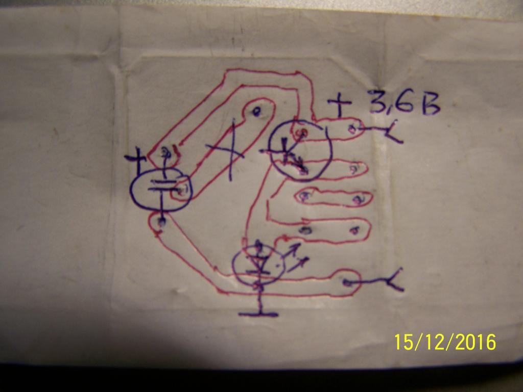

Вот схема мигалки. Для замены "мозгов" потребуется ещё и выкльчатель мини. У меня хороший фонарь, но уже давно промокший и не стабильный в работе (и заклеенный мною).
Добавлено через 4 минуты 6 секунд:
Фото в догонку.
Комментарий к файлу: Схема мигалки.

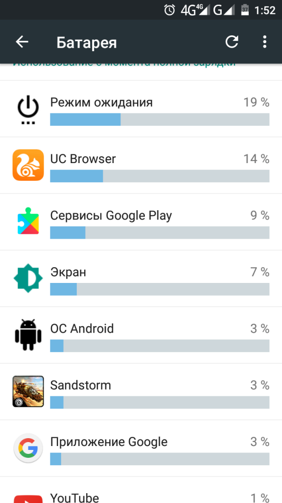

dim, действительно отстал. самая жрущая:

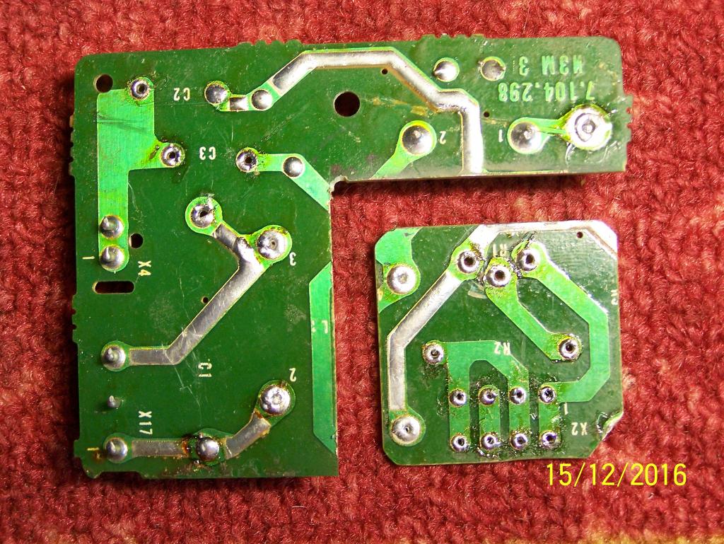

А вот вырезанный участок (примерный) печатной платы для монтажа.
Добавлено через 3 минуты:
Фото в догонку:
Добавлено через 8 минут 27 секунд:
Верхний фонарь для модернизации:
Добавлено через 3 часа 1 минуту 7 секунд:
Графика монтажа:
Добавлено через 17 минут 22 секунды:
alex
Alinnik писал(а):
Alinnik
Первый пишет-читаешь через строчку, через две. Другой, абы похвалллиться, а мне как раз давай подробности+фото обязательно, (перед продажей).
Добавлено через 11 минут 11 секунд:
alex
Alinnik писал(а):
Alinnik
Первый пишет-произведение. Второй-только содержание, а мне нужны фотоподробности (до продажи).
Комментарий к файлу: Участок справа внизу.
Комментарий к файлу: Верхний фонарь.
Комментарий к файлу: Графика от руки.
 Заголовок сообщения: Re: Зарядка смартфона автономная. Велофонари. Li-Ion
Номер сообщения:#116  Непрочитанное сообщениеДобавлено: Чт дек 15 2016 14:13
самая жрущая:
А где в этой таблице GPS?
Это же ведь просто приёмник, который обсчитывает сигнал
Ты хоть представляешь, какой уровень сигнала ему надо принимать и сколько всего обсчитывать?
"GPS – достаточно ресурсоемкая технология, которая «кушает» батарею с огромным аппетитом. Даже топовые смартфоны не могут проработать более 4-5 часов с включенным и активным модулем позиционирования, чего уж говорить о менее «продвинутых» девайсах." Ссылка.

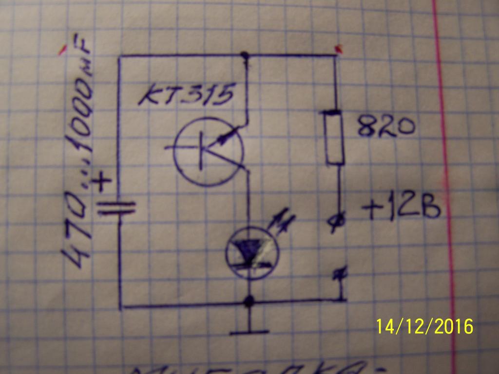

Вот схема мигалки.
На пост 122.
Спаял навесным монтажом на выводы кондёра. НЕ ЗАРАБОТАЛА(?), брал схему в инете.
Добавлено через 11 минут 37 секунд:
В моих архивах нашлась схема мигалки на двух тразисторах (мультивибратор), где в одно плечо можно включить озвучку.
Не грузится фото.
