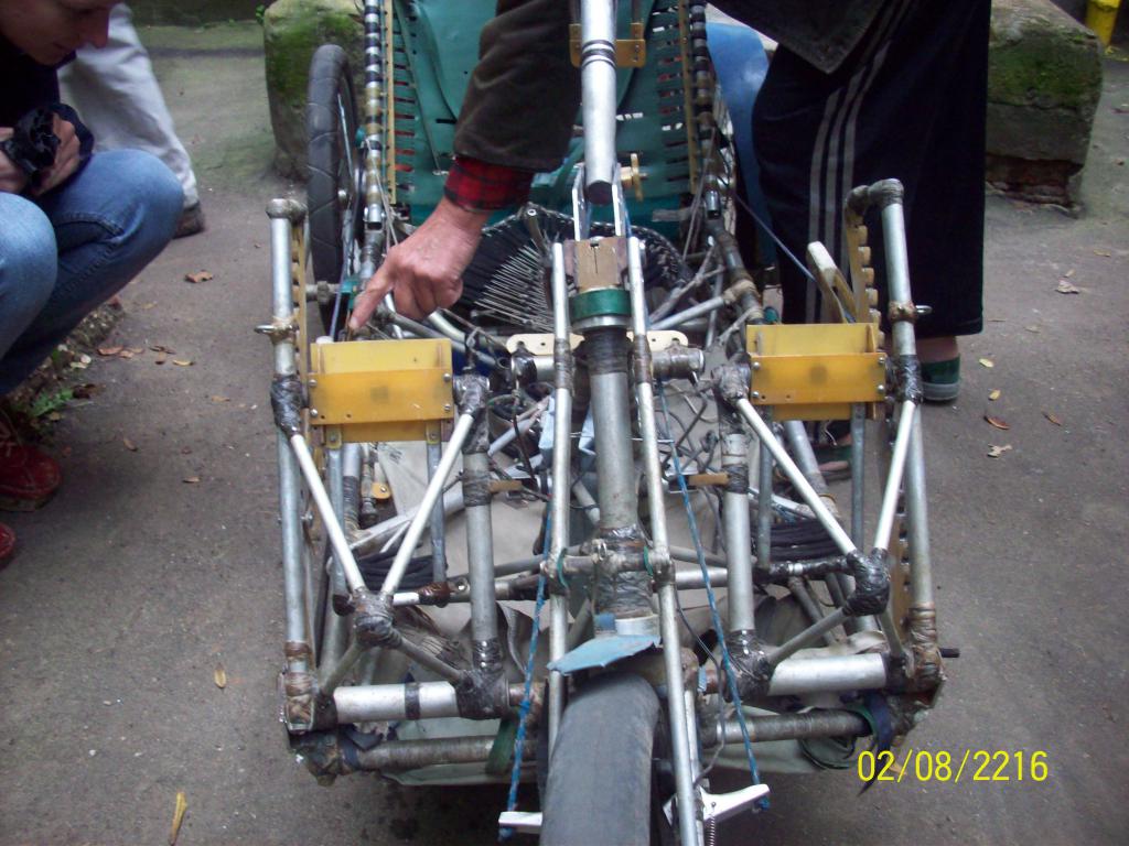

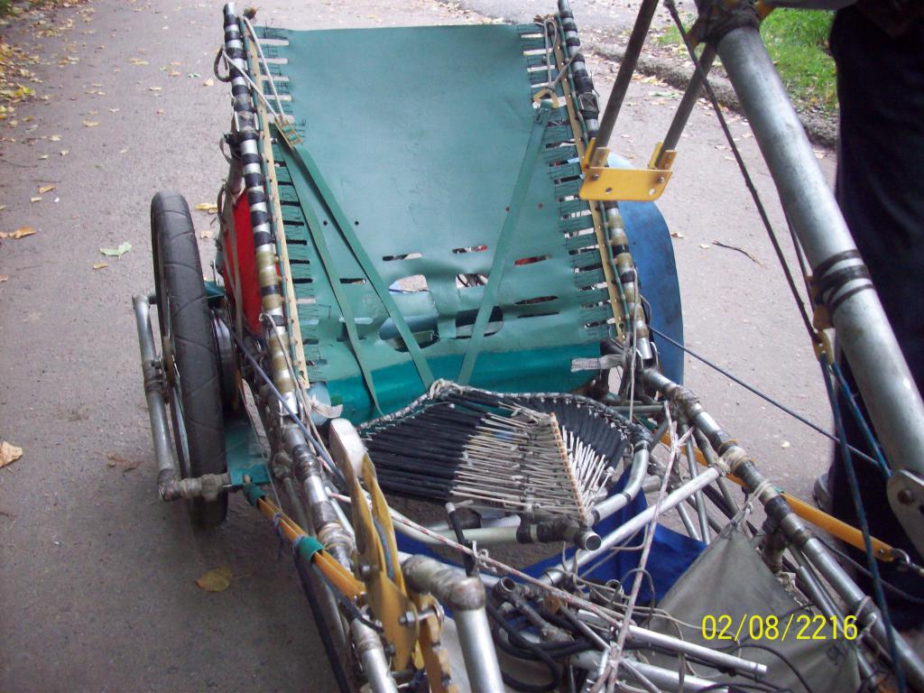

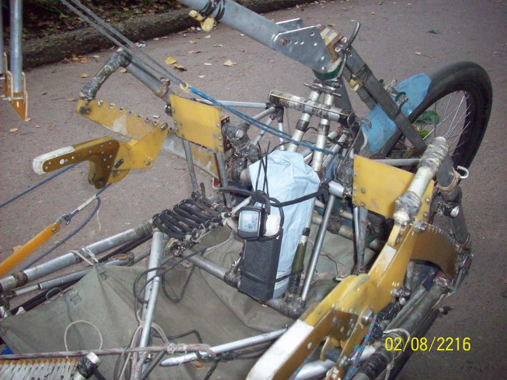

Заезжал к Виктору в гости примерно месяц назад. Аппарат сейчас разобран. Идет очередная глобальная переделка.

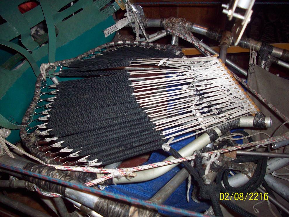

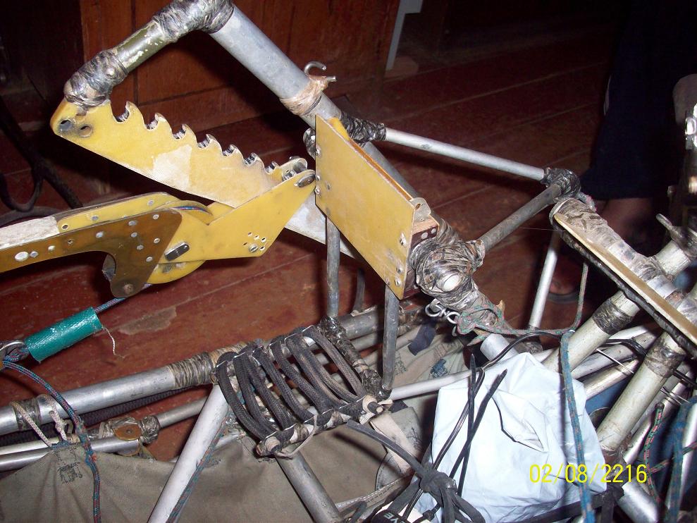

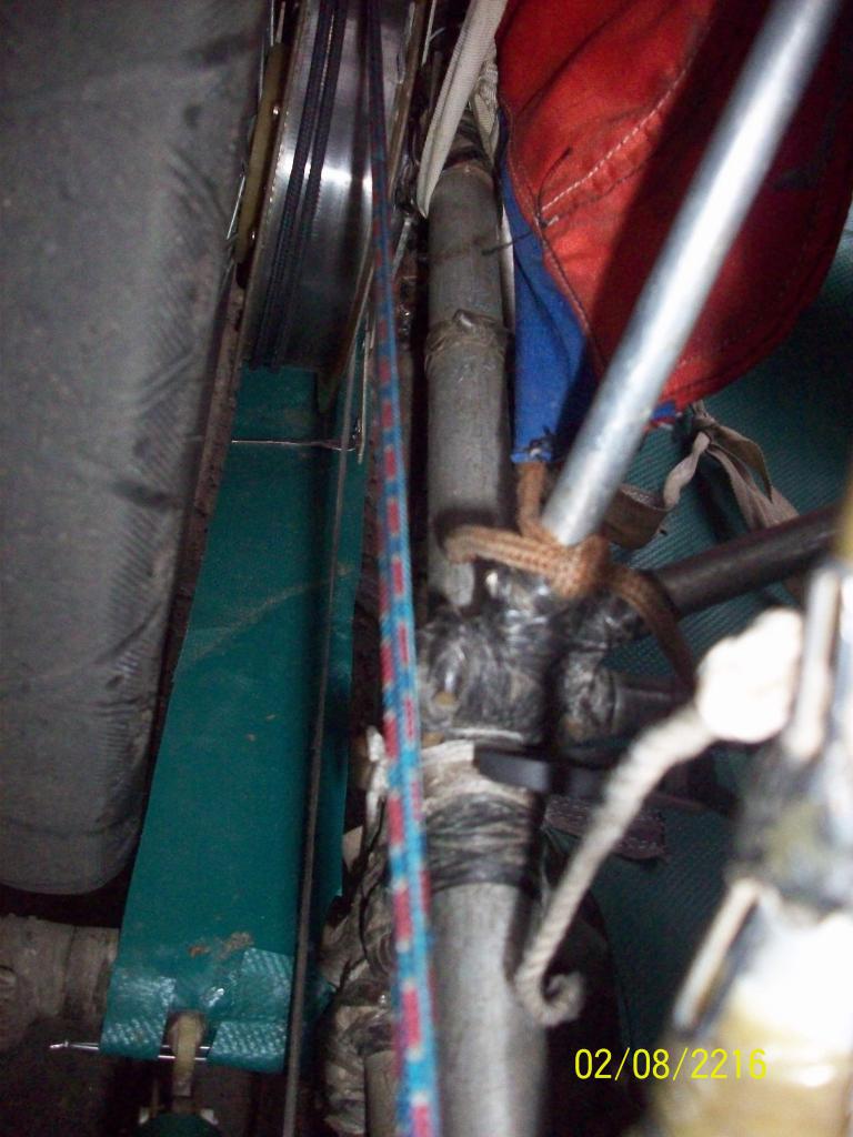

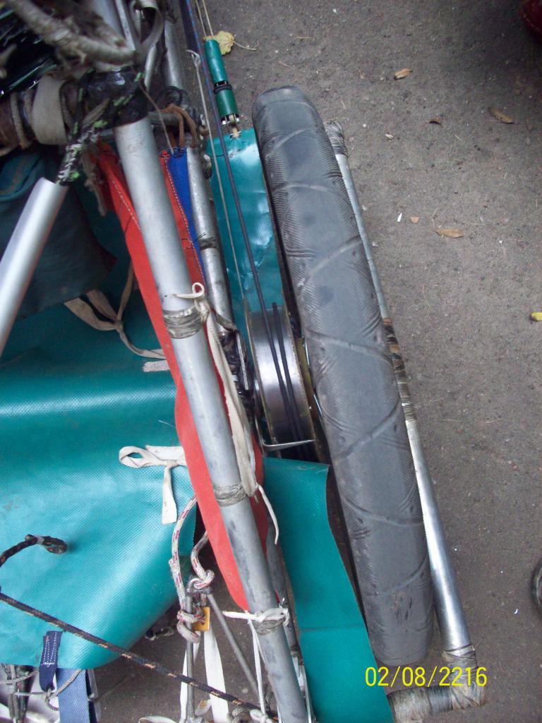

Раньше он был двухколесный с приводом типа как у J-rad, Примерно года три назад переделан в трайк. каждое заднее колесо приводится от своей педали. на колесах самодельные(из титана!!!) барабаны с самодельными обгонными муфтами. привод статическим шнуром. с хитрой системой блочков. Возвращают педали резиновые жгутики. тормоза самодельные, стременные, приводятся тоже веревками. Работают путем отталкивания руля от себя. Посадка очень удобная, ехать комфортно, конструкция сидухи - вообще отдельная тема, это просто шедевр! накат средненький, вполне приемлемый. Но при силовом педалировании рама сильно "играет". самодельное практически все! Кроме ободов, покрышек и камер, ни одной серийной велодетали!!!
Затестировать его на воде пока не довелось.

Это вариант примерно двухлетней давности. Виктор каждую зиму свой веломобиль переделывает. Сейчас у него немного изменена конструкция привода, усилена рама.
Обратите внимание на сидуху! это вообще шедевр, очень легкая и очень удобная.
