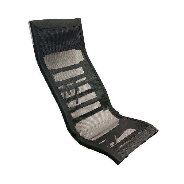

по мне так просится привод=руль сразу спереди
и сидение каркасное с сеткой

Сетчатое кресло? А как же мощность? Пусть будет жесткое анатомичное спортивное, покрытое вентиситом. Ну или мазохистской "травкой", коль уж она работает...
это прогулочный аппарат для удовольствия. сетка не намокает и не раскалится под солнцем, не прилипает к потному телу.

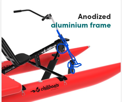

как это правильно назвать
Рыженький катамаранчик - вполне себе "Вау!" :o :handgestures-thumbupleft:
На таких обтекаемых гидродинамичных понтонах может пойти не намного хуже, чем на крыле! :!:

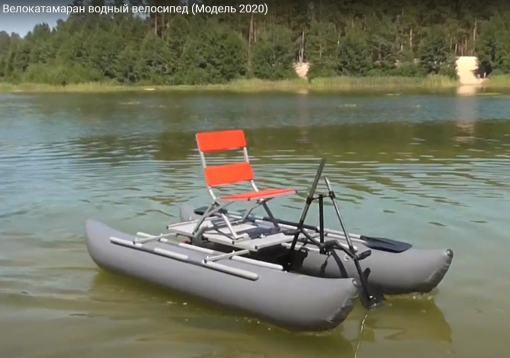

Со швертом тоже разворачивает. Руль сзади эффективнее. Это же вода.

Ну давайте сделаем с пантонами из углепластика, если готовы оплачивать. Только, боюсь, цена не порадует. Такие вещи люди в гараже для себя строят как хобби, а чтобы была адекватная цена, должна быть серия из сотен экземпляров.

Особо стоит отметить, что понтоны стоят вразбежку не просто так: явно для снижения тормозящего эффекта от двух сталивающихся волн, создавамых ими.

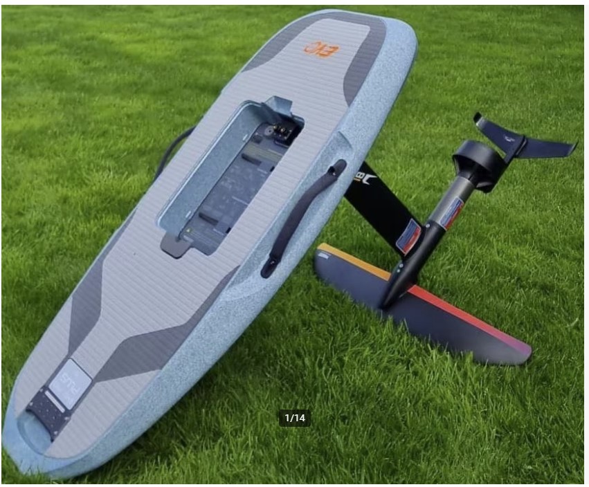

гидрофойлы (доски с крылом) имеют площадь крыла, округлим, 2000 см2
и да, сможешь даже не педалить если поймаешь ветер и/или волну
теперь сравни 140000 и 2000

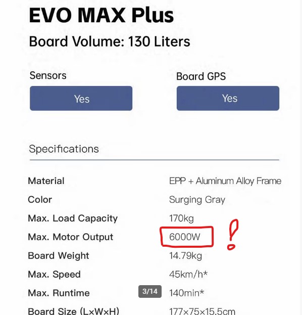

для этого и требуется на электро доске мотор 6кВт, для разгона.
и потом можно было бы его не использовть а поймать волну, но он сцука, в воде и тормозит тебя как якорь
тут и получается парадокс, тебе нужна площадь для плавучести и старта и привода, и она должна быть минимальна для экономии энергии

Володя, ну какие 6 кВт? :roll:

6 кВт это явно для того, чтобы паспортные 170 кг тащить со скоростью 45 км/ч.

Кстати, вот подробное видео с тестированием различных типоразмеров крыльев при старте от весла (безграничный выбор: по уму бы купить доску, поставить привод и доработать до вида кресла и потом уже изучать, с каждой зарплаты меняя комплект крыльев, пока не будет найден нужный).
:arrow: https://youtu.be/INQdGodk6SQ?si=XOlQIyhbFklpubGo
именно по тому что нет винта или чего поинтереснее он так как бы просто летит
А винт в обтекаемой гондоле, вкупе с мощным эргономичным педалированием (вместо махания веслом и дрыганья) - чем плох?
Эх, скептики, тормоза прогресса... Года два назад этих досок вообще не было! по крайней мере я в сети не замечал.
