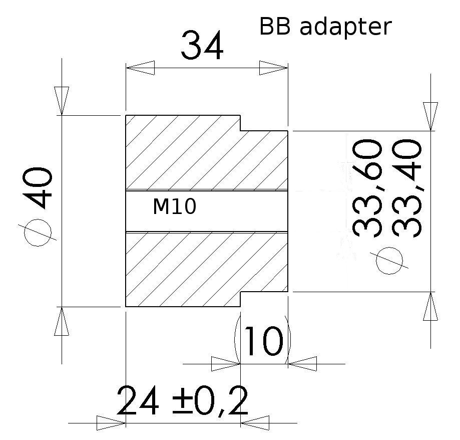

Планирую в апреле заказать в обработку такие штуковины - по 2 штуки каждой.
1. кому еще такие нужны - присоединитесь?
2. кто знает, где в Питере такое сделать подешевле? По предварительным оценкам с работой и материалом просили около 2 т.р.
3. мб я сильно неправ насчет их геометрии - есть на этот счет соображения?
Комментарий к файлу: Под каретку - взято с проекта стапеля из алю профилей
Комментарий к файлу: Под рулевую
