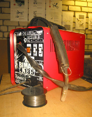

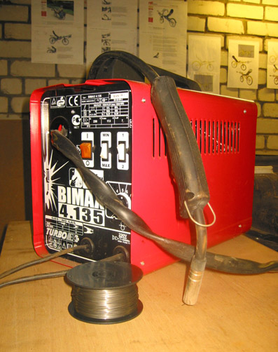

Я использую проволочный полуавтомат с возможностью варить в среде защитных газов. В таких аппаратах проволока подается по шлангу с направляющей, подобной рубашке велосипедного тросика. Просто нажимаешь на клавишу на горелке и одновременно начинает ползти проволока и подаваться защитный газ. Но с самой покупки функция сварки с газом оказалась недоступной из-за несовершенства модели аппарата. Но, к счастью, на рынке существуют марки сварной проволки содержащей в своем составе порошок, создающий защитную пленку при сварке. Это сделало процесс еще более простым и доступным. Теперь я своим полуавтоматом с проволокой 0,8мм могу варить сталь от 0,5 до 6 мм. К тому же нет надобности возиться с покупкой и доставкой тяжеленных балонов с углекислотой.
Конечно, с углекислотой шов получается более гладким и культурным, но практическая сторона дела перевешивает все.
Для различных марок стали и аллюминия, по идее, требуются различные типы сварных материалов. В том числе и для хром-молибдена и хромосиля, которые используются нами. Но добыть такие проволоки реально только в вагонных объемах или через знакомых на соответсвенных предприятия. Поэтому мы варим велосипедные трубы тем, что есть.
Алюминий же я не варил, но могу сказать, что Актуганов в Наб. Челнах на своем кустарном производстве успешно варит Д-16Т, хотя специалисты в один голос кричат о принципиальной нереальности таких соединений. Именно поэтому свои веломобили Галкин собирал из дюралевых труб посредством вклейки их в угловые узлы из АМГ-3 или АМГ-5, которые как раз варятся очень хорошо, но недостаточно прочны. Хотя к таким аппаратам, как мой и предлагается в продажу алюминиемвая проволока, но, все-таки, это представляется малореальным. И не потому, что углекислоту надо заменить на аргон (тут, как раз, проблем нет), а потому что алюминий более требователен к стабильности температуры сварки и стабильности электродуги. А это лучше обеспечивает сварка на основе неплавящегося вольфрамового электрода в среде аргона с дополнительной подачей проволоки из алюминия нужной марки.
На фотке мой Bimax 4.135 - самая младшая модель. Покупал года три назад тыщь эдак за 6. Максимальный потребляемый ток - 16 А. Так что, если проводка в твоем доме не старая, а расчитанная на современные нужды (электро-чайники, стералки и т.д.), то вперед. Но предупреждаю, свет будет мигать у всего подъезда, а квартира быстро превратится в закопченную пещеру. Дыму очень много, дело пожароопасное, грязное, требующее проветриваемых спецпомещений. Да и швы зачистить болгарочкой после работы потребуется... Короче, нужно арендовать гараж.
