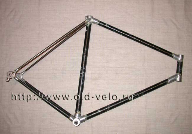

Ровно 30 лет назад (точная дата не известна, будем считать, что сегодня) была сделана первая в мире велосипедная рама с трубами из углеволокна.
Изготовлена она в единственном экспериментальном экземпляре в 1978 году во Всесоюзном научно-исследовательском и проектном институте искусственного волокна и пряжи (ВНИИИВПроект) в подмосковных Мытищах.
Современный вел - это ещё не предел совершенства

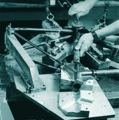

Карбоновое волокно и технологии
Часть 2 <на самом деле это часть 1>
Пытаясь помочь вам немного приподнять завесу из непонятных терминов и различной чепухи, которую вы можете найти повсеместно, мы <то есть они – прим. ред.> решили подготовить для вас небольшой материал об основах технологии карбона. Вы наверняка заметили, что существует много красивой рекламы «карбоновых» изделий и множество заявлений о превосходстве в том или ином виде. Мы считаем, что на рынке существует множество отличных карбоновых велосипедов… <далее пустой треп и реклама> …так что не будем больше бить кулаком в грудь, а просто расскажем о том, что мы знаем о карбоновом волокне.
Слово композит дословно означает «сделанный из нескольких частей». В композитной раме, составляющими частями являются: армирующее волокно – обычно мы говорим о углеродном волокне, но это может быть стекло или кевлар или сразу и то и другое а также смола. Углеродный композит получает всю свою прочность от набора одноименных волокон в составе композита, но эти волокна ничего не значат без смолы, которая соединяет их вместе, образуя матрицу.
В прошедшее десятилетие основным фактором сделавшим возможным появление карбоновых велосипедов высочайшего качества стал прогресс в производстве, как карбонового волокна так и соединяющих смол. Поворотным моментом в отношении карбонового волокна стала возможность производителей создавать более прочные нити. Предел прочности на разрыв нитей волокна используемого в большинстве лучших рам оценивается в 500 ksi (тысяч фунтов на квадратный дюйм) <короче дохрена в мегапаскалях> в или более, хотя некоторые производители до сих пор используют нити на десять процентов слабее. Углеродные волокна также различаются по их модульной жесткости которая может быть низкой, средней и высокой или в размерности модуля упругости на растяжение материала выражаться в msi (миллионах фунтов на квадратный дюйм) или ksi. Прочность и жесткость карбоновых нитей не всегда связаны на прямую. Поэтому проектируемая композитная матрица должна быть сбалансированной по прочности и жесткости для наилучшей эффективности и износостойкости конечного продукта.
Как мы уже говорили, волокна не представляют ценности без связывающей смолы. Развитие производства смол низкой плотности <т.е. легких> позволило уменьшить объемное содержание смолы используемой в конкретном композите и соответственно увеличило содержание карбоновых нитей, повышающих прочность рамы. Смола должна обладать способностью проникать через нити и равномерно покрывать их - процесс называемый “пропитка ”. При таком уровне плотности и компактного прилегания нитей как в современных композитах легко представить, как микроскопические промежутки между нитями могут остаться незаполненными смолой, эти пустоты могут привести к расслоению и разрушению матрицы. Производители велосипедов, как правило, начинают работу с карбоновыми композитами в одной из двух форм – «Препрег» или с трубами.
Трубы из карбонового композита изначально изготавливаются в общей форме, что позволяет производителю резать трубы нужного размера и вклеивать их специальные узлы-соединения, которые могут изготавливаться из различных материалов – карбона, стали, титана и алюминия. Такой способ конструирования обеспечивает большую свободу вплоть до производства рам с индивидуальной геометрией. Тем не менее, клееная карбоновая конструкция не дает проектировщику такого разнообразия размеров и форм труб как монококовая конструкция, что приводит к увеличению веса и создает концентраторы напряжений в самых слабых точках рамы – клееных соединениях.
Другой основной способ использования карбона – это «Препрег», сокращенно от “pre-impregnated”, он представляет собой тонкий слой нитей предварительно пропитанных сырой смолой. Prepreg приклеивается к липкими листам, как обратная сторона самоклеящейся бумаги, для того, чтобы его можно было проще удерживать. Правильно удерживаемые листы хранятся в морозильных камерах для того, чтобы смола не высыхала преждевременно. При производстве эти листы режутся и кладутся слоями в комнатах с контролируемой температурой специальными людьми <хе-хе-хе> в специальных костюмах исключающих контакт со смолой. Для обеспечения рамам велосипедов их структурной прочности производители используют ряд однонаправленных листов «Препрег» из карбонового волокна. Каждый лист обозначен ориентацией волокна, которая бывает 0°, плюс 45°, минус 45°, иили плюс или минус 22.5°. Каждая ориентация придает различные механические свойства будущей раме. Слои с 0° создают прочностное свойство вдоль всей длинны рамы. 45° слои ориентации плюс и минус препятствуют скручиванию, а слои с направлением плюсминус22.5° отражают ударные нагрузки. Вместе они определяют прочность и жесткость нашей будущей рамы. <Поэтому готовое изделие похоже на рыбью чешую – прикольно>
Еще одно слово, которое вы часто услышите при изучении композитных велосипедных рам – это монокок, которое означает «структуру, в которой оболочка несет большую часть нагрузки». Композитные рамы формуются с помощью слоев Препрег в особой последовательности и ориентации. С практической точки зрения это означает, что большие части рамы (такие как передний треугольник) сформированы как единая деталь. При правильном проектировании и исполнении такая объединенная структура распределяет динамические нагрузки на большую часть монокока, вместо того, чтобы создавать точки концентрации напряжений в узлах как это при традиционном производстве рам. Монокок также дает больше возможностей при создании дизайна рам. Все это в конечном итоге дает вам (и нам) более легкий, жесткий и по нашему скромному мнению < и моему нескромному > более стильный байк.
Последовательность «Препрег» слоев называют «схемой армирования», которая определяется различными методами. Многие конторы рассказывают в своих рекламных буклетах, как они используют метод конечных элементов для разработки своей схемы, но они не говорят о том что этот метод хорош настолько насколько хорошо умеет им пользоваться человек, который проводит данный анализ. И чем сложнее форма или материал, тем сложнее получить полезную информацию с помощью метода конечных элементов.
Мы используем данный метод для создания базовой схемы армирования, но затем на помощь приходит искусство. Инженеры на нашем заводе создают образцы рам и затем тестируют их раз за разом, пока не найдут единственный правильный «рецепт», в котором будут смешаны в правильных пропорциях прочность, жесткость и наименьший вес.
Наконец мы переходим к <выпечке>.
Критическим моментом в производстве композитных рам является искусность мастера, который <готовит пирог> укладывает «Препрег» в соответствии со схемой армирования и контроль качества связанный с процессом производства. Все это делается для полной уверенности, что каждая рама обладает заданной для данной конструкции прочностью, жесткостью и весом. Секции рамы укладываются вручную вокруг силиконовых <сисек> в соответствии со схемой. Этот процесс должен выполняться с большой точностью, чтобы конечный результат отвечал ожиданиям. Электронные средства управления интегрированы в процесс для обеспечения правильной последовательности построения и выбора нужного типа и количества материала <экономят падлы>.
После того как укладка слоев завершена, силиконовая форма извлекается, и компоненты помещаются в более жесткую форму. Затем все это укладывается в оригинальную форму (<обломись но> кто-то до нас придумал такую технологию) таким образом, что волокна отдельных компонентов накладываются друг на друга и становятся единой структурой при высыхании. Пневматические нагнетатели помещаются в заготовку рамы, и форма закрывается, а затем нагнетается давление 150 psi. Большая стальная форма нагревается до температуры 105 °С. Вследствие этого смола в “Препрег” пропитывает слои и застывает. После полного высыхания отдельные компоненты интегрируются друг в друга и образуют единую монококовую структуру. После того как высушенная рама извлекается из формы, она проходит много часовую ручную чистовую обработку <таджиками> для получения гладкой поверхности, готовой к покраске или покрытию лаком.
Но это еще не конец. Прежде чем покинуть фабрику, каждая рама <XXX> проходит тест на прочность и жесткость <беременными слонами>. Как нам известно такой способ испытаний является уникальным в велосипедной индустрии и обеспечивает качество за которое мы отвечаем. Вы можете сказать, что процесс очень длинный и только несколько рам могут быть сделаны за один день.
Да, это ограничивает наши производственные мощности но для нас это нормально, ведь мы всегда следуем нашему принципу...
«Больше катайся, меньше работай!» <они хоть сами поняли, че сказали?>
<А это для тех, кто …издил, что карбон нельзя чинить>
