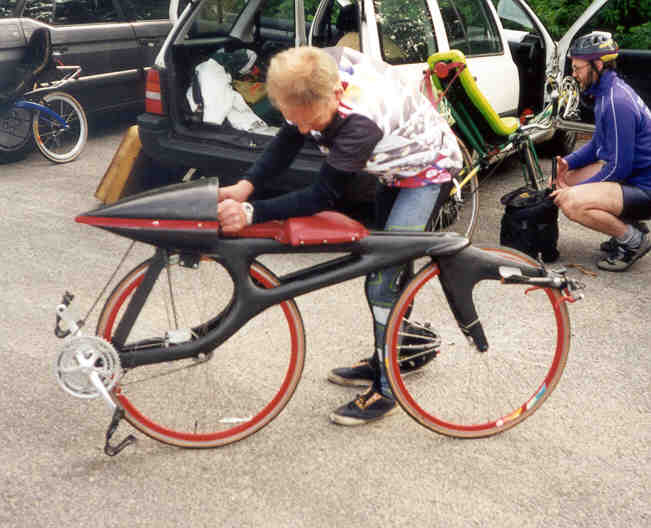

У изображённого на рисунке вела жёсткая заделка рулевой колонки или я чего-то не разглядел? (из чего сделана рама?)

Это обычный вел, только пилот лежит.

Крепление рулевой колонки на том веле может быть и обычное А вот только со слепу не увидел я этот шарнир и подумал что его там нет и он не нужен.
Можно ведь сделать повротный узел задав нужное направление градиента жесткости рамы. Иными словами, делаем раму в определенном месте жесткой только в вертикальном направлении и упругой в горизонтальном. Тогда можно будет отказаться от рулевой колонки. Делать раму заодно с передней вилкой. Что в итоге привдет к снижению веса, цены и повышению надежности (в идеале).
И еще этот вел наверняка делал сам хозяин в своем гараже, т.е. возможно и штучное кустарное производство.
