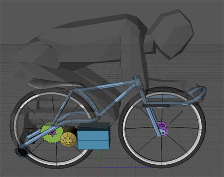

По поводу электроцикла.
Почему выбор пал на такую, имхо, неудобную компановку?
Имхо, неудобно ноги снимать с подножек будет, а в экстренных ситуациях это необходимо делать быстро.

то что вы видите - beta, первый набросок. я планирую несколько увеличить базу и рама будет другая. пока обдумываю..
Во вложении версия 2.
Если снять переднее колесо и развернуть вилку на 180, то это влезет в чемодан размером 75*50*30 см. Великовато, но я ещё поработаю над размерами..
Ах, вот оно что.
А колёса какие будут?

Paxey писал(а):
короткий, очень маленькая база-расстояние между осями, на скорости должно колбасить его неподеццки.. то что ты научился на нём ездить еще ни очём не говорит.. на видео движения на скорости не увидел, только стрёмные попытки проехаться.
имхо надо для скорости делать длиннее и очень неудобное положение шеи-головы, надо удлинять сидушку, делать упоры под плечи и подголовник.
посадка напоминает индикатор Нестюрина- посмотри на конструкцию сидушки у него! - очень анатомично сделано!
без обид,это тока моё мнение .
Плюс еще куча недостатков и ни малейшего практического применения. Он завалиться на малейшей кочке... В чем его суперовость? Автор, объясни, пожалуйста.

Ничего он не завалится. Этот велосипед для рекорда скорости только. Остальное - не имеет значения)
Колёса вместе с покрышками диаметром 47 см, 6 спиц. покрышки - continental grand orix 406-е, шириной 2,5 см. Колёса уже собрал и испытал - супер)

Поза адская.
Зачем так ехать ?
Всю пружинную энергию, которая создана природой - вы тупо проигнорировали.
Удобства в такой позе - ноль, аэродинамика никакая.
Объясните, чем Вы руководствовались при создании Вашего аппарата ???

это чисто электричка будет? для рекорда скорости? Какая примерно скорость ожидается? 70? 80? 90? 100?
странное тогда положение пилота, сидя на коленях. совсем не способствует скорости.
и ещё более странно видеть всего 6 спиц на приводном колесе. Для рекордов нужна мощность, а она без проблем оборвет спицы. У меня их 36, и то постоянно летят, хоть и DTшные.

а по-моему стоит попробывать... обтекание будет. тут минимальный мидель и мингимальная масса... правда, для чего рекорд? просто для ощущений?

Тут 2-а аппарата. один - Для серийного производства, электроцикл.
сейчас его разрабатываю. Его задача - быть маленьким и быстрым макс. ожидаемая скорость - 150 км/ч. рассчитывал здесь:
http://analyticcycling.com/ForcesSpeed_Page.html
Но планов развивать такую скорость - нет. кроме того планирую ограничить макс. скорость за счёт передаточного числа 100-а км/ч
Положение пилота такое чтобы электроцикл был на сколько возможно компактным, например чтобы его в рюкзак можно было кинуть, или в офис без проблем занести в пакете. 6 спиц - действительно опасно надо 8, но тут - не получается, так что скорее всего будет 12, хотя спица выдерживает тонну на разрыв.
И второй девайс - для рекорда скорости только, конструкция которого более-менее определена. Далее - прошлый прототип:
Это - то что будет (ещё будут лямки, не нарисованы).

100 км ч .---я извиняюсь а вы пробовали на велосипеде без подвески да на обычной дороге с такой скоростью?я в молодости пробовал ездить на украине с мотором д-6 --на полном ходу \45-50 км ч \ уже страшновато. хотя на мопеде такая же скорость вполне нормальной кажеться. дело в наличии подвески и более прочной конструкции. тут как ямку \не дай бог попадёться\ как перелетать?второе --кто потенциальный покупатель.?

А всё-же колёса слишком блиско друг к другу.Компакность конешно хорошо,но высокая посатка,малая база,не удобность посатки-в итоге камикадзе и это расчёт на большую скорость
Камикадзе - это еще мягко сказано... Всадник
без головы и без мозга...
