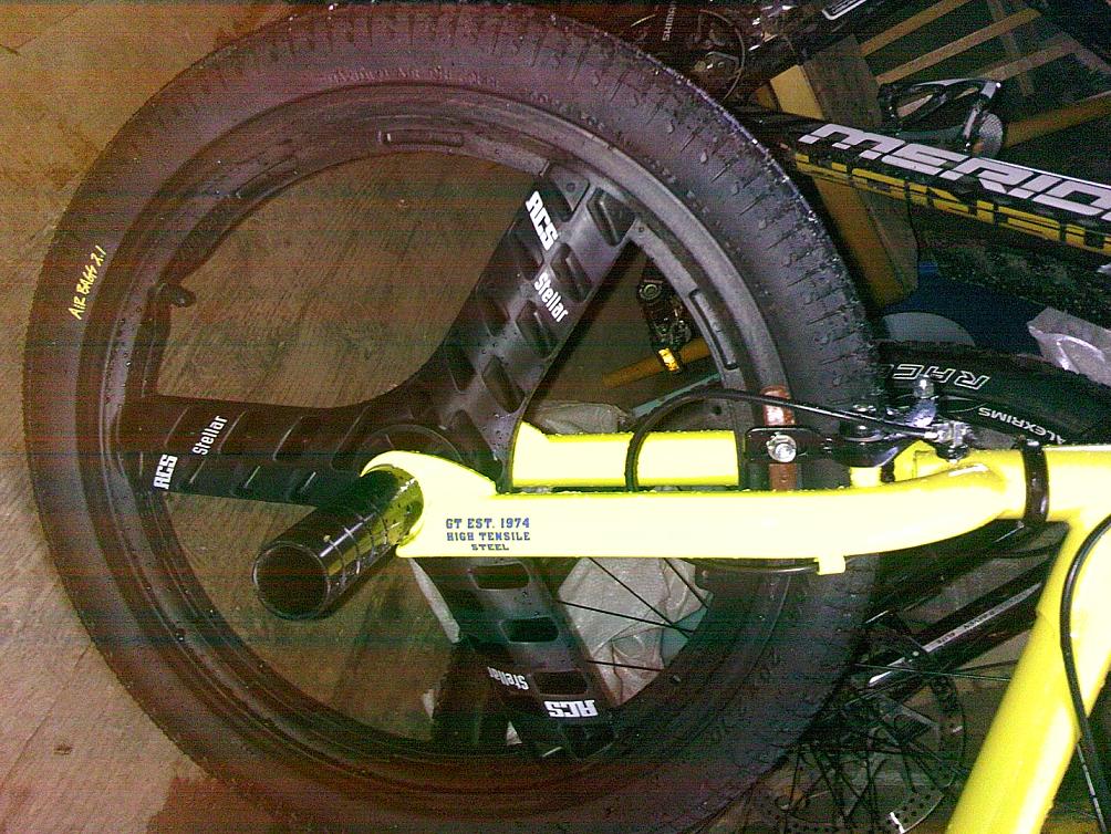

УРА-А!!! :D Cбылась моя мечта. Купил се Мериду Carbon FLX. Велик просто сказка. Не ездит, а летает, даже педали крутить не надо (ха-ха). Рама смотрится обалденно: тонкие плавные обводы, а через замечательно отполированный лак видна карбоновая чешуя.
Так вот купил я его еще на прошлой неделе, но сразу хвастаться не стал. Решил сначала проверить в деле.
Сперва погонялся по жесткой фрирайдной трассе (уклоны более 45', камни, корни, грязь, дропы). Вел показал себя просто замечательно: из-за меньшего веса он гораздо быстрее меняет траекторию и скорость, техничные участки ему даются гораздо легче, чем его металлическим собратьям. К тому же спуститься с горы это пол дела, надо на нее еще как-то вскарабкаться потом. Спокойно посвистывая, я заносил свой вел в гору одной рукой, в то время как остальные челы, пыхтя и обливаясь потом, толкали свои железки. Конечно здесь я немного преувеличил, но поверте, разница в 3-5 кг в таких ситуациях очень ощутима. :!:
А на эти выходные, не далее как вчера, мы отправились в поход километров на 50, из них 20 – по жесткому офф-роуду. Те кто живет в Московском регионе наверное помнят, какая была погода накануне :cry: . Почти всю ночь, не переставая шел проливной дождь с грозой, проселочные дороги превратились в непролазные болота. Но только не для моего байка. Помимо вышеперечисленных замечательных свойств карбона, обнаружился еще один побочный эффект. Если при движении на обычном веле, уже через десять минут на него налипало такое количество грязюки, что нельзя было различить в какой цвет покрашена рама, а все пространство между подседельной трубой и колесом забивалось настолько, что не хватало сил провернуть педали. Карбоновая же рама очень гладкая и в ней нет никаких швов и узких щелей, где могла бы задержаться грязюка, и она немного накопившись сползала под собственным весом. Благодаря таким высоким «грязединамическим» свойствам, мой вел, утопая по оси в жиже, продолжал молотить до самого конца. 8)
В общем что хочу сказать. Карбоновый вел на голову выше любого металлического :idea: . И если есть хоть малейший шанс купить или собрать карбоновый вел (-омобиль), то непременно используйте его. Непожалеете.

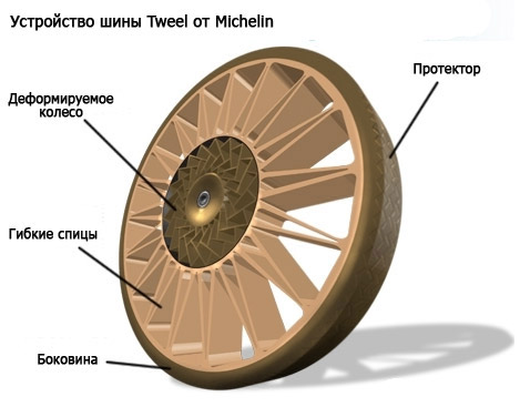

Углепластиковые колеса уже не катят. Появилась другая более перспективная тема - безвоздушные шино-колеса Tweel. Благодая новой разработке можно будет избавиться от дорогостоящей и тяжелой подвески, при этом управляемость и накат повысятся до 20 раз, а масса самого колеса будет меньше, хотя для вела это утверждение под вопросом. Исчезнет опасность прокола (в своем отчерке об олимпиаде я упоминал насколько это опасно).
Думаю, следующим шагом будет совмещение Tweel-ов с habless-ами (бесступичными колесами) с применением несмачиваемых подшипников скольжения с нулевым квалитетом шероховатости.

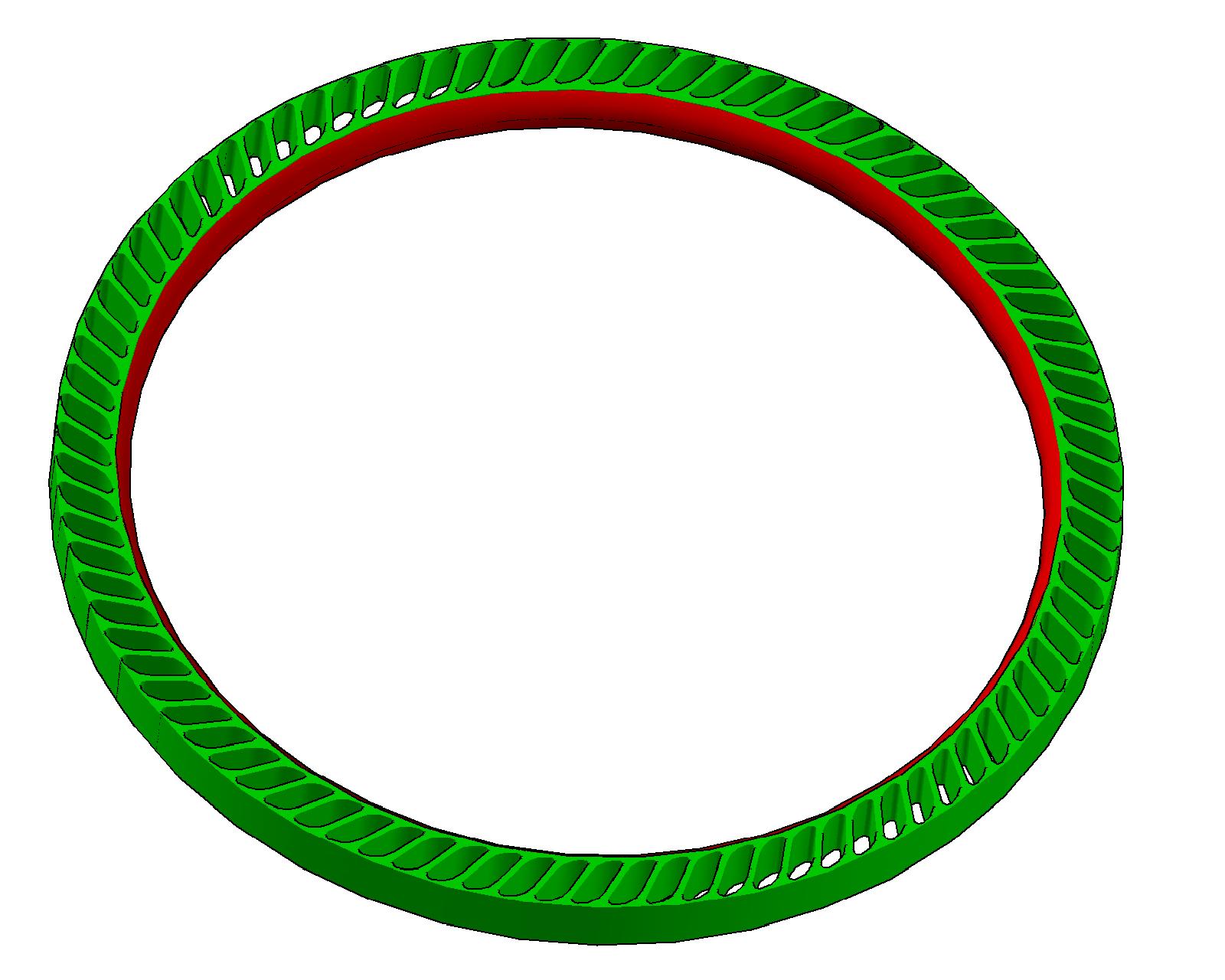

Мой колес для 28".
Наружняя обойма - деформируемая. Рабочая поверхность протектора имеет поскую форму, а не полукруглую, что в теории уменьшает коэффициент сопротивления качению и повышает устойчивость. При повороте спицы работают и на поперечный изгиб, предотвращая смещение пятна контакта. Величина прогиба спиц составляет порядка 40мм, что вполне достаточно для комфортного передвижения по дорогам общего пользования.
Комментарий к файлу: Зеленым помечена подвижная часть
Красным - неподвижная
Современный вел - это ещё не предел совершенства
Последний раз редактировалось blindrage Ср авг 27 2008 19:28, всего редактировалось 1 раз.

Что ха-ха. Считал по всем законам сопромата.

Ты хоть раз видел плоский протектор на двухколёсной машине?
Номер сообщения:#40  СообщениеДобавлено: Ср авг 27 2008 22:25
Сообщения: 294
по всей видимости они из углепластика, а цвета - чтобы было понятно - наружный слой деформируемый уголь - зеленым, а внутрений жесткий - он красным, чего туту не ясного?
