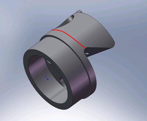

Сейчас обратил внимание на вот такую хрень в этом креплении:
1. Ну, то, что внутри трубы только 1/3-диаметра от этой деталюшки - это понятно, что не есть хорошо. Из-за этого и хотел сначала закрепить деталь в трубе пайкой, а потом обвести сваркой. Хотя думаю, что если, как тут рекомендовали, точечной сваркой дополнительно прихватить по бокам, то прочности должно хватить;
2. У этой детали выраженное слабое место. Думаю, что она будет "склонна" переломиться по красной линии (там сечение материала по площади маленькое, да еще и сконцентрировано в одном месте). Надо будет космосом потом посчитать;
3. На счет прочности, я имел ввиду, что если взять две одинаковые трубки со стенкой 1мм (одну обычную, другую - выточенную из прутка), то, полагаю, что выточенная будет слабее. Хотя возможно и ошибаюсь. Спецы может подскажут? Конечно, все усилие эта деталь не соберет, но не получится ли так, как в той цепи, которая не сильнее ее слабого звена?
Комментарий к файлу: Думаю, что эта деталюшка имеет слабое место, склонное переломить по красной линии...
Номер сообщения:#25  Непрочитанное сообщениеДобавлено: Пт ноя 23 2007 13:09
1/3 диаметра очень мало, надо 1-1,5 диаметра. Сварка по пайке невозможна. Либо то, либо то. Это место лучше запаять. Но если это гиморно, то и заварить тоже можно, но это будет сложнее.
