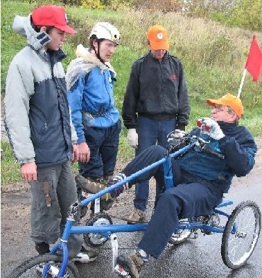

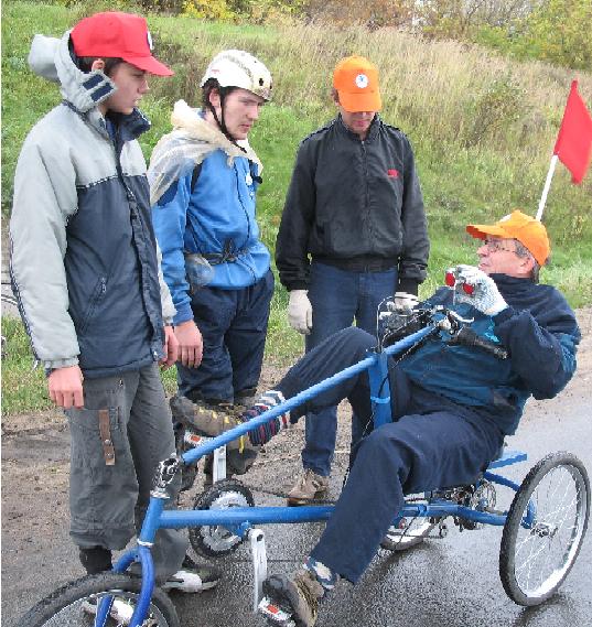

Сделать (собрать) типовой веломобиль (народная серия)!!!
За основу берем веломобиль сделанный Вениамином: это трайк (или лигерад) «Кэтуля» на 20 колесах .(можете поставить свой вариант колес). Предложение сводится к сборке как минимум 5 рам без навески для пяти желающих.
По себестоимости = 2 тысячи рублей. Вес = 6-8 кг.

Я не видел ещё окончательно отработанной конструкции.
Первое - что там с тормозами? Мёрттвой хваткой двумя руками?
Второе - что с колёсами? 20" - этои минимум, но уже эти колёса подпирают локти седока - явный просчёт в геометрии. А я хотел бы 24"

Все собираем в стапеле!
Тормоза дисковые .Разговор про раммы(железо,привод)
а не про то, что ты на него поставишь. хоть 30 колеса ставь!!!!!!!!!

Ильяка, ничего от тебя не пришло. Изменения же такие: сдвинуть задние колёса назад, чтобы локти в них не упирались, позади сиденья предусмотреть отсек для груза (багажник) и сделать НОРМАЛЬНЫЕ тормоза. Я, кстати, до сих пор не видел живьём товарной рабочей кэтули. Ибо то, что было на пробеге, не более чем ходовой макет. Сиденье надо своё делать, а не дендийские покупать.
