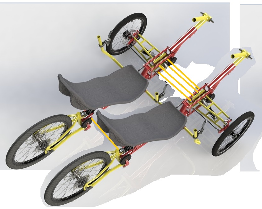

Вопрос к веломастерам, а кто-то может сделать аппарат подобно Ганшинскому - http://hpv.com.ua/2015/09/harmony/#more-13899? Очень нужно, сам я не потяну - не технарь от слова совсем, а Алексей сейчас заказы не принимает, и будет ли вообще принимать их на новую модель квадров непонятно. В идеале, если мастер будет из Украины, но если кто-то из российского приграничья возьмется, тоже было бы не плохо. Подробное целевое назначение и пожелания к аппарату, напишу отдельно.
Ну или хотя бы чертеж подробный сделал, чтобы чайник типа меня мог его сам собрать
все давно есть в интернете
https://grabcad.com/library/steintrikes ... bent-trike
делаете половинку+половинку

Что-то я не уверен от слова "совсем", что если я скопирую переднюю часть трайка, разверну и поставлю его как задню то у меня получится квадр Ганшина...

Бродяга, вы заблудились.
Владимир сказал, что скопировать ЛЕВУЮ половину и потом скопировать ПРАВУЮ половину.
ничего разворачивать ненадо!!!
посмотрите третье видео на сайте ХПВ еще раз. там же видно всё.

Алексей о каком именно 3 видео на ХПВ вы говорите? Voolodja, указал ссылку, я по ней перешел - там трайки. Если вы имеете ввиду видео которые выложил Ганшин в сеть, то повторюсь - я не технарь, визуально я могу увидеть, что где и как расположено, но по факту - я не смогу собрать, поскольку не знаю технических тонкостей. А разобраться сам я просто не успею, а квадр нужен к маю. Потому и решил к мастерам обратиться.
более того, я доже не понял при чет тут "совсем"
к технарям вы обращаетесь чтобы вам сделали или чтобы вам разжевали?
сделать - 5000 евро и в мае будет у вас квадр
разжевали - разжевать подробнее выложенной триД модели извините невозможно
Вот теперь с такой картинкой я понял, что вы имели ввиду по поводу дубляжа.
За 5000 евро 1 квадр? Уважаемый Владимир вы кажется 0 лишний дописали, или 5 с 1 перепутали :)
К технарям я обращаюсь, чтобы в идеале сделали . Но если и просто разжуют тоже будет хорошо. Ваш вариант разжевывания стал понятен только теперь, когда вы вложили фото спарки.
напишите спецификацию стандартных вело деталей на квадр, выложите здесь с ценами, поржом вместе над лишними 0 :D

Бродяга писал(а):
с прицепом с детьми
аа дети не крутят сами, тогда по 100 можно :)
Потому и хотели 2-3хместные квадры, чтобы старшая (12лет) со средним (7 лет) сидели рядом и крутили + электродвигатель. Получается 1 взрослый, 1 ребенок (3й совсем мелкий, так что пассажир без вариантов) + электро...
Если бы я знал спецификацию, я бы здесь не писал. Поэтому либо конструктив, либо кончайте тут флудить. Если 5000 - ваша цена за 1 квадр, она меня не устраивает. Всего доброго.
Добавлено через 17 минут 1 секунду:
virage писал(а):
Бродяга, классная идея добраться до Байкала! Если есть уверенность в своих силах - отлично, ни критиковать, ни осуждать, ни поддерживать не стану - это решать вам. А вот по порекомендовать тщательнее проработать материально-техническую составляющую стоит:
1. определите себе бюджет, который по силам (а так любой каприз за соответствующую плату реален)
2. начните с себя, т.е. подберите разную удобную экипировку и защиту на все случаи жизни (ветра, дожди и про снег на забудьте - в 17-м в Москве в июне был :) )
3. оттолкнитесь от стоимости желаемых стандартных вело комплектующих. обязательно учтите прочность под желаемую нагрузку, надежность, хорошую работоспособность, ремонтопригодность в дали от цивилизации, т.е. не стоит рассматривать обвес как на "ашанбайках"/wallmarbike и прочие муляжи "ценой в бутылку водки за кг" - не выдержит все это "добро" такой путь и маршрут
4. оттолкнитесь для начала от цены в 1000 евро за 1 готовый фреймсет, тогда будет вероятность найти хорошего рукастого мастера. Дешевле вполне может быть, если будете заказывать сами не у профильных веломастеров (частник сварщик-любитель, сварщик-разрядник на заводе, фирма, которая делает заказы по проектам), разумеется тогда вам надо будет предоставить проект для работы.
5. спланируйте маршрут тщательно, обязательно учитывайте автодороги (без них никак не обойдетесь: либо грунтовок может не быть вовсе, либо могут сильно зарасти к середине лета), учитывайте места отдыха/ночевок/пополнения провизии.
6. хорошо бы пообщаться с велотуристами многодневщиками.
Вот по п.3, например, желаемые мной комплектующие (которые априори работоспособны, надежны для поездки "на край света") уже при беглом расчете подобрались к сумме 80 тыс.руб (~1150 евро) на один квадр + простой комплект электродвигателя с питанием (~300-700евро). Итого ~1500-1900 евро на комплектацию без фреймсета.
Можно дешевле? Конечно! Выискать в иностранных интернет магазинах скидки (-250~400евро + доставка). А еще дешевле? Не вопрос - изменить комплектацию на более простую, тяжелую, менее надежную, но уже на свой риск (-200~300евро). А если еще скроить чуток? Ну есть еще б/у компоненты - тут и так понятно... Главное не увлечься кроиловом как в мультике, когда из шкурки вместо одной шапки заказчик получил семь.
У вас очень глобальные намерения + путешествие семьей с детьми, тут следует трезво и детально оценивать все. Попробуйте заинтересовать спонсоров или обратиться за помощью к серьезному клубу велотуристов/путешественников.
Благодарю за такой развернутый комментарий.
1. бюджет примерно определен и даже был здесь озвучен. Ценник в 1500 евро за 1 шт "под ключ" считаю вполне адекватным, возможно расширить его, но это уже разговор отдельный. Квадр Ганшина с его ценой 1000 долларов за базовую комплектацию не рассматриваю только по одной причине - он не берет заказы на квадр+меня не устраивают некоторые технические показатели, а он их не захочет менять.
2. С этим проблем нет совсем :)
3. Мне сложно отталкиваться от того в чем я не разбираюсь. Я могу собрать двухколесник, но что нужно для квадра я понятия не имею, начиная с банального - труба какой марки нужна для рамы. Потому и ищу спецов. Хотя если кто-то может спроектировать и расписать из серии "берем трубу А такую-то, отрезаем столько-то, сверлим дырку здесь и соединяем с трубой В вот в этом месте" я тоже готов за это заплатить и собрать его сам
4. Если под фрейм сэтом имеется виду только рама, а не базовая комплектация (подшипники, амморты, колеса, цепь, резина, переключатели), то ИМХО дороговато. Если я неправильно понимаю понятие "фрейма" - поясните, пожалуйста.
5-6. Дорогу изучаем сейчас усиленно пока зима по всем картам от Гугл Земля, до топографических Генштаба от 2007 года, естественно читаем велотуристов :)
Касательно вашего примера по деталям. Понимаете я именно такого разговора и жду, когда мастер нарисует, потом скажет смотри - вот если будем делать так - это будет стоить столько, если вот так, то столько, а если так, то это копейки но полная лажа.
Но на данный момент НИКТО разговор в подобном ключе даже не начал.
