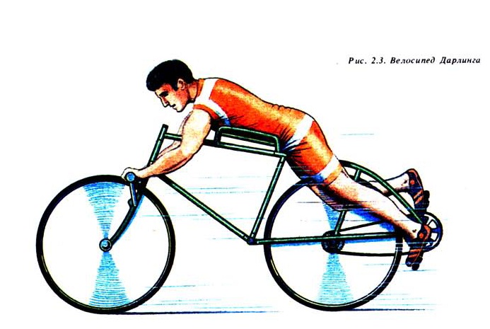

Хочу сказать, что не знаю ни одного человека из России, катающегося лежа на животе! Ты будешь первая! Еще хочу сказать, что, при посадке популежа на спине, пилот отталкивается спиной от спинки сиденья и толкает ногами педали. Руки при этом, в общем-то, свободны. Благодаря этому легко можно осуществить дополнительный ручной привод. В положении же лежа на животе "распорка" пойдет от руля к педалям. Т.е. руки должны постоянно с силой упираться в руль. Поэтому, я утверждаю, что в этом варианте одновременно крутить педали ногами и вращать "педали" руками не получится! :-)
В работе Довиденаса В.И. "Веломобили" есть изображение подобного принципа:
(хотелось бы внести некоторые дополнения в положение туловища и угол наклона, о которых напишу ниже подробнее в следующих своих сообщениях)
Более того, я утверждаю, что в таком положении, реально ездить не получится. Скорее всего по физиологическим (анатомическим) причинам.
Уважаемый grey_kardinal, не могли бы Вы немного более подробно пояснить, в чем именно видите проблему?
Попробуй, узнаешь. :) Это самая не эргономичная посадка велосипедиста.
