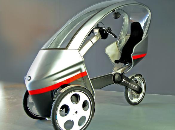

Незабудьте про Drymer: Голландский трехколесный электровелосипед.
Но купить или договориться о покупке его даже на заводе производителя в прошлом году не получилось, речь даже не шла о его стоимости, просто его не производили на тот момент.
 Заголовок сообщения: Re: городской веломобиль-тренажер
Номер сообщения:#32  Непрочитанное сообщениеДобавлено: Ср янв 25 2012 17:14
Но ведь это чистая электрика?
Номер сообщения:#34  Непрочитанное сообщениеДобавлено: Ср янв 25 2012 18:33
Ну да, электрика, но педали то имеются, правда не завидую тому кто такую дуру на педалях с севшими аккумуляторами, против ветру да еще в гору будет затаскивать.
