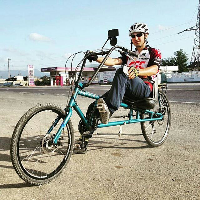

Номер сообщения:#38  Непрочитанное сообщениеДобавлено: Сб апр 11 2026 10:26
Зарегистрирован: Вс авг 10 2025 20:06
Сообщения: 206
Поблагодарили: 7 раз.
Моя велотехника: тру фан крузбайка
Имя: Влад
Ну таки шо? Хде эскиз с размерами?
подожди не торопись, я пока ещё не знаю сколько денег надо на оформление жилья. Я ещё нашел длиннобазник Нестюрина с 28/26 колёсами, спросил у владельца, пишет нормально едет и поворачивает, только Нестюрин уже их не делает похоже.
 Заголовок сообщения: Re: Кто сделает длиннобазный лигерад на двух 28 колёсах?
Номер сообщения:#39  Непрочитанное сообщениеДобавлено: Сб апр 11 2026 15:02
Сообщения: 14154
Нестюринский аппарат очень хороший, только он не отвечает твоим критериям. Во-первых, он низкий, он ниже даже, чем повозка на твоём исходном фото. Патриот сделан, безусловно, очень правильно, но тебе же нужна этажерка чтобы "быть заметнее" (ну или изменить критерии)
Во-вторых, он изначально задуман под колёса 28/21. Хотя, конечно, можно и такую огромную вилку вкорячить. Кстати, вилка здесь своей, кастомной геометрии. Как и руль
И третье, лично моё впечатление от Патриота - он очень жёсткий, только для ровных дорог без выбоин. Хотя, возможно, несколько иное сиденье и широкая 26-275-28-29 покрышка ситуацию и исправят.
Нестюрин сделал один такой аппарат себе лет 12-15 назад, и потом повторил ещё рада два по просьбам трудящихся, и на этом всё - так, как у него и бывает обычно. Он не выпускает продукцию партиями под заказ, как, например, Денис Силантьев.
Но повторить Патриот мне лично было бы интересно. Я продолжаю считать его одним из наиболее эффективных аппаратов данного типа.
я ветку комментариев снова посмотрел, он ошибся с передним колесом, 28/24 оказывается) а было 28/26, ну да ладно.
Сколько такой лигерад будет стоить с вилкой и рулём без покраски?
