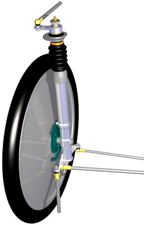

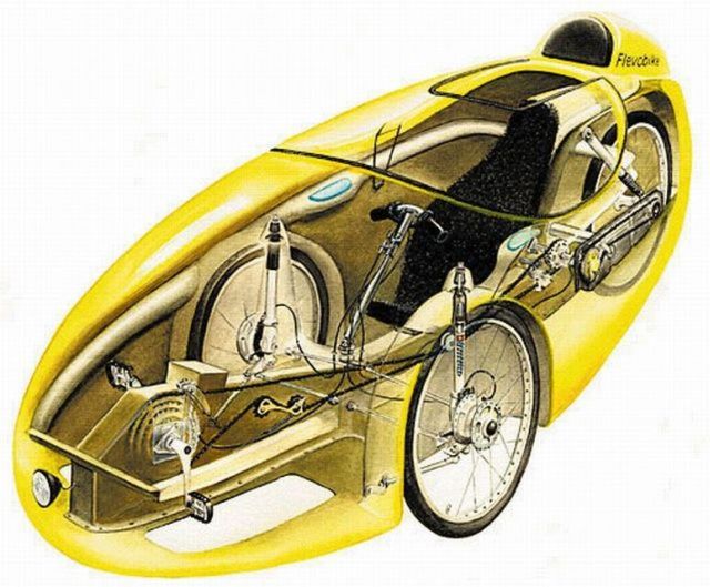

Вот.Макферсон. Была еще и схема всего Квеста, поищу.
Добавлено через 5 минут 32 секунды:
Ага..... Нашел.

То есть это, как бы, одна нога амортизационной вилки? И не понятно как она крепится, сверху и снизу? (Тогда внутри должна проходить неподвижная ось). А нет, случайно, картинки это ноги в разрезе?
 Заголовок сообщения: Re: О веломобилях в Европе
Номер сообщения:#4  Непрочитанное сообщениеДобавлено: Ср авг 25 2010 01:31
Макферсон - это телескопическая стойка (например, нога вилки), снизу соединенная через шаровую опору с поперечным рычагом. Сверху телескоп крепится с возможностью небольшого наклона при работе подвески (через резиновую подушку, например). И нижняя часть, на которой закреплена ступица, должна иметь возможность поворачиваться (если шток относительно цилиндра не поворачивается, то верх телескопа следует крепить на упорный подшипник).
Номер сообщения:#5  Непрочитанное сообщениеДобавлено: Ср авг 25 2010 01:32
Судя по всему, крепится за верх шаровым шарниром (сверху - рулевая тяга). Снизу у качалки три тяги - они задают траекторию движения нижней точки аморт. стойки (и колеса) относительно корпуса.
Было здесь же на форуме, подробности есть у гугля, я не искал, спать хочется. :-)

Спасибо за информацию! Теперь я всё понял. Ещё выяснил, что такая система используется на веломобилях уже 20 лет. И ещё, Квест весит 38 кг, а Манго в реальных дорожный условиях Голландии можно разогнать до 70-ти км\ч.

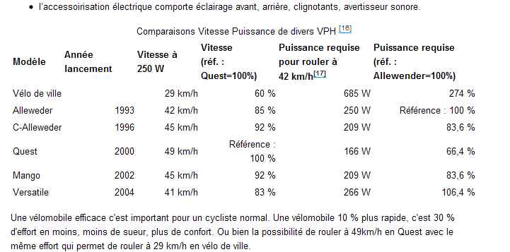

http://www.velodreamer.com/p21.html - обновлённый и исправленный список марок веломобилей.
Добавлено через 1 день 20 часов 49 минут 18 секунд:
Ещё одна сравнительная таблица!
