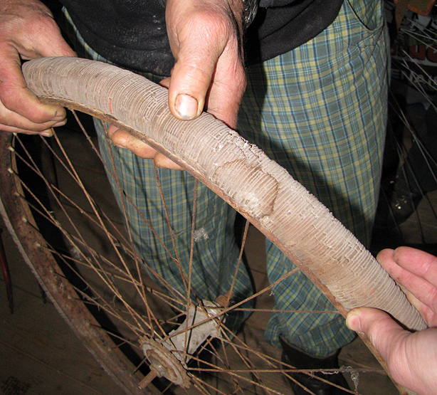

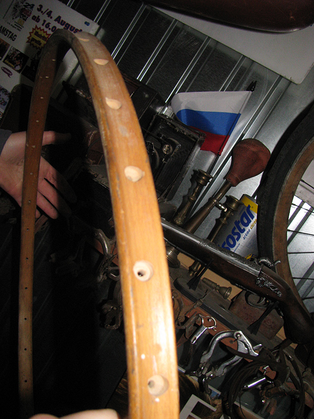

Однотрубки вообще разрабатывались для деревянных колёс, куда камеру не поставишь!
Будь моя воля - тёр бы нах, дабы бредом не засорять форум
Ну и три именно туда. тема выеденного яица не стоит.
Всё примерно едино, а вся разница - это понты, толщина кошелька и производителю кушать хочется.
Кто хочет ездить, ездит, см. нижнее фото.
Комментарий к файлу: Деревянный обод под однотрубку, производство Италия, примерно середина 50-х годов 20 века. Из музея Дашевского.
Комментарий к файлу: Колесо периода оккупации Европы во время 2-ой мировой войны. Покрышка набрана из колечек резины. Из музея Дашевского.

Насчет деревянных ободов - на гоночном Вело-Велокаре тоже была установлена комбинация деревянные обод+однотрубка.
