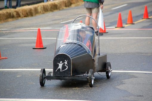

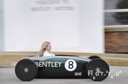

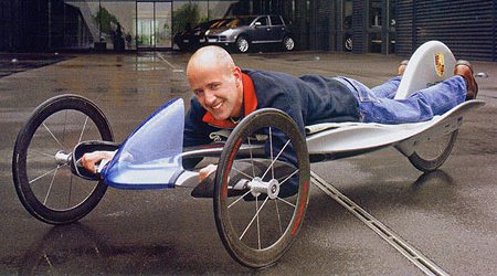

Просматривая паутину по карам, обратил внимание, наряду с пацанами в таких соревнованиях участвуют и знаменитые фирмы. Вот и возникает вопрос, в чем им там соревноваться...? Подходя к веломобилям задался вопросом, какое давление в шинах, какие подшипники лучше всего использовать, А КАКАЯ СМАЗКА нужна??? Ведь сотки процента КПД трансмиссии выливаются нам в литры пота... Картинки мимоходом...
Номер сообщения:#6  Непрочитанное сообщениеДобавлено: Вт дек 30 2008 00:28
Просто с горы? НИКАКОЙ смазки или самой жидкой.

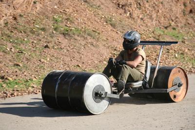

Что есть "плоскач"?-переведи, Шурикен. По смазке согласен. Будут промподшипники. Теперь вопрос по рулевому-если ОБЕ оси, соединенные тягой(рулить мона ногами) Х-Образно-пойдет такой вариант? Такой конструкцией избегаем изготовления трапеции. Смотрю на фотках трассы бывают почти по прямой. Кстати, по-нидерландски ZEEPKAR называются.

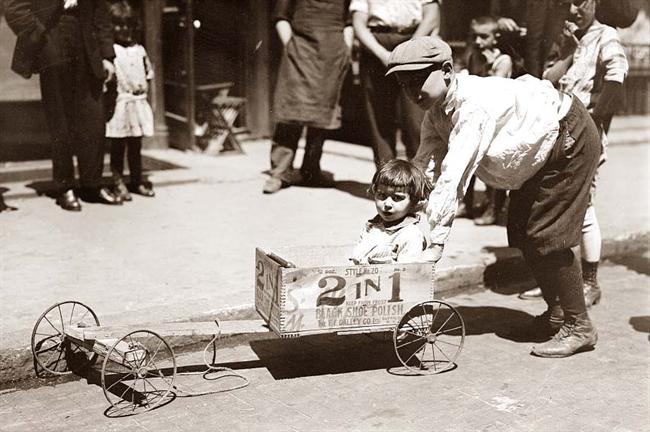

А мы в детстве постоянно гонялись на таких ролико-подшипниковых "тачках"))) :D Брали 4 больших(какие достанем)подшипника одевали из на "задний мост"--деревянный брусок,стопорили гвозьдём,перпендикулярно прибивали -брусок-раму,ну и чуть поменьше "передняя балка"с шарниром на болту.Рулили ногами,от чего все ходили с стёртыми об асфальт каблуками,хотя набивали на "руль" кусочки брусков,что б повыше ставить ботинки,сидение--фанерка с посылочного ящика..вообщем было "круто" :lol: С горки-сам,ну а по прямой--толкал в спину товарисчь))).
Номер сообщения:#10  Непрочитанное сообщениеДобавлено: Вс янв 04 2009 21:47
Палыч, это классика жанра, жаль я не застал уже :(

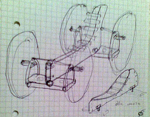

Вот такая "тачка" покатит? Корпус из дер. бруска, а лучше из двух листов фанеры, разведенных под сидение. Мосты, хорошо бы на шаровой опоре или сайлетблоке, крепятся к кузову и соединены тягой. При повороте повор. в разные стороны. Управление ногами. Используем ноги и для наклона в повороте. Хочу максимально уменьшить колею. Сорри за квалитет.
Комментарий к файлу: еще из "гонок"
Комментарий к файлу: Тачка наклоняемая
Номер сообщения:#12  Непрочитанное сообщениеДобавлено: Пн янв 12 2009 23:35
Не уменьшай колею - это не веломобиль. Не усложняй наклоняемыми схемами.

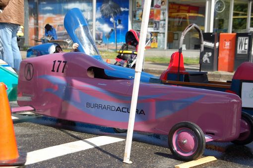

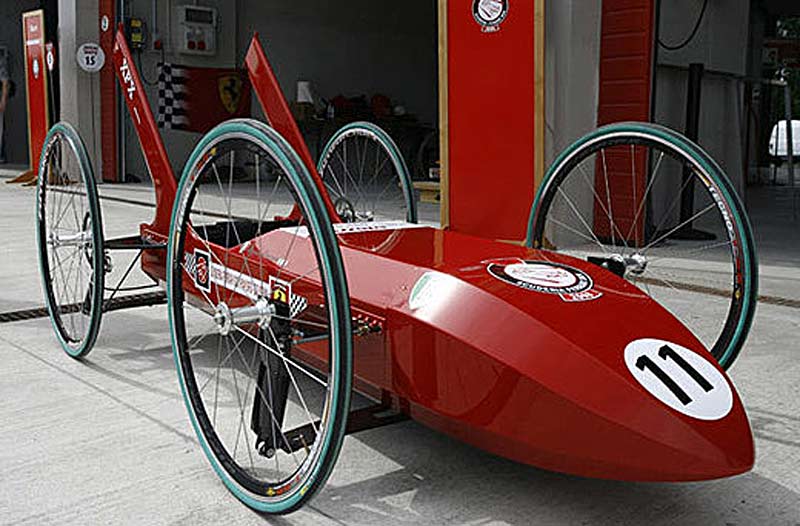

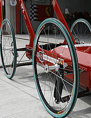

А на последнем красном применена НАКЛОНЯЕМАЯ подвеска!
Ты ошибаешься. К тому же она на треке совершенно не нужна./
Возможно, Денис, ты и прав. Но, обратите внимание на диагональную тягу между задними рычагами. Если ее вывести на "ось крепления сидения"-скажем так, то в повороте, подтягивая правый нижний рычаг к корпусу, получим наклон вправо. Бывают трассы (см. Zeepkar, Soapbox на гонках RedBull на ютуб) очень "крутые", где не выдерживают колеса или теряется управляемость.
Комментарий к файлу: Феррари
Комментарий к файлу: ...тяга зачем? Аморт??
 Заголовок сообщения: Re: Миникары
Номер сообщения:#17  Непрочитанное сообщениеДобавлено: Вс ноя 29 2009 04:35
Диагональная тяга здесь может оказаться тягой между колесом и амортизатором. По крайней мере на Формуле 1 она именно для того (чтобы аморт в корпус спрятать).
