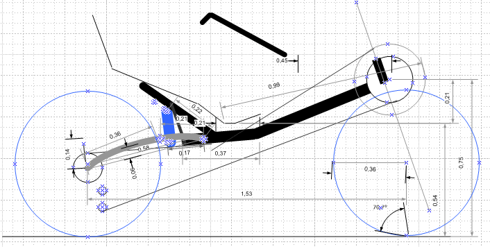

Ну, собственно есть ли желание у общественности обсудить каким должен быть дорожно - туристический лигерад приближенный к идеалу? Я сделаю тему если оно надо кому-то, или там голосование провести а Хоф. Одно маленькое условие не привращать эту тему в убогий балаган как обычно. Тема серьезная и мой личный проект который будет воплощатся в ЧУГУНИИ :wink:
ЭТОТ ВАРИАНТ-МОЙ ВЫБОР.

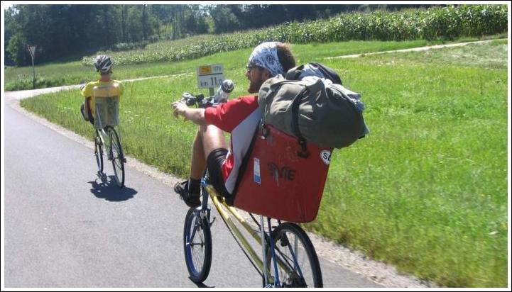

Номер сообщения:#3  Непрочитанное сообщениеДобавлено: Вт июн 17 2008 12:31

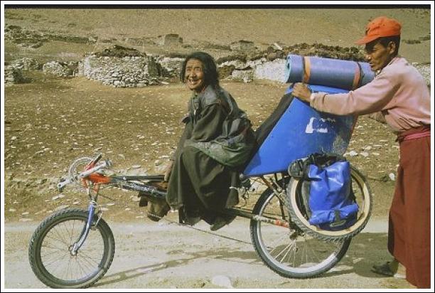

Мой выбор именно ТУРИНГА ближе к такому:
Номер сообщения:#4  Непрочитанное сообщениеДобавлено: Вт июн 17 2008 14:55
На ДЭНЭДИ педали высоко задраны и у меня затекали ноги приходилось каждые 1.5-2 часа вставать и устраивать пробежку . А на "Треке" ТАКОЙ ПРОБЛЕМЫ НЕБЫЛО (с чужих слов).
На дальняк, без выпендрежа лучьше ТУРИНГ !!!!!!!!!
нО НАНАШИХ дорогах нужны подвески ЭТО ФАКТ ПРОВЕРЕННЫЙ СВОЕЙ ЗАДНИЦЕЙ!!!!!!!!!!!!!!!!!!!!

Ну вот первый вопрос для обсуждения.
Как сделать каретку. Два способа.
1. Сделать каретку выдвижную. Т.е. кареточный узел приваривается на кусок трубы диаметром меньше основной трубы и вставляется в основную трубу (на которой выполнен"хомут") как на фото выше(первое фото). Или диаметром больше, тогда наоборот. Можно кареточный узел приварить на трубу= "Хомут", правда может возникнуть проворачивающийся эффект(что проверено на собственном опыте.
Преимущество данного способа= сидение упрощается, не надо делать сдвижным.
Недостаток (для меня). Трубу для рамы нашел, а вот где найти для кареточного узла? :( Точить из балванки :shock:
2. Каретка приварена намертво.
Недостатки. Сидение надо делоть сдвижным (регулировка под рост), усложняется конструкция. Каретку надо приваривать однозначно в хорошем стапеле, дабы исключить перекос цепи :idea:
Вот первый камень преткновения перед чертежами.

Какой заявленный ход подвески спереди и сзади? Почему именно высокий короткобазник? Нет желания чуть опустить всё? 600 по-моему много. Руль кстати тоже пока чёта за кадром...
Геометрия задней подвески видится весьма грамотной, это уже похоже на качественную велосипедную однорычажку.

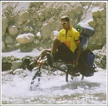

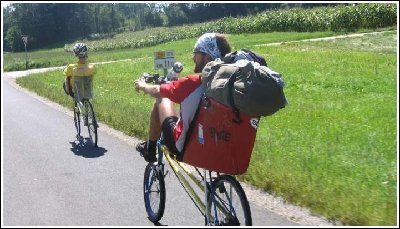

Вот неплохое решение по креплению сумок... + "плавник"
И немного оффроАДА.
Комментарий к файлу: А, ГДЕ ФОТО Shuriken-a?
То, где пиплы по колено в д-ме...
Комментарий к файлу: Эх,сюда бы подвеску...

:D СМОТРИМ ТОЛЬКО НА ПЛАВНИК и СУУМКИ...

Вариант №1 - для любителей БОЛЬШИХ колес.
Без передней подвески (да она на таком колесе и при малой нагрузке, вроде как, и не нужна - надо у Шурикена спросить, он длиннобазник строил). Есть задняя подвеска. Конструкция достаточно скоростная, но достаточно высокая. Эдакий компромис между SWB и LWB. Обтекаемая посадка, но для туризма годится только с очень качественной ложкообразной проработкой сиденья в районе пятой точки - здесь есть нюансы, которые нужно учитывать с такой высокой кареткой.
Из минусов - большая, просто гиганская загрузка заднего колеса, особенно в груженом варианте, что может негативно сказаться на управляемости переднего и проходимости заднего колес. Некомпактность - общая длина порядка 2,25м. Можно попробовать сделать складным, но как это реализовать на практике, пока не представляю. Большой вес. Каретка достаточно высоко - не предельно, но ощутимо. Высокий центр тяжести. Радиус всилу большой базы и ограниченности угла поворота - гигантская.
Из плюсов - дальнобойная вальяжность, готовность к большим скоростям, если таковые случатся.
Последний раз редактировалось hof Ср авг 27 2008 22:59, всего редактировалось 2 раз(а).
Подвеска и правда нна морде не особо нужна (крепкие обода рулят), насчёт "перегрузки" заднего тоже можно не беспокоиться, проблемы с управляемостью будут разве что на льду. А вот вопрос совместной работы шатунов и колеса в такой компоновке очень любопытен! У меня была такая задумка, но высокая каретка (210 мм - это очень много!) и непонятки с тем, будет цеплять или нет, вынудили пока отказаться и сделать то, что я сделал.
Угол сиденья также интересен, и конструкция руля (если не аватар)
А база в полтора метра - это ещё не особо критично :)
