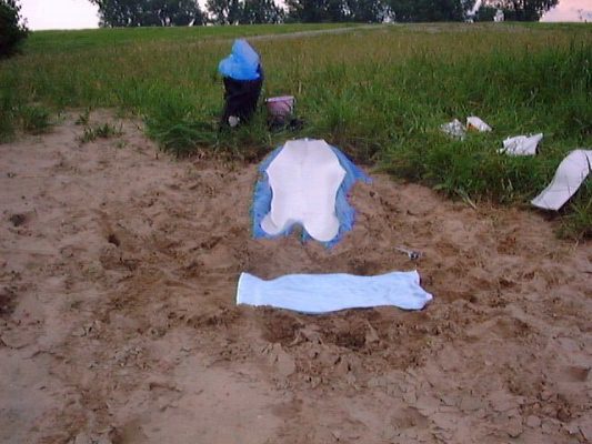

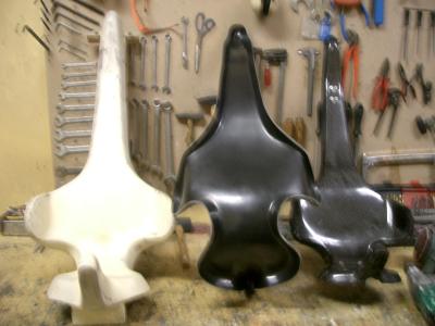

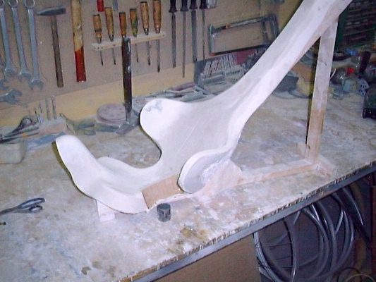

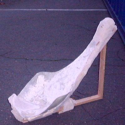

Ну такс за анотомическое карбоновое сидение как бы сам вариант статьи выложу поже он зараза на голанском чета влом переводить так что картиночки :) да и без текста понятно будет. Вобщем като так :) может згодится кому как простая идея можно и из стеклоткани заваять...
Ну пока вроде все вроде ответил за все...
чуть чуть почистил тему ежили че извините
Комментарий к файлу: Типа то что получилось

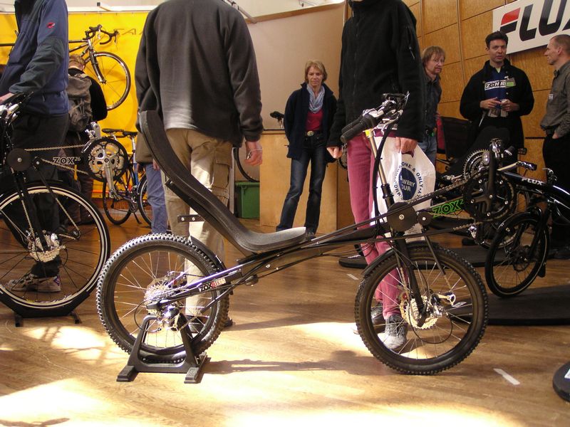

Он, вроде, с полным приводом ничего не делал. А вот у Дашевского действительно есть такой аппарат - "Стрекозел", причем с кареткой, совмещенной с передней втулкой, и 28" колесами.
И я бы не сказал, что решение там плохое, возможно, даже Зоксу есть чему поучиться.
У Зокса, кстати, решение интересно тем, что если рассинхронизировать переклюки (наверняка они синхронизированы, для того чтобы передачи переключались одновременно на переднем и заднем колесе), то можно по желанию получать либо передне- либо заднеприводной велик.

Я не представляю, как модет ехать велосипед с базой, едва превышающей диаметр колеса. Да он кувыркнётся на первой же кочке! Фотку эту я видел, не знаю, как на этом ездить.

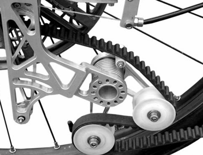

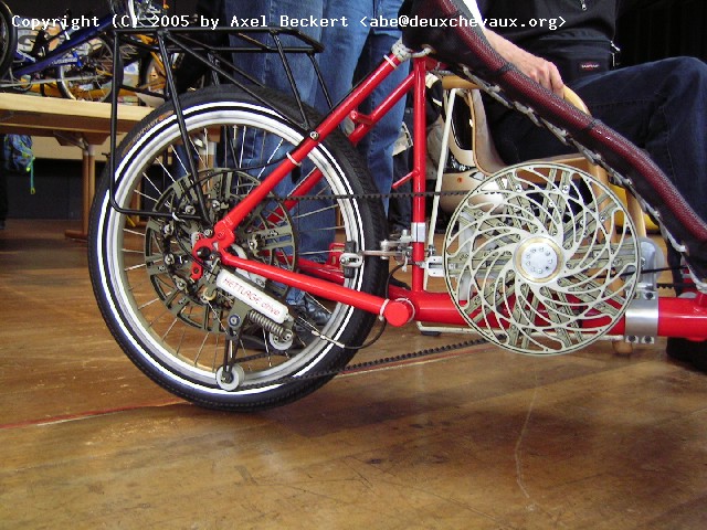

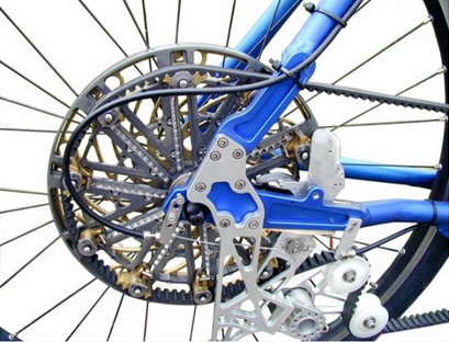

кто-то спрашивал за ременную передачу на велах типа вот:
типа звезда одна но с регулированием размера (12 типо размеров звезд на ней)кстати если такую под цепь интересная фиговина получится имея одну звезду можно варьировать аналог любой звезды простым переключением вобщем замут интересный на мой взгляд...

О нашел тут Модулятору вариант для убийства тупого барана :) уже кстати используется :)
...«Электростатическая смазка ЭС» для аэродинамических ЛА, использование разделительного слоя «ЭС» для достижения гиперскоростей...
Модулятор в срочном парядке строй себе такой же и тебе покорятся твои заветные 35 км/ч... Это конечно не велоласты но хотябы с точки зрения аэродинамики весчь просчитаная :)
О картинка то не приатачилась :( в педыдущем посте извиняюсь исправил за одно и еще картиночку добавил....
Добавлено спустя 25 минут 53 секунды:
Млять тока подумал про цепь :( и туже нашел вариант с цепью типа отзывы об этой хрени положительные единственное цена у этой фигни крайне неприличная :( и самое интересное это можно менять как диаметер передней так и диаметер задней звезды... Пока ненашел скока повесу эта хрень но вот удобство впринципе наверное есть...
З.Ы. Ну да вы и безменя наверное это уже видели сто раз...
Интересно, что-нибудь с плавным, бесступенчатым регулированием
придумали? :?

Демон писал(а):
Можно и сплавным если подумать тока нахрен такой гимор? Где-то видел такую хрень надо посмотреть будет...
Если эта система не будет сильно уступать в КПД обычным кассетам,
то очень даже будет полезно :lol: Вы только представьте себе,
каждый раз разгоняться, и одновременно плавно выводить высокоточный шифтер, при этом ни на мгновенье не ослабляя усилие
на педалях и не сбивая частоту!!! 8) Сказка, не правда ли? Подстраиваться под сотые доли градуса наклона или небольшие изменения силы ветра 8) ...

AKlion писал(а):
...если бы удалось сделать достаточно надёжную весчь с умеренной ценой то я уверен она давно бы была растиражированна...
Ну это как с переходом на альтернативное топливо :) пока нефть некончится о повальном переходе на эльтернативные источники речи быть неможет...
Такие системы имеют на мой взгляд несколько минусов:
1. Зашиты от грязи нет.
2. Выглядит достаточно футуристично а люди просто боятся дополнительного гимора.
3. Живем мы в стране где велосипед не считается транспортом передвижения. Да и доходит до нас как до утки на третьи сутки...
4. Если сломается то мля писец, хотя думаю что это врядли...
А вот плюсы у данной конструкции несомнено есть:
1. Эта система имеет огромную гибкость по настройкам.
(согласитесь что иметь максимум регулировок в том числе и по размерам задних и передних звезд это хорошо)
2. Плюс еще и то что звезда что сзади что с переди одна.
3. Если установить автоматическое переключение то возможно получить супер плавное переключение.
4. Выглядит здорово :)

К сложности механизма еще добавляется ненадежность(тянется) ремня. Ну нет таких надежных механизмов для передачи БОЛЬШОГО крутящего МОМЕНТА с ременным ЗУБЧАТЫМ приводом. Все вариаторы на скутерах КЛИНОРЕМЕННЫЕ!
