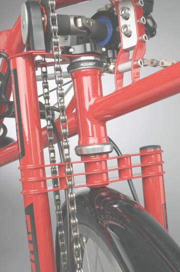

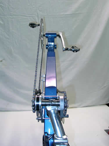

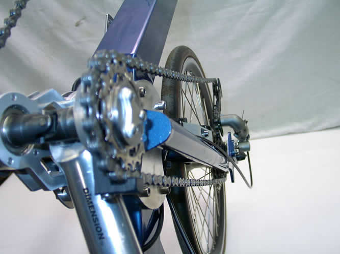

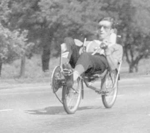

Я бы обратил внимания на такую схему...
Она более уместна и неимеет проблеммы с поворотом.
покрайней мере если бы я делал лоурейсер или пререднеприводный веломобиль я бы отталкивался именно от этой схемы...
Номер сообщения:#63  Непрочитанное сообщениеДобавлено: Вс мар 01 2009 00:23
Я понял что там карданный шарнир, мнепро такую схему кузьмич говорил. А есть фотографии в повороте?
Номер сообщения:#64  Непрочитанное сообщениеДобавлено: Вс мар 01 2009 00:41
Не знаю прочто говорил кузмичь а это старый баян щас уже есть с амортизационой вилкой и с более продуманный... Ладно если на толкнул на идею это хорошо :). Будут вопросы спрашивайте. Толпой все гда думатеся легче если люди диствительно есть хотящие помочь а не просто лясы поточить :).
http://www.stitesdesign.com/ вобщем если заинтересовало тебе туда там все есть :) а с новым вариантом где есть амортизация и чертежи облом страница недоступна почемуто хорошо я сайт целиком слил к себе на диск жалко было бы потерять идея всетаки неплохая...

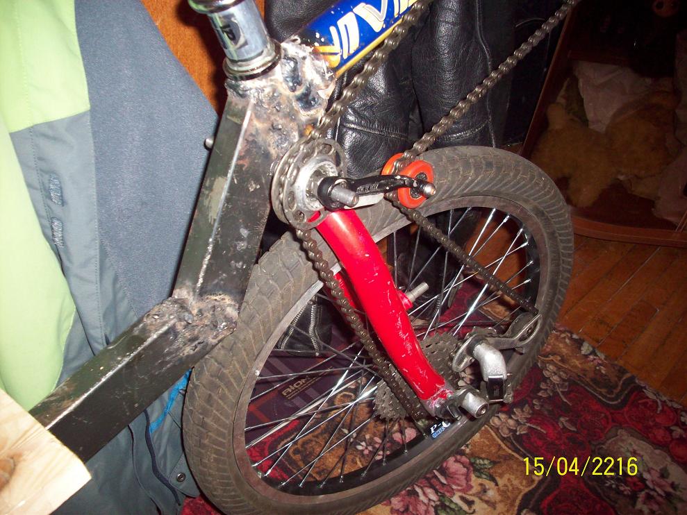

Номер сообщения:#65  Непрочитанное сообщениеДобавлено: Вс мар 01 2009 23:00
если две опоры закреплены наглухо то шарнир должен иметь шлицевое смещение?
Номер сообщения:#66  Непрочитанное сообщениеДобавлено: Вс мар 01 2009 23:32
нет. ось шарнира проходит через ось поворота вилки. длина вала не меняется.
Номер сообщения:#67  Непрочитанное сообщениеДобавлено: Вс мар 01 2009 23:35
Угу кузмичь прав все так и есть...

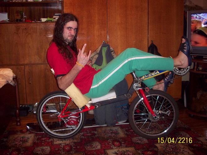

Номер сообщения:#70  Непрочитанное сообщениеДобавлено: Пн мар 02 2009 00:18
А покажи в повороте ? Какой угол?
И чего это хипи такой злой . ?
Последний раз редактировалось Ильяка Пн мар 02 2009 01:52, всего редактировалось 1 раз.

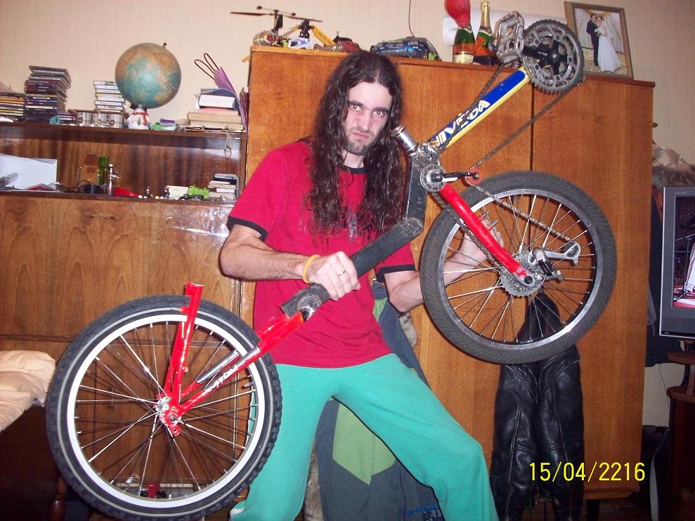

Номер сообщения:#71  Непрочитанное сообщениеДобавлено: Пн мар 02 2009 00:22
Кузьмич, твое? Круть! Только вот у западников угол наклона рулевой более вертикальный. Как твоё рулиться будет?
Номер сообщения:#72  Непрочитанное сообщениеДобавлено: Пн мар 02 2009 01:26
Нармально будет рулится.
Только вот чего вас всех прет от великов без амортизации может вам выложить варианты амортизации, хотя нет небуду пока чуть попоже выложу на сайте чуть чуть осталось его допинать время все никак нету :( докончить...
Кузмичь косуху еще бы одел че так без дела висит :) колоритней смотрелось бы :). Да и перенесбы ты повыше все это дело, над рамой чесное слово...
Шурикен я же тебе ссылку дал там есть все во всех видах.

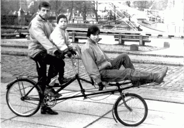

В тему про тандем. Привет из СССР от Ватина Никиты.

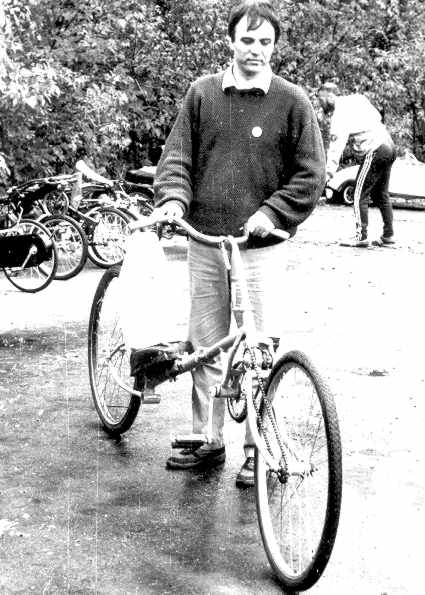

Еще так называемый привод Мазурчука на одноколейном. Я так и не смог проехать на этом дивайсе. А Никита ездил Ого го!.
Еще одно творение с приводом на переднее колесо через самодельный карадан (из подшипника). Я на нем ездил. Офигеть!!!. Оооочень понравилось. После этого аппарата я стал задумываться про одноколейный. Это было еще в СССР.

Еще одно творение с приводом на переднее колесо через самодельный карадан...
а вот отсюда можно более подробно и желательно хотябы схему от руки...

Шурикен, рулится нормально. угол руливухи как у заднеприводных бентов. я, если честно, не понимаю, почему на переднеприводнике он вертикальней должен быть. я еще аватар на него хочу вкорячить. Знаю, что "так никто не делает", но хочу нижний руль и все. фотки на ходу, в повороте, на оффроуде и т. д. будут попозже. Возможно, в этой конструкции я даже отойду от канонов ортодоксального рэт-кастомайзинга и поставлю тормоз, хотя бы на одно колесо.
Номер сообщения:#76  Непрочитанное сообщениеДобавлено: Ср мар 04 2009 23:40
На имеющихся у меня чертежах ("оттуда"), угол 80 градусов нулевое плечо вилки.

Трековую обувь изготавливают из материала Zytel®, а для выпуска кроссовок применяют Delrin® и Zytel® в том числе для выпуска ремней, застежек и глазков. Для лучшего поглощения удара и восстановления энергии вставки делают из материала Hytrel®.
Футбольные бутсы так же производят из полимера марки Delrin®, где Zytel® используют для шипов, а Hytrel® и Zytel® для основания.
