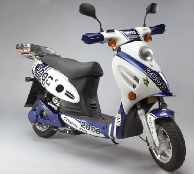

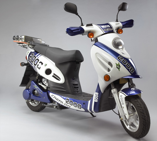

Электричество произведено в топливном элементе, установленном на задке скутера. Он заряжает батарею, которая приводит скутер в действие. С полноразмерным водородным резервуаром скутер имеет диапазон 125 миль (это порядка 200км) и может достигнуть главной скорости 30 миль в час (практически 50 км/ч).
И это для 100 килограмового скутера да еще и вес пилота неменьше 70 кг. лигераде весом в 15 кг. и весом пилота дальность увеличится :)
Voltage - 14V / 28V
Current at 12V - 3А
Internal Capacity - 160Wh / 14Ah@12V (мощьность может быть увеличина данные действительны для балона на картинке)
Можно уже тихо задумыватся на эту тему темболее щас стали продовать мембраны из каторых можно набрать любой топливный элемент... Да и цена теперь более чем демократична. Кстати можно прикручивать к мотор колесу через акомулятор.
Единственный вопрос с зарядкой балона. Общий вес установки 3 кг. Если использовать вот такую примочку (Рис.2) для лигерада то это просто золото для туристов.

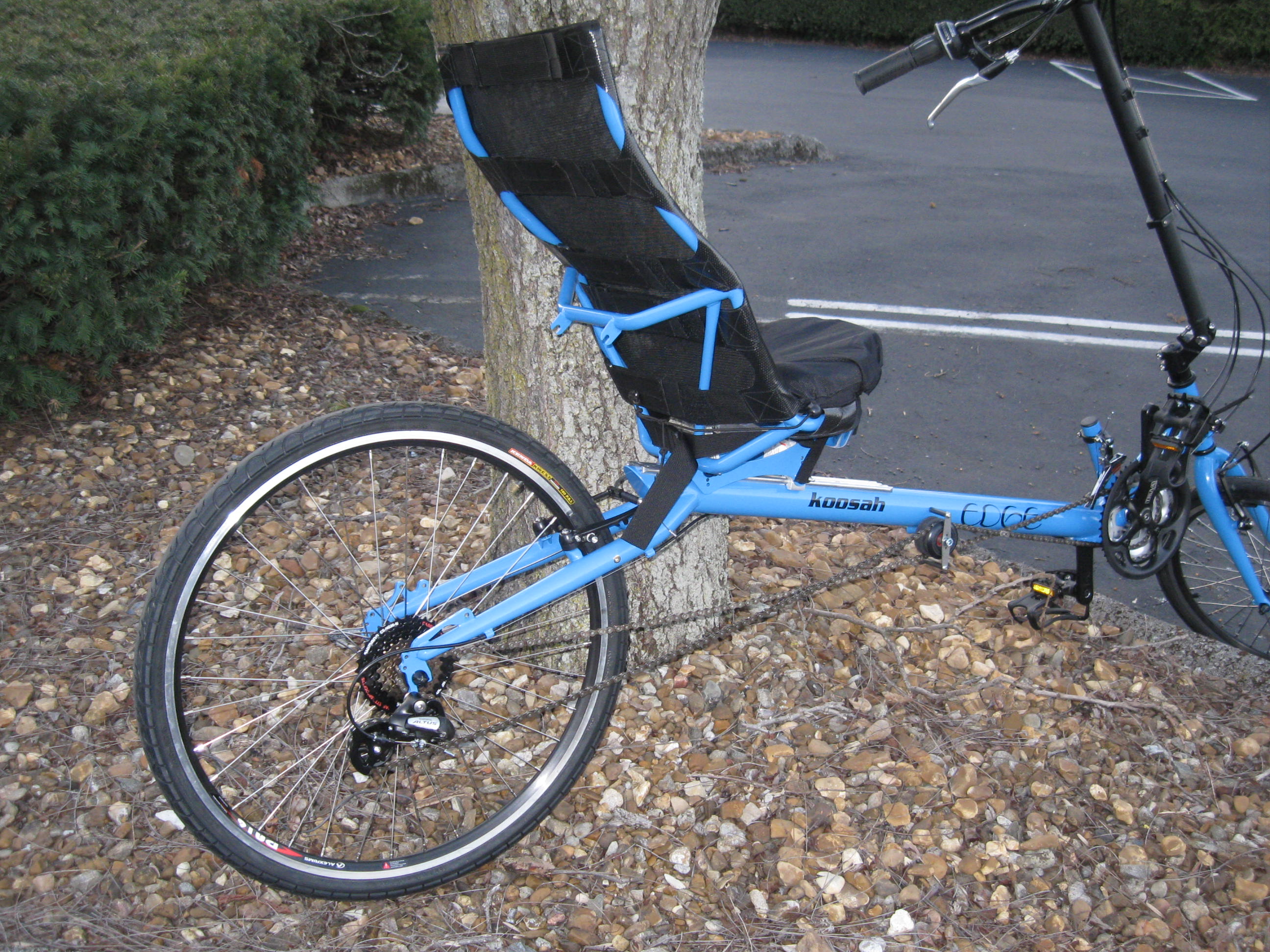

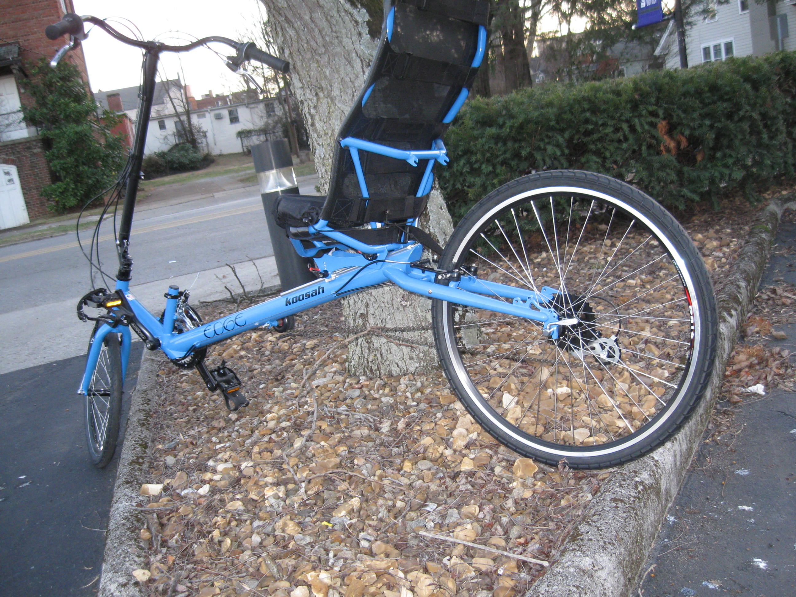

В пику так сказать Бурлей возродили
Кстати, заметьте, что кресло у него сделано как единое целое и наклон регулируется только совместно спинки и сиденья - серьезное упрощение конструкции, такое и я изначально планировал в Пифе, но необходимость складывания кресла заставила отказаться от этого варианта.
И что мне не нравится в этом велике, так это то что руль просто упирается в головку винта в настроенном положении (так же как и у ТРЕК Р200), что не очень приятно, так как не контрится в этом положении и, значит не дает такое же ощущение уверенности как руль обычного велосипеда. Кстати у Максарии здесь подход такой же принципиальный как у меня: стойка руля сделана мощной и достаточно жесткой. Не сомневаюсь, что у Бурлея тоже достаточно жесткая стойка (а это важно для хорошей управляемости велика, ведь нежесткий руль будет не только с запаздыванием передавать управляющие моменты, но еще и может быть звеном, вызывающим резонансные колебания в системе управления, что просто опасно), но описанная выше особенность портит впечатление.
Номер сообщения:#60  Непрочитанное сообщениеДобавлено: Сб фев 28 2009 15:55
Нечего ныть, разовьются вернут все назад, я связывался у них заказов офигеть и еще они возраждают и Спайдера и Насоке!!!!
Кресло это только пристрелка оно будет менятся. оно полностью сеточное просто сверху поджопник кинули. то касаемо регулировок то больше этого их и не нужно идинственное что я бы вернул это настройку поджопника отдельно по высоте углу и и смещению ближе дальше...
Так что это только первый камень :).
Кстати самые лучшие конструкции всегда возраждаются а стаким количеством поклоников как у бурлея ето было неизбежно.
Да кстати по рулю там все нармально никокого дискомфорта управление тоже идеальное...
