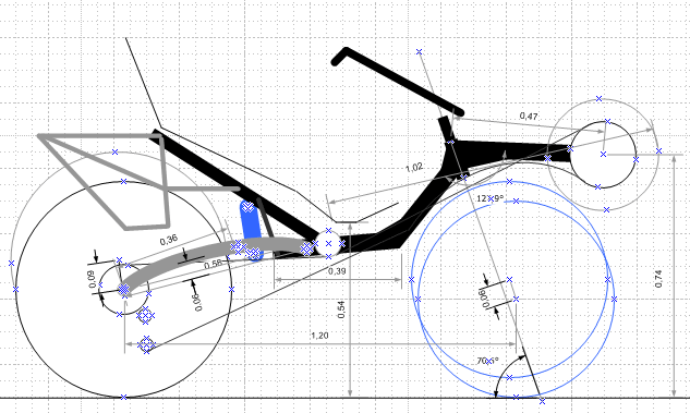

Второй вариант, который нравится мне больше - SWB лигерад.
Переднее колесо - 24 дюйма, заднее - 26. Ходы подвесок по сравнению с Dual26 "Черной пантерой" уменьшены для более низкой посадки. Ход передней подвески - 60 мм, задней - 90. Как показывает практика - этого более чем достаточно даже для туриста. Общая длина аппарата около 1,9 м - с запасом укладывается в 2 метра.
Плюсы: развесовка более равномерная, меньшие габаритные размеры. Меньший радиус поворота. Проходимость и амортизация на порядок лучше, чем у классического варианта с 20" передним колесом. К тому же, накат остается хорошим.
Минусы: нужна узкокоронная амортизационная вилка, так как корона вилки находится между ног, соответственно, необходимо использование In-head вилок. Плотная компоновка кареточного узла требует некоторой тренированности и координации для крутых поворотов, но не более того.
Возможно использование вместо подрессоренного 24-дюймового колеса впереди, 26-дюймового колеса на жесткой вилке. "Погрузочная высота" останется такой же.

Я считаю, что даже в этом случае от передней подвески можно отказаться. Большое колесо + широкая резина сделают проезжабельными разбитые дороги. Ну не для трофи же лигерад делается!
Угол сиденья какой? Ещё откинуть не надо?

Хода вилки в 60 мм и 26-дюймового переднего колеса хватило "за глаза" для любых препятствий, даже для заезда вверх по лестнице и падений в раздолбанные на дорогах ямищи. Вполне допускаю мысль, что если так не экстремалить, то можно оботись и без подвески.
Номер сообщения:#26  СообщениеДобавлено: Чт авг 28 2008 12:51
Без подвески можно занизить и каретку, и посадку в целом. Но всё равно - будет ли такая машина быстрее велосипеда? Таки ж не лоурейсер, хоть и приближается к оному.

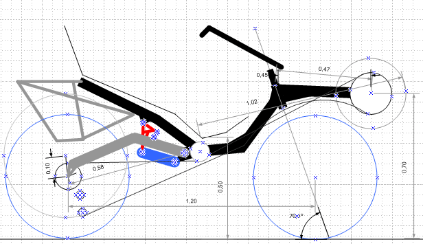

ТРЕТИЙ вариант туристического лигерада - на обоих 24-дюймовых колесах и только с задней подвеской. Отсутствие передней вилки позволяет здорово упростить, удешевить и облегчить конструкцию, кроме того, это положительно скажется на динамике разгона. Достаточно большие колеса на 24 дюйма имеют больший накат, по сравнению с лигерадами на обоих 20-дюймовых колесах и чуть лучшую проходимость, но не настолько громоздки и тяжелы, как колеса на 26 дюймов.
В конструкции предусмотрена причудливая многошарнирная подвеска, позволяющая плотно закомпоновать амортизатор и освободить место для цепи благодаря использованию сильно изогнутого заднего маятника.
Благодаря заднему колесу сравнительно небольшого размера, по сравнению в 26- и 28-дюймовыми, а также небольшим ходом подвески - 100мм - удалось еще плотнее закомпоновать заднюю часть лигерада, и откинуть спинку кресла назад, улучшив и без того неплохую аэродинамику.

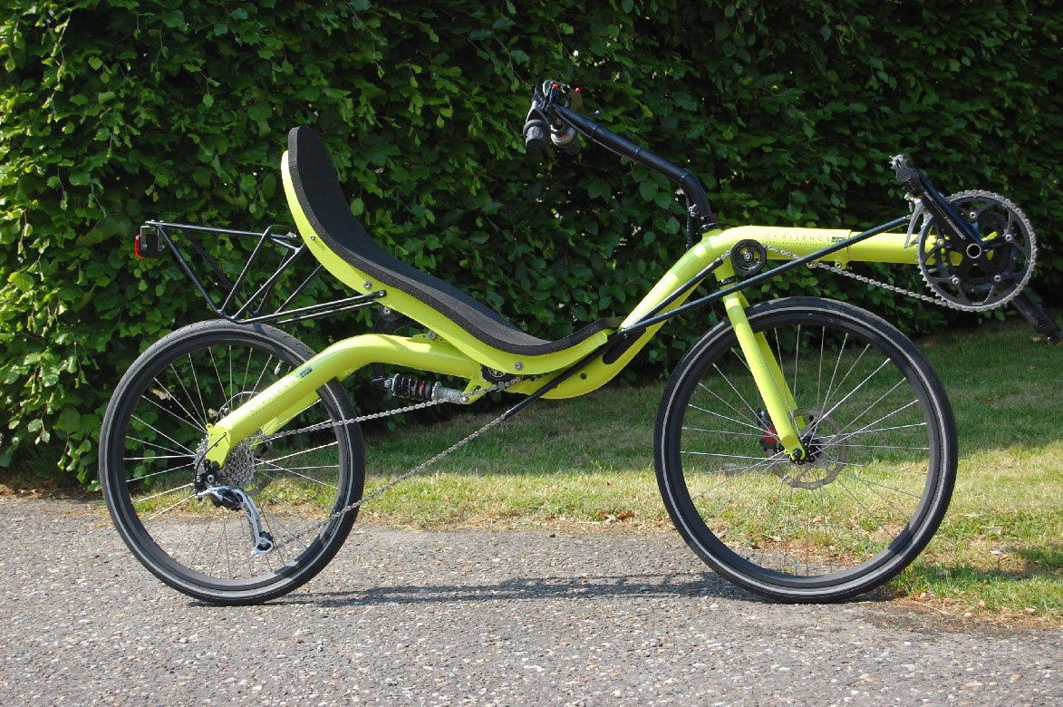

Подвеска "вживую": Challenge Furai.
Высота сиденья - 46 см.
Высота каретки -70 см.
Угол наклона сиденья - от 27 до 33 градусов.
База - 120 см.
И опять каретка на 20 см выше сиденья. Будет ли удобно?
Номер сообщения:#35  СообщениеДобавлено: Пт авг 29 2008 23:37
По-моему, самое простое - это вынести крепление амортизатора к маятнику вниз, "утопить" его, чтобы обойтись без дополнительных линков. Ведь лишние линги - это лишний вес, лишняя сложность, лишние шарниры, лишние люфты...
МНЕ удобно!
Кроме шуток - проблема затекания ног. У меня затекали при каретке выше на 80 мм. Может, проблема затекания не в высоте каретки? Чем чревато расположение каретки сильно выше сиденья? Ведь и с точки зрения компоновки, и аэродинамики - сплошные плюсы...
