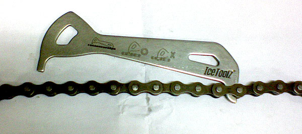

Где-то на "велозоне" по ссылкам мужик рассказывает о выбраковке цепи...
Вот простейший инструментик(думаю и самому мощно сделать). См фоту.
...а цепь надо менять в паре с кассетой, как ни прискорбно...
Комментарий к файлу: расчитан на цепь "стандарт" и многоскоростную. если проваливается---"абзац" цепи.

По поводу инструмента - все просто. Предельное удлиннение цепи при износе - 1% - цепь и кассета идет на выброс. Требующее замены цепи - 0,5%, новая цепь будет проскальзывать на старой кассете, пока не притрется.

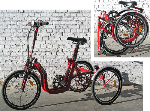

Ёшкин кот! Идею "слизали". Трёхколесник складной. И это в 60-ти км от меня. И "ломят" 1000уевров!!
Пока я Шурикена "агитировал" на торсионы.
