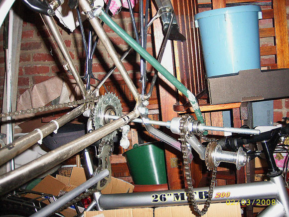

Кто ответит быстренько, "на глазок". Ось "педальная" 16мм. Передаточное с ведущей звезды на фривил (42:18) 2,33. Ставлю вместо 28 дюймов-20дюймовое колесо-соотнощение (грубо28:20)-1,4.
Вопрос-Пойдёт ли для передачи крутящего момента ось 9мм??
(16мм к 9мм=1,7. В промеж. валу могу поставить такой диаметр? )
Что то в скобках вместо 8(восьмёрки) смайлик торчит?!
Номер сообщения:#7  Непрочитанное сообщениеДобавлено: Сб мар 01 2008 23:04
Сообщения: 14162
Сорвёт нахрен я думаю. Надо хотя бы как в каретке - порядка 16 мм.
Номер сообщения:#8  Непрочитанное сообщениеДобавлено: Сб мар 01 2008 23:32
если смены направления цепи не будет, и ось не будет закреплена консольно - то пойдет.
только соотношение осей считается не 16/9, а 16^2 / 9^2 ,
то есть получается не в 1.7, а в 3.16 раза
плюс еще в 9мм осях качество стали обычно - фиговое, на порядок хуже сталей в каретках
Добавлено спустя 1 минуту 18 секунд:
хотя, если 9мм ось не будет закреплена консольно, то и смена направления цепи пройдет нормально
но, это, конечно, для одноместного экипажа

...и вот этот крутящий момент разводим на два ведущих колеса...
Это облегчит условия работы вала?
...и концы оси в подшипниках-не консольно.
Надо пробовать. Всем мерси.

А как ты виксируешь на этом тонком валу звёзды от проворота?
