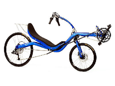

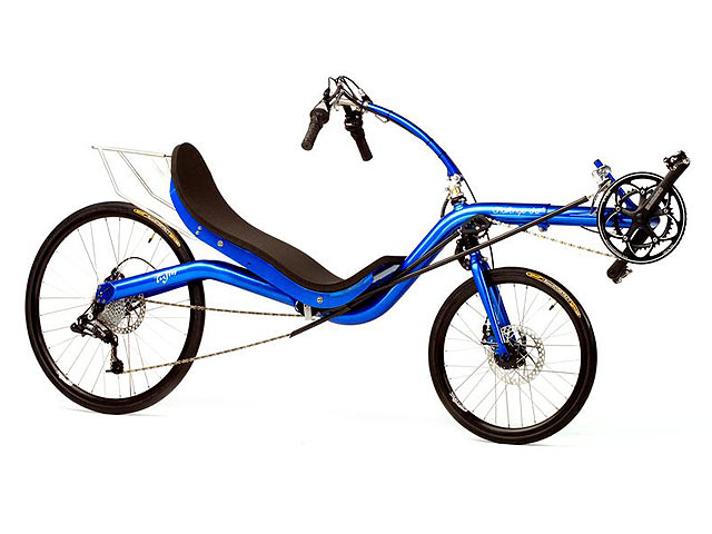

Предлагаю еще один вариант "идеального туристического лигерада".
Challenge Fujin
- спортивный полноподвесный лоурейсер
Высота сиденья: 33 cm / 13.0"
Высота каретки: прим. 56 cm / 22.0"
База: 123 cm / 48.4"
Угол наклона сиденья: 23°, 26° и 29°
Размер колес: 20" / 26" (406 / 559)

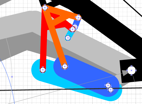

Вот увеличенный фрагмент задней подвески третьего варианта лигерада, со сработавшей подвеской и подвеской в статическом положении. Исправлено 07.09.08 / hof

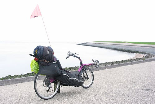

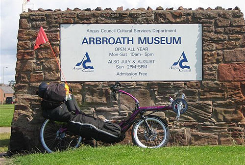

Не тот ли это лигерад, на котором немцы вокруг света ездили (по Дискавери показывали фильм)?
Номер сообщения:#52  Непрочитанное сообщениеДобавлено: Ср авг 05 2009 16:58
Не знаю, как на счёт немцев, но двое молодых австралийцев проехали через всю Сибирь, Монголию и пол Китая на этом апппарате! Вот это ценная картинка. Обязательно сделаю себе такой. Там , кстати, у уоднго из австралийцев была амортизированная передняя вилка. Ещё я 100% знаю что этот лигерад стальной, по тому как его сваривали в походе в какой-то деревне.
Номер сообщения:#53  Непрочитанное сообщениеДобавлено: Ср авг 05 2009 17:28
Да, навешали на него зач000тно:)
Неплохой пример размещения немалого груза. Кстати, "бесподвес"
