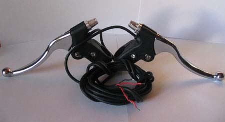

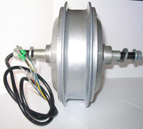

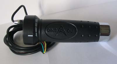

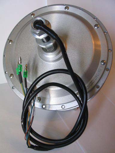

Вот и фотки.
Я его вчера немного испытывал.
24V - Не хватает для вращения
36V - Рабочее напряжение
При максимальных оборотах и на холостом ходу 0.46A
Без включения мотора 0.03A
Буду дополнять.
