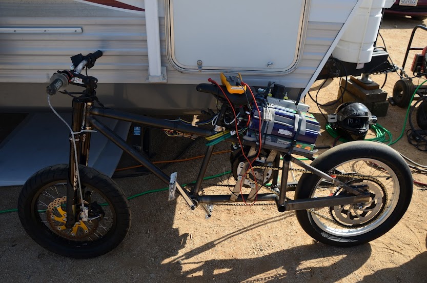

пиковые параметры как я понял, что то типа 120Вх700А
[youtube]http://www.youtube.com/watch?v=_H0H6fvb5aM[/youtube]
а мы тут свои кровные 200 Ватт не знаем как получше пристроить :auto-dirtbike:

Де у него батарейки-то?

за сидушкой. или под, или над контроллером. соотвественно контроллер или под, или над аккамулятором :)
щас призматики можно на 3.3V 20А/ч купить недорого. батарея наверняка из них собрана. если взять 36 штук, то вес будет всего 20 кг! 120Vх20А/ч - 2400ВА за 20 кг...

По-моему у них из нанокотлет литий-полимерных собраны батареи. У них отношение мощность/вес выше.

а как с отдачей в 700А? это какие липольки выдают? да и вес ведь там не настолько важен

Вот эти выдают 130C, т.е. 650А. Ставим 2 в параллель и сколько надо последовательно и можем по 1300А снимать на пиках.
Примерно 16 таких котлет по схеме 2P8S как раз дадут 120В и 1300А пикового тока при емкости всего 10 Ач. Масса 16 * 0.6 кг = 9.6 кг, что приемлемо. Я сомневаюсь, чтобы кто-то стал ставить больше 10 кг батареек на такой велосипед, когда есть возможность не ставить :)
