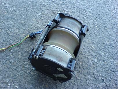

Не сильно обижаясь на кичливый тон (хроническую болезнь многих москвичей) :) ,благодарю Радиона за "мимолетно уделенное внимание"и спешу выложить для обозрения свою провинциальную,хотя и дальнезабугорную конструкцию... может у к.либо вызовет интерес?! :wink:

Вау-супер,а ролик из какого материала??Электричеством пахнет :D ."Подробности в студию". :lol:

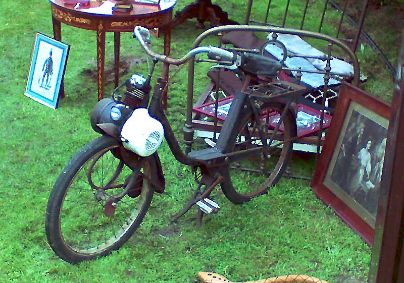

Как-то надыбал в инете фото интересного девайса...А теперь вот довелось и руками помацать :roll: .Для меня вещь поучительная!Кто че скажет?! http://foto.rambler.ru/users/evleh/7/

Фрикционные ролики уже давно "имеют место быть".
Хотя, на современных "мотопедках" привод слева на заднее колесо.
