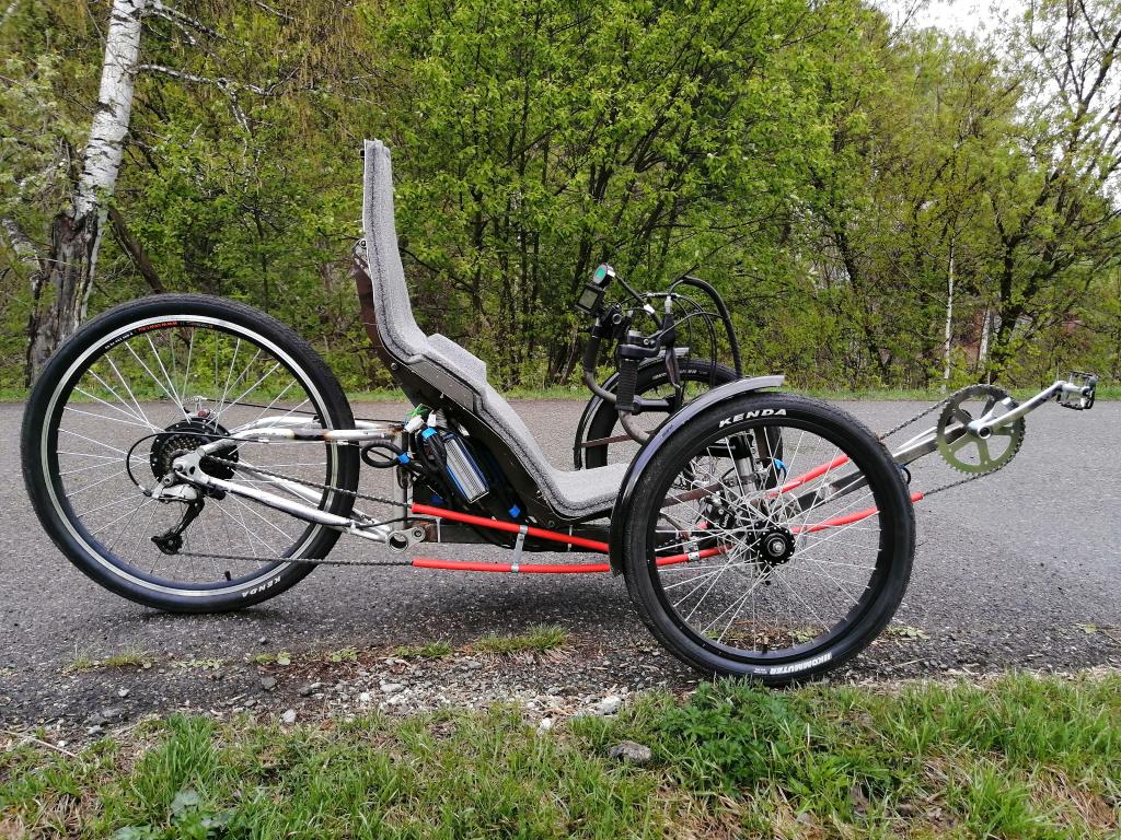

Недавно смастерил тедпол трайк, кому интересно viewtopic.php?f=92&t=15397.Сейчас задумался о его электрофикации, перерыл кучу инфы, замучил некоторых продавцов вопросами, в результате остановился вот на этом варианте,пока.https://5kwt.ru/nabory-dlya-elektrifika ... eduktornyj
Условия эксплуатации: асфальт, равнина, скорость до 50км\ч, обязательно использование ПАС системы, пробег за одну зарядку 40км, вес трайка примерно 25, мой в трусах и тапках 80. Так как оч не хочется вляпаться прошу помощи знатаков.,кто либо использует такой набор? опыт, замечания подходит ли он мне, мож что то я не учел, нормально ли работает ПАС в такой комплектации, спасибо!

Только что провел несколько контрольных заездов, выяснил то с мощностью в 500вт я загнул, при ПАС 5 в момент разгона выдаёт даже больше 1квт, на максимальной скорости 35-37 скачет в пределах 500-800вт, это первое, второе на редуктором движке, не меняя вольтаж больше заявленных 43 кмч я не разгонюсь, а вот на педалировании- зависит только от меня

Но Вопрос: у меня "хитрый" движок 500вт на 36 в,редукторник, Продавец разогнал его на 48в и заявляет 700вт, я при пробных заезда, врать не буду смотрел не постоянно, больше 500 Вт не видел ни разу, мож поэтому недодает, и вообще насколько можно верить заявленной мощности?
Важна не только мощность двигателя, но и количество развиваемых им оборотов. Колёса такой мощности ( 500/36 ) разгоняются под нагрузкой до 35 - 37 км/ч. Если подключить 48 вольт, разгонятся до 40 - 43 км/ч. Активно работая ногами, можно увеличить скорость километров на 5 выше, но при высокой скорости, скорей всего меньше. Передаточное отношение велопривода также должно быть соответствующим. Иначе для достижения 50 км/ч. нужен будет слишком большой каденс. Я писал об этом в теме "Электролигерад с амортизирующей рамой. Вариант №3" в сообщениях #140, #172, #191.
Мощности двигателя и ног должно хватить если двигатель скоростной, развивает 420 - 450 оборотов в минуту и соответствует задаче передаточное отношение велопривода.

Аааа! У вас разгонаться больше 43 можно только с ослаблением поля или повышением вольтажа! Ну тады ой!
Ну или ногами...
Мой аппарат-то вот, но не знаю чем это вам в данном случае поможет :))
